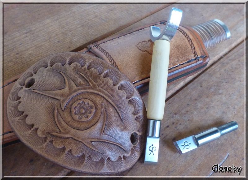

Messagepar Cloncky » 12 Nov 2014 16:08
Yo la compagnie,
Bien le merci pour le dernier, encore un puukko... :D
En effet Michel, je préfère aussi la finition perchlo :chin:
Bon, pour changer... un "couteau à ouvrir" (swivel knife) :
Premier essai en fixe, le deuxième sera rotatif, la lame est en stub diamètre 8mm (100c6) thup
Nota : je ferai une photo de toutes mes bidouilles pour le cuir (dans la bonne rubrique).
A + Cloncky

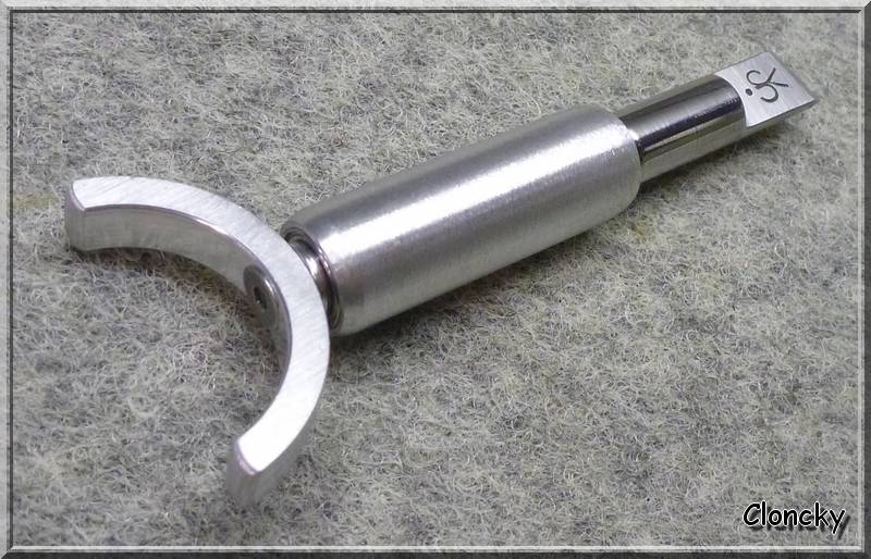

Messagepar Cloncky » 12 Nov 2014 19:15
Je viens de terminer le deuxième :spc: :
Rotatif...
Montage sur roulements à billes de DD d'ordinateur ; 1/2 bague de DD (entre le disque et le moteur du DD) ; corps en al (tube diamètre10mm) ; un peu de buis et une vis M3 en inox.
A + Cloncky

Messagepar can » 12 Nov 2014 19:28
tu m n fais un qui tourne, dit tu m en fais un, allé stp

Messagepar Phoeniks67 » 12 Nov 2014 20:41
c'est beau ça, et ingénieux!

Messagepar Cloncky » 12 Nov 2014 21:35
can a écrit:tu m n fais un qui tourne, dit tu m en fais un, allé stp
Yo Christophe,
Je fais deux trois tests sur ce dernier et je t'en fais un pour le SCAT :chin:
Comme ça, tu nous feras de beaux étuis en cuir repoussé :D
A bientôt, Yvan

Messagepar Stéphane Espi » 12 Nov 2014 21:39
Je veux bien un porte embout à visser dans ce style, moi;)
Trop michto
Bisous

Messagepar Cloncky » 12 Nov 2014 21:44
Stéphane Espi a écrit:Je veux bien un porte embout à visser dans ce style, moi;)
Trop michto
Bisous
A visser... :bouhouhou: là, le bazar est plutôt assemblé collé-serré.

Messagepar Stéphane Espi » 12 Nov 2014 21:56
Un porte embout collé vissé, pour y changer des têtes de vis torx par exemple

Messagepar Cloncky » 19 Nov 2014 20:46
Yep,
Oui Stéphane, là je vois mieux le truc et j'avions pas compru :fou: .
J'ai fait deux trois essais avé un porte embout de type "pour perceuse", je trouve le truc pas très satisfaisant et dois trouver une astuce niveau roulement à billes cause + de contraites au niveau pression avé l'index... Bref, affaire à suivre, mais pourquoi pas... bise.
Pour Christophe, ton Swivel Knife est fini thup cadeau ce samedi pour le salon :chin:
Là, je termine mon 5ième Swivel en apportant quelques modifs / au deuxième, de + il faut abandonner l'idée du premier en fixe, le bestiau doit être rotatif :chin: .
A + Cloncky
