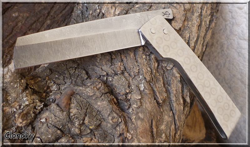

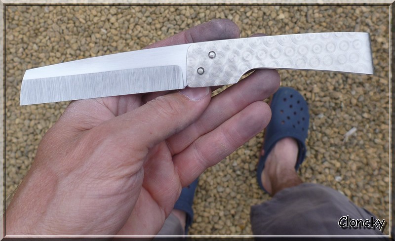

Sinon... pliant N°110 en fab (gravicrocs style) :

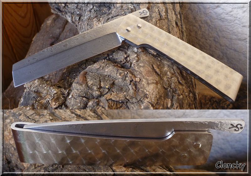

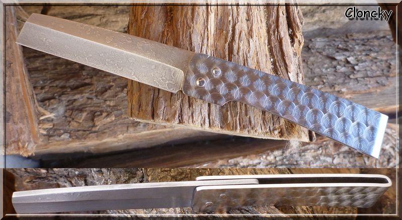

Bien, en effet je suis dans une phase, pliant en tôle pliée par le cul du bonchonnois... N°110 fini :
Longueur : 187mm
Lame : XC75 pour 83mm de tranchant ; émouture sur roue de 130mm ; finition éponge
Manche : tôle inox 2mm bouchonnage maison

J'aime trop. :bave:

c'est vraiment fun ça !!

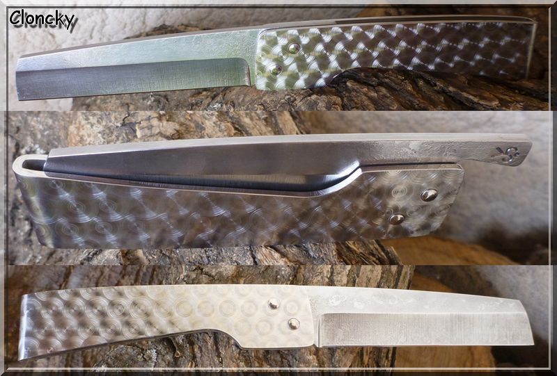

N°111 :
Longueur : 191mm
Lame : XC75 pour 85mm de tranchant ; émouture sur roue de 130mm ; finition éponge

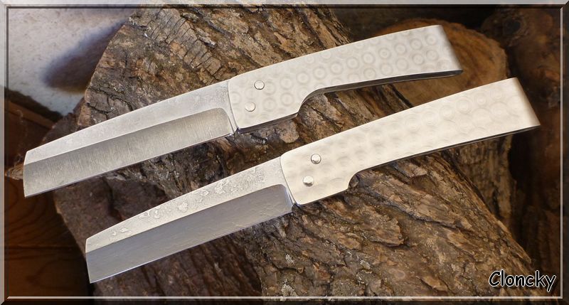

Avé le N°110 (un air de famille...)

tres belle lame l'ami

c'est du beau boulot vraiment thup thup , mais j'ai trop de mal avec cette lame en forme de peigne.…..trop de mal.…. 'tain les mêmes avec une lame avec une vraie pointe là oui!!!! :tropfort: :D

très belle la finition à bob ! :wink:
