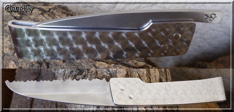

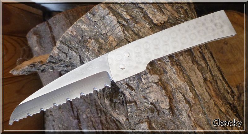

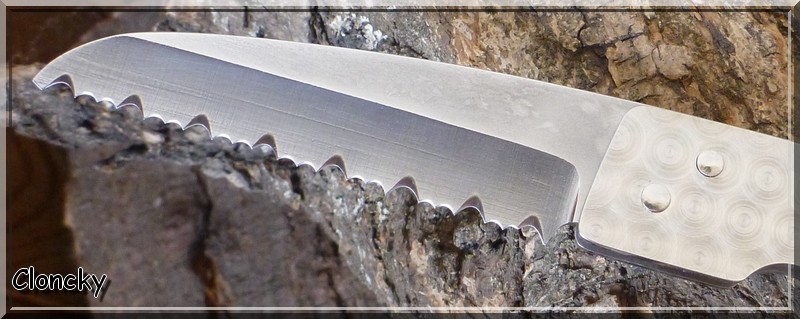

Messagepar Cloncky » 22 Juin 2015 19:14
Yo la compagnie et encore merci pour le N°111,
Encore de la tôle pliée... N°112 :
Longueur : 182mm
Lame : XC75 pour 75mm de tranchant ; émouture sur roue de 130mm
Manche : tôle inox 2mm bouchonnage maison
Un tout métal spécial :yet
A + Cloncky

Messagepar Montrotomatix » 22 Juin 2015 19:15
impressionnant !

Messagepar NicolasW » 22 Juin 2015 19:16
:shock:
bien joué !!c'est super régulier, félloche.

Messagepar kurios » 22 Juin 2015 19:18
tu vas passer des heures à la pierre pour virer ces vilaines dents, faut faire gaffe à ce que tu coupes quand même!

Messagepar verbalinsurection » 22 Juin 2015 20:03
J'aime pas les dents mais faut avouer que c'est un super taf, bravo !

Messagepar ploc » 22 Juin 2015 20:47
Couteau à pain pliant, idéal pour picnic... :snob:

Messagepar Carbo » 22 Juin 2015 20:47
Pareil, pas fan des lames "serrated", mais impressionné par le boulot ! :shock: thup

Messagepar Rootard » 22 Juin 2015 21:17
Ben dis donc !… :pasmal: Chapeau l'artiste...

Messagepar Lolo94 » 22 Juin 2015 21:58
Wahouuu, quelles dents! :D
