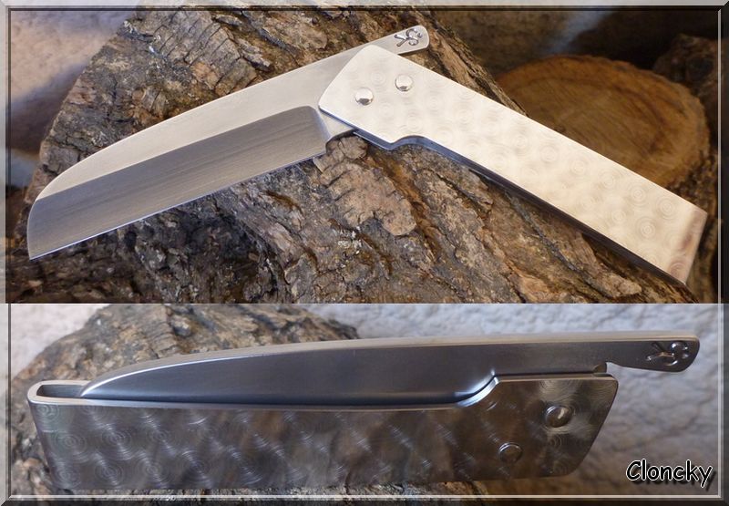

Messagepar seblepanda » 22 Juin 2015 22:18
joli guillochage
dommage que tu te sois trompé de coté
plus serieusement, chapeau, ça a du etre bien relou à faire non ?

Messagepar Cloncky » 24 Juin 2015 20:59
Hello la compagnie,
Merci à tous pour les remarques et comme vous pouvez l'imaginer, c'est plutôt une envie d'essai, histoire de ne pas faire dans le classique :D .
C'est effectivement un peu chiant à faire... cependant, bien accessible aussi. Réalisé avé deux tiges (diamètre 6 et 3mm) + double faces + abrasif.
Je vais l'utiliser pour éplucher une pomme :yet

Messagepar nwar » 24 Juin 2015 23:58
t'es un grand malade !!!!
mais ne te soigne surtout pas !!!!

Messagepar olivier21 » 25 Juin 2015 12:53
T'es un bon orthodontiste à lame toi dis-donc ! :yeux: J'aime point trop le bouchonnage, mais j'adore tes lignes et tes traitements de lame genre Mister Freese.

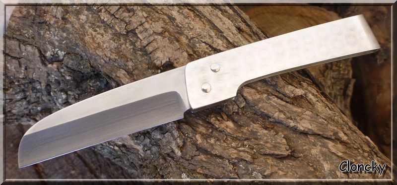

Messagepar Cloncky » 10 Juil 2015 16:35
Yep les filles et encore merci à vous deux,
Encore un autre...
N°113 :
Longueur : 170mm
Lame : XC75 ; 70mm de tranchant sur roue de 130mm
Manche : tôle inox 1,5mm bouchonnage maison
A + Cloncky

Messagepar Fred.A » 10 Juil 2015 16:46
Bravo pour le dentelé, j'adore.

Messagepar gaston » 13 Juil 2015 10:36
St Exupery avait dit que la perfection est atteinte non pas quand il n'y a plus rien a ajouter, mais quand il n'y a plus rien a enlever. Ben voila.

Messagepar gaston » 13 Juil 2015 10:46
Mais de rien, c'est un beau design bien abouti et bien pensé.

Messagepar Cloncky » 13 Juil 2015 10:48
Peut être un peu trop rondouillard sur la pointe...

Messagepar NicolasW » 14 Juil 2015 23:01
Aller pour faire mon chiant, car il est presque parfait : le bas du talon de lame plus arrondi pour accompagner l'arrondi du cale doigt du manche et il est :parfait: !
