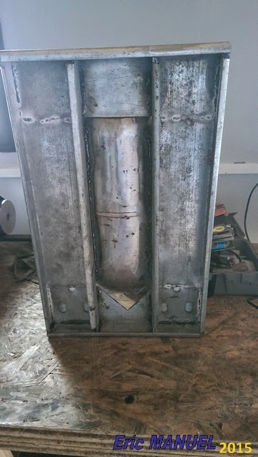

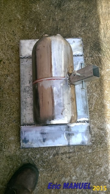

Messagepar MANUEL » 17 Mar 2015 13:32
Salutàtous!
Suite du projet "FAG"
Création et soudure du berceau :
et soudure du corps de forge sur le berceau :
Le positionnement
Une fois soudé (à la base, je n'ai jamais appris à souder, alors, soyez indulgents, merci ;))
Voilà pour aujourd'hui. La suite au prochain épisode! :)

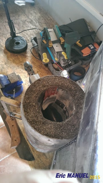

Messagepar MANUEL » 19 Mar 2015 06:33
Salutàtous!
Suite du projet "FAG" (ça avance doucement.…)
Soudage d'une poignée de transport de compét' :)
remplissage avec le mortier réfractaire qui est composé de Perlite, Vermiculite et ciment réfractaire
Et 2 petits trous au derrière pour que l'eau s'échappe ;)
Maintenant, faut attendre que ça sèche... par contre je ne sais pas le temps que ça va prendre... :?:

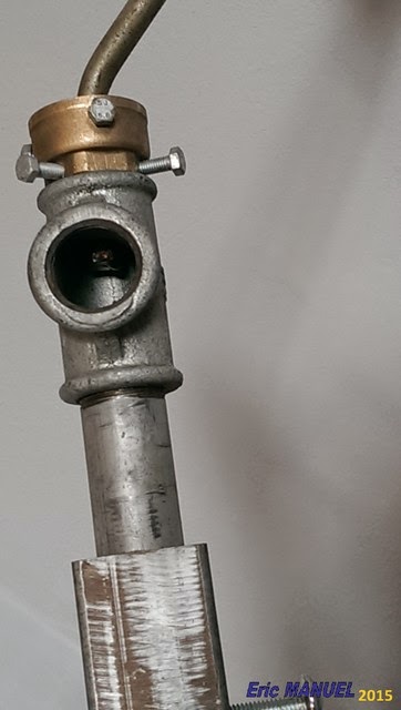

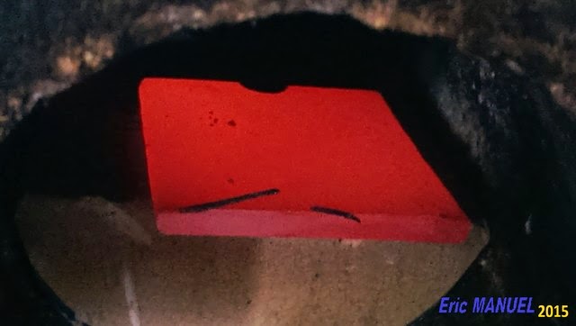

Messagepar MANUEL » 21 Mar 2015 15:41
Salutàtous!
Voici le premier galop d'essai de la forge avec un morceau de 55Si7 6mmx60mm
en image :
en photos :
(Je me suis fais "suer" à poncer une brique réfractaire jusqu'à en faire une demi sphère...)
Feu tout juste éteint, après à peu près 10mn de chauffe :
Le bruleur "maison"
Voilà, A+ pour de nouvelles aventures! ;)
