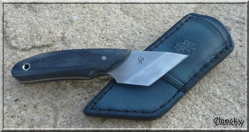

Messagepar Cloncky » 14 Mar 2016 19:30
Yo les filles et merci à tous,
Toujours en micarta maison "Kirijean" :
XC75 ; L = 140mm ; 40mm de tranchant ; micarta jeans maison
Spécial travail du cuir :chin:

Messagepar kraspek » 14 Mar 2016 20:00
Ah je kiffe bien sur un kiri le jeancarta ! thup

Messagepar olivier21 » 14 Mar 2016 21:28
Chouettos les deux derniers, même si je n'aime pas trop la lame de l'avant dernier. Mais sont bien habillés les deux !

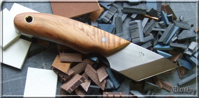

Messagepar Cloncky » 16 Mar 2016 21:06
Yo et merci à vous deux,
Un autre kiri spécial "cuir", copie du premier avé un manche en cade :

Messagepar arthur » 16 Mar 2016 21:29
Chouette ces trucs

Messagepar verbalinsurection » 16 Mar 2016 22:34
Très sympa ce kiri !

Messagepar Rootard » 17 Mar 2016 15:40
Le micarta c'est pas trop mon truc, mais le kiri en cade... :bave: Bravo Cloncky !!! thup

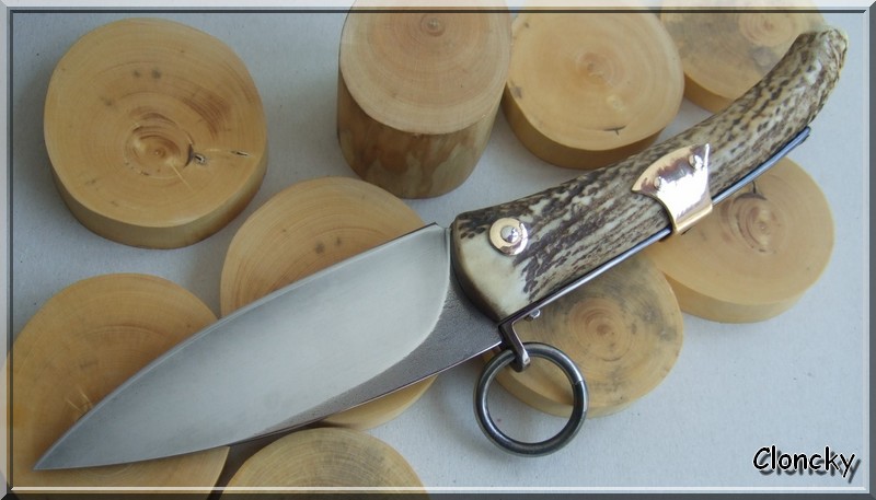

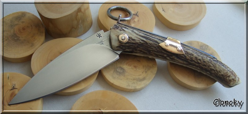

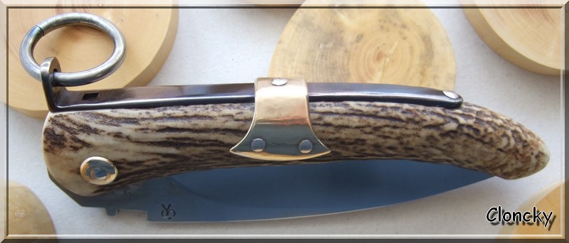

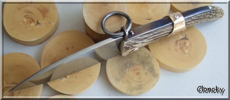

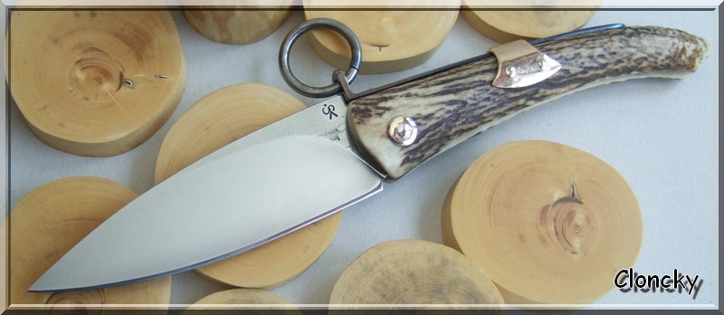

Messagepar Cloncky » 04 Mai 2016 13:31
Salut la compagnie et merci à vous trois,
Bon, pour mon pliant N°119, j'avais une envie XXL d'un pliant à ressort externe. Un ami me passe un bout de bois de cerf, les réalisations de Serge me font baver, la sauce prend... Après quelques dessins et une envie de réalisation d'un pliant à la mode Sarde (27cm pour 12cm de tranchant), je me décide sur cette forme générale :
Longueur : 27cm
Lame : XC75 pour 12cm de tranchant et une épaisseur de 4,5mm
Ressort : XC75 forgé :spc: (c'est une première) avé les recuits et revenus qui vont biens
Manche : bois de cerf + laiton (seuil de porte)
Déjà utilisé, c'est du viril, pas très fin à la coupe (plutôt truc à défoncer l'assiette), nickel pour frimer avé les potes du tir à l'arc :D

Messagepar Cloncky » 04 Mai 2016 13:32
215gr :D

Messagepar Janus » 04 Mai 2016 13:39
Etui pancake sur beau ceinturon, sous peine de te retrouver avé le pantalon sur les chevilles rptd
Mais comme je te le disais, je l'aime bien, dans sa démesure !
Re: Cloncky
Messagepar G-M » 04 Mai 2016 13:42
Beau travail et sacré engin!
