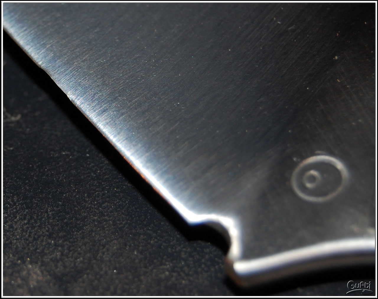

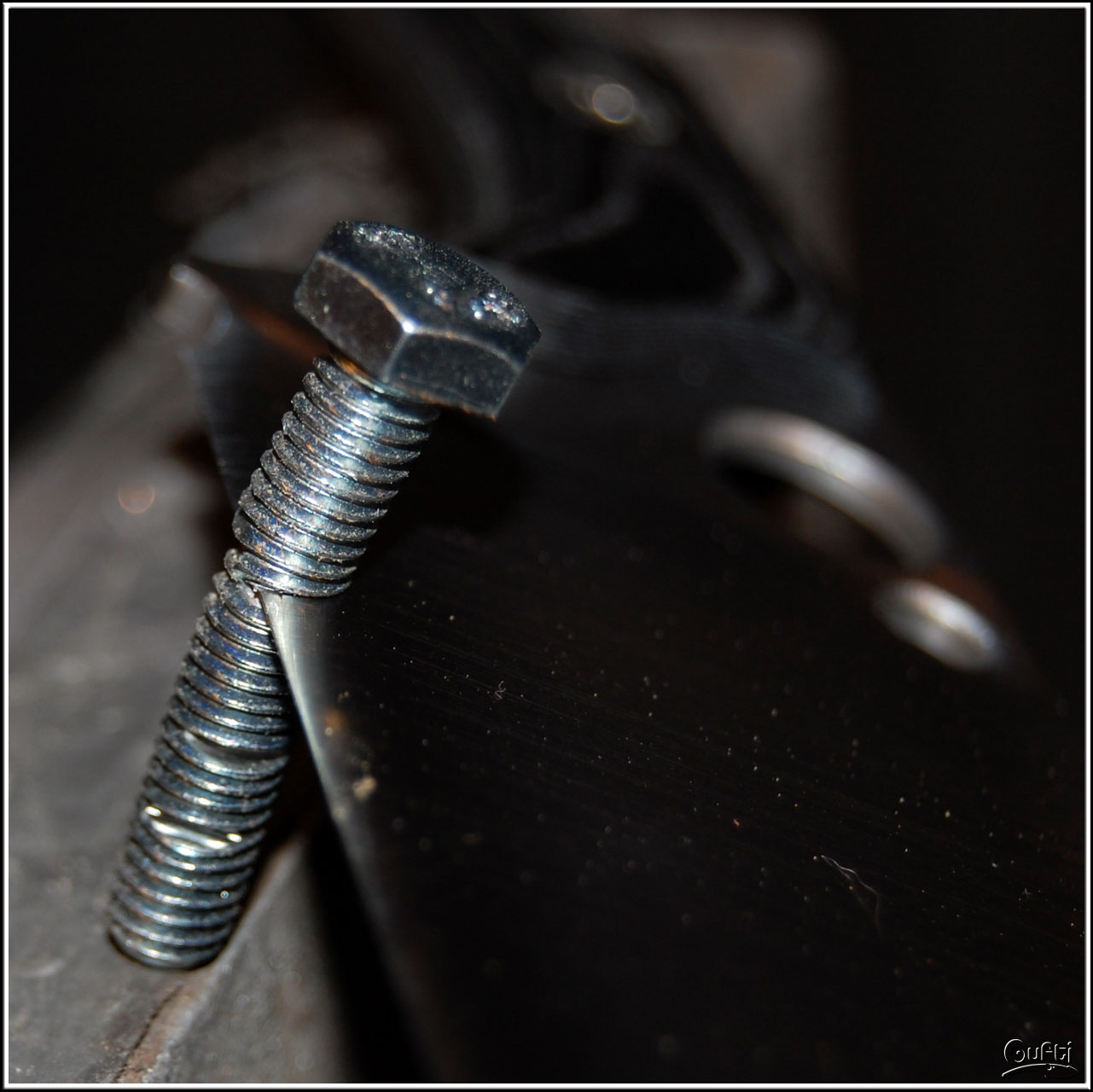

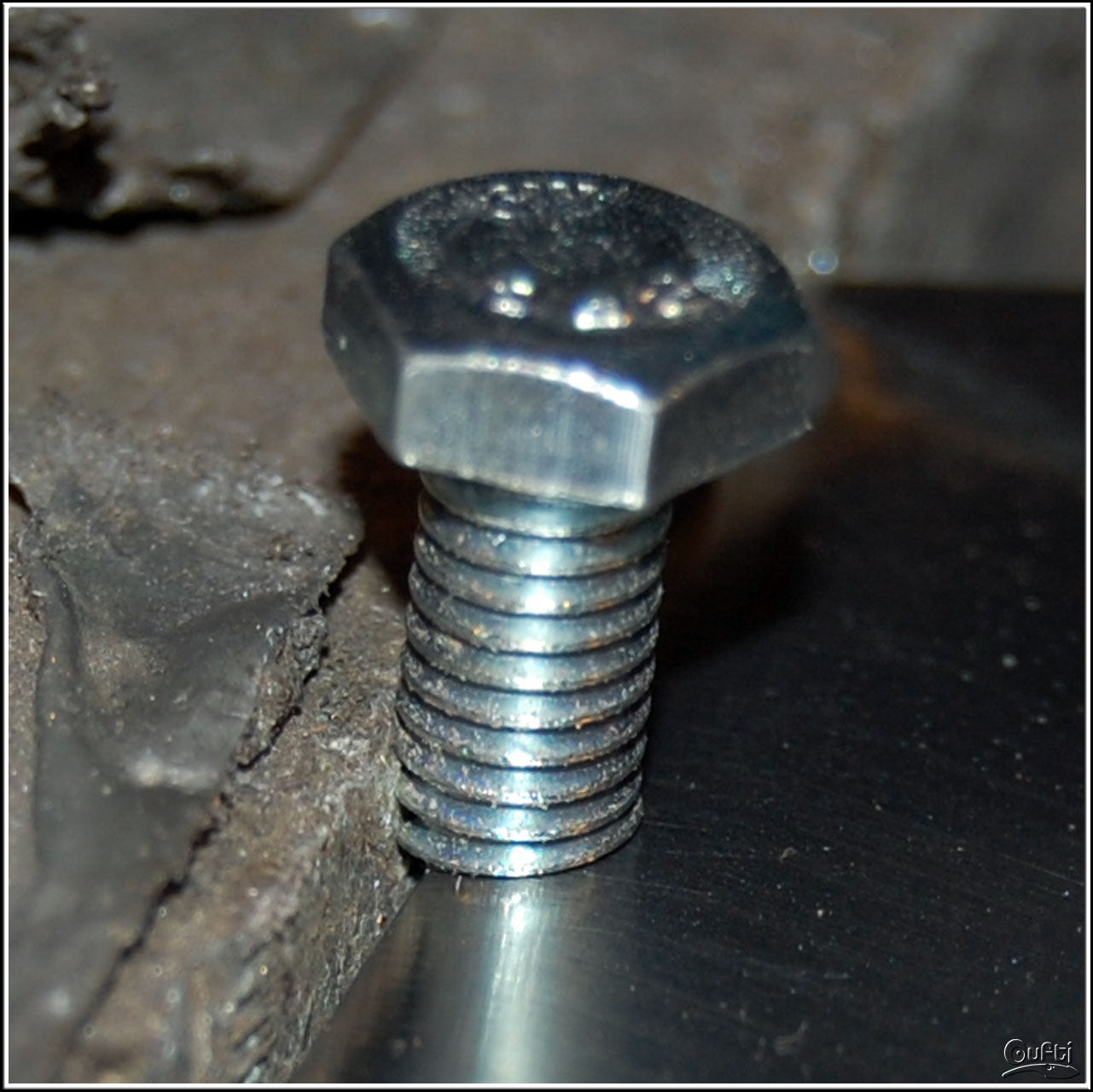

oufti a écrit:Nickel, le fil à été repoussé un poil à l'endroit de contact mais rien d'anormal.
la trempe a l'air bonne alors… :whistle:

Messagepar oufti » 21 Sep 2008 20:47
Je viens de le refaire pour le plaisir :D
Sinon effectivement je n'avais rien dit, alors, Niolox 3.2mm avec un fil concave, je deviens addict...

Messagepar oufti » 21 Sep 2008 20:53
Bah c'est impressionant pour le péquin moyen mais vous plus que d'autres devez savoir que ces boulons c'est quand même de l'acier assez mou, bref rien de vraiment extraordinaire, maibon, si c'était mal trempé ça se passerait quand même autrement... :D
Comparaison avec la terre gelée ??? Alors là, absolument aucune idée.

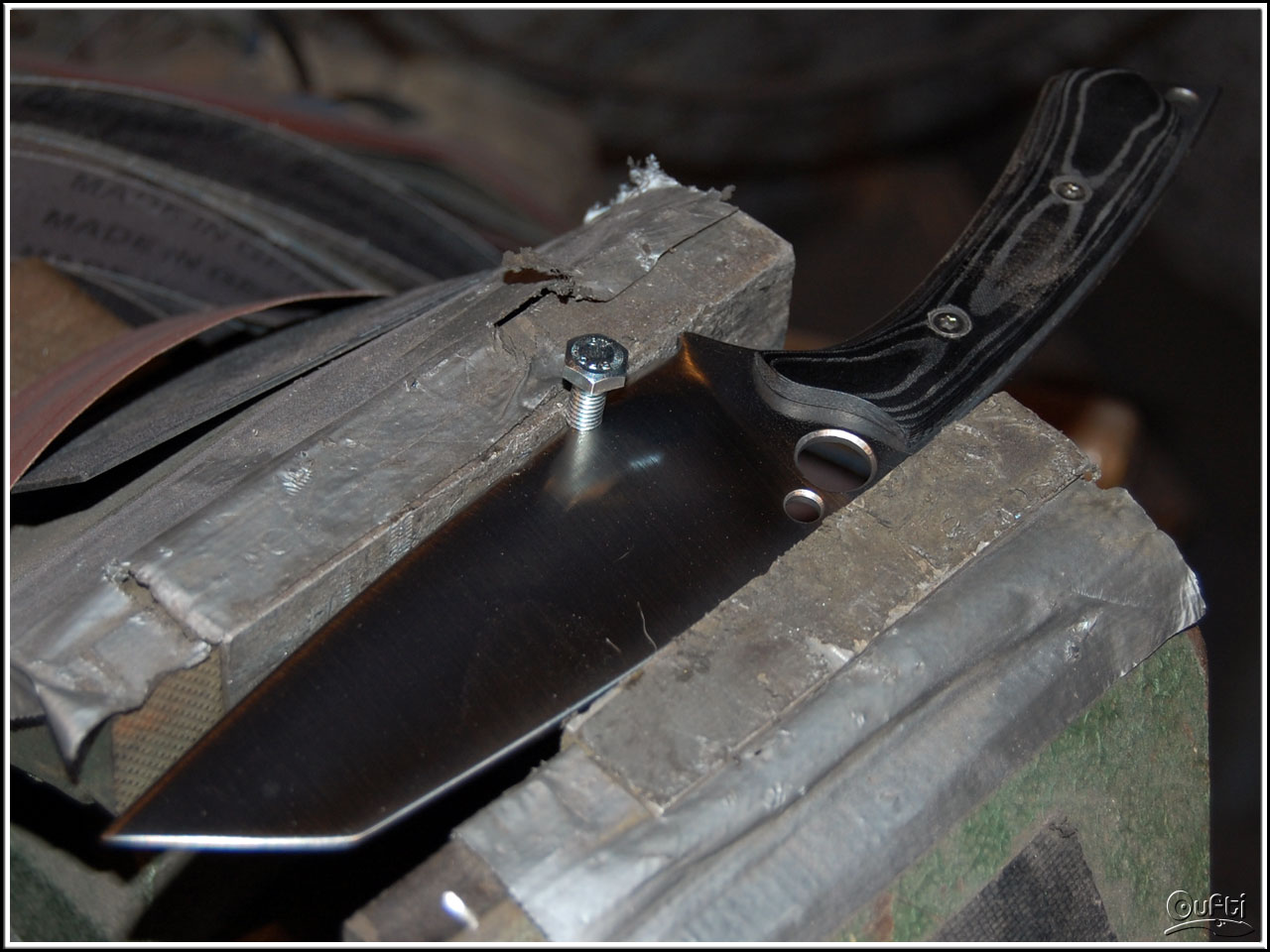

Messagepar Beavertail » 21 Sep 2008 21:02
Le fil est peu marqué.
Cela serait-il différent en tapant sur le dos avec une massette plutôt que progressivement serré dans un étau?

Messagepar oufti » 21 Sep 2008 21:03
Beavertail a écrit:Le fil est peu marqué.
J'essaye demain.

Messagepar oufti » 21 Sep 2008 21:49
A mon avis non en fait, dans l'étau le serrage empêche le boulon de s'écarter sous l'intrusion donc je dois peser de tout mon poids sur l'étau pour arriver à couper le truc, à mon avis ce sera moins marqué si le boulon est posé… verdict demain.
