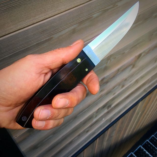

Messagepar baalot » 11 Sep 2017 17:21
Il est mortel.
De ouf.

Messagepar verbalinsurection » 11 Sep 2017 17:56
Ouai t'as de belles mains !
Mais garde cette ligne / entablure, c'est très bien comme ça ! ça s'améliore c'est sur, ça se corrige oui, mais la ligne est là (juste l'émouture du haut que j'aurais fait stopper léger avant la pointe, m'enfin ça c'est que mon avis on s'en balance :) )

Messagepar Fred.A » 11 Sep 2017 18:04
Cool ! C'était un sacré défi, tu t'en est bien tiré.
Pour noircir l'intérieur de ton logo perso je fais ça au gun blue ou au perchlo en prenant soin de ne pas en foutre partout autour, avec un coton tige. Ensuite un petit coup de laine 0000 ou de pâte à polir en ne poussant pas trop fort pour ne pas ''nettoyer'' l'intérieur du logo.

Messagepar baalot » 11 Sep 2017 18:12
Tu neutralise ou rince entre les deux ? Ou alors juste en mettre pas beaucoup ça fait que ça réagit plus quand tout est noir comme tu veux ?

Messagepar Fred.A » 11 Sep 2017 18:15
En fait je passe un coup de flitz dessus. Ça nettoie et arrête l'oxydation. Quand je le fait au perchlo c'est parce que je vais passer tout le couteau au perchlo après. Sinon je le fais au gun blue, c'est mieux puisque ça n'attaque pas l'acier et ça se nettoie facilement.

Messagepar olivier21 » 11 Sep 2017 18:15
Belle gueule ! :yeux:
J'avais dans l'idée de faire ce genre pour le défi (à mon niveau, heing, j'reste modeste), je vais donc revoir ma copie :twisted:

Messagepar Lebowski » 11 Sep 2017 19:08
Sympa le truc du Flitz, merci Frida :) .
Merci pour vos avis les copaings thup .

Messagepar Lebowski » 11 Sep 2017 21:09
Maria Il sera mieux le prochain on te dit ! :lol:
Cimer Marc et Fugoo !
alias : oui il manque un truc ou alors faudrait modifier le profil avant des plaquettes ou rajouter une mitre mais il manque un truc.

Messagepar Maria » 11 Sep 2017 21:14
Lebowski a écrit:Maria Il sera mieux le prochain on te dit ! :lol:
Ben là, avec la manip d'alias, il a carrément disparu. :shock:
Lebowski a écrit:alias : oui il manque un truc ou alors faudrait modifier le profil avant des plaquettes ou rajouter une mitre mais il manque un truc.
Une petite encoche qui va bien pour l'affûtage ? :ouinon:

Messagepar ETPhonehome » 12 Sep 2017 07:30
aliaswonder a écrit:Petit test par curiosité:
Bien sympa aussi avec la lame comme cela!

Messagepar Lebowski » 12 Sep 2017 07:57
Je commence à trouver sympa aussi. J'aime les 2 en fait maintenant :D
