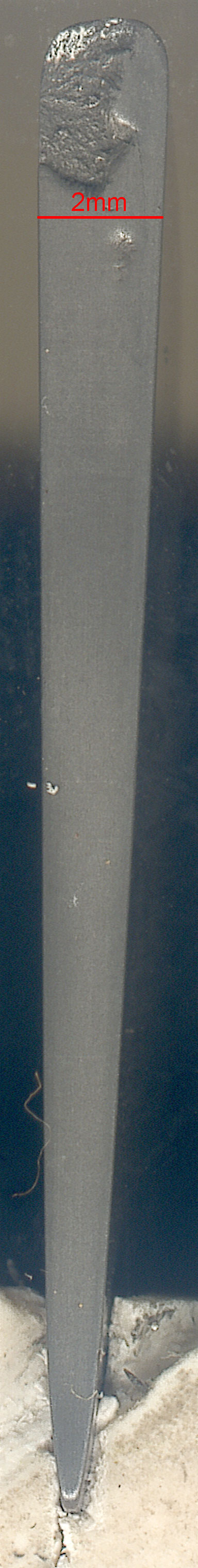

ha ouais merde c'est de l'inox
acide nitrique ou sulfurique à 3% dans de l'alcool ça devrait le faire( et sans alcool aussi on est pas dans un labo)

Ah non, ça marche, mais c'est gris uniforme sur la photo, me faut une loupe pour voir quelque chose, je vais essayer au scanner.

oufti a écrit:Ah non, ça marche, mais c'est gris uniforme sur la photo, me faut une loupe pour voir quelque chose, je vais essayer au scanner.
j'espère bien : le grain doit être fin, si tu le voyais à l'oeil nu, j'effacerai immédiatement mes commentaires sur ton fil de trempe :D

Voila, image 1/1 scannée à 2400dpi

on voit encore fort la casse mais sinon on voit juste rien du tout donc je pense que c'est plus que OK
sinon il est planté dans un bout de fromage là?

Messagepar oufti » 22 Sep 2008 16:32
3mm le poil... elle s'est mal épilée...
Sinon, non, pas fromage, gomme :D
Et pour le grain on le voit meieux au soleil avec ma loupe 30X qu'ici, c'est sur, mais on distingue un peu.

ben pour moi je le répète c'est TOP on va attendre l'avis de DH avant de commencer à Cramer tout ceux qui s'attaquent à la qualité de tes TTH.

Ah oui, et qu'il n'y aie aps de fil c'est normal, je l'ai viré pour travailler dessus... pas envie de perdre un doigt, d'ailleur on voit bien que je l'ai viré à la sauvage, il a bien cramé, le truc blanc là…

effectivement, on voit … que dalle. c'est bon signe, comme je disais plus haut.
on dirait qu'on voit des trucs à certains endroits, mais vraiment pas assez pour déterminer une taille de grain.
défaut d'éclairage et de grossissement. En fait il faudrait "juste" un labo.
