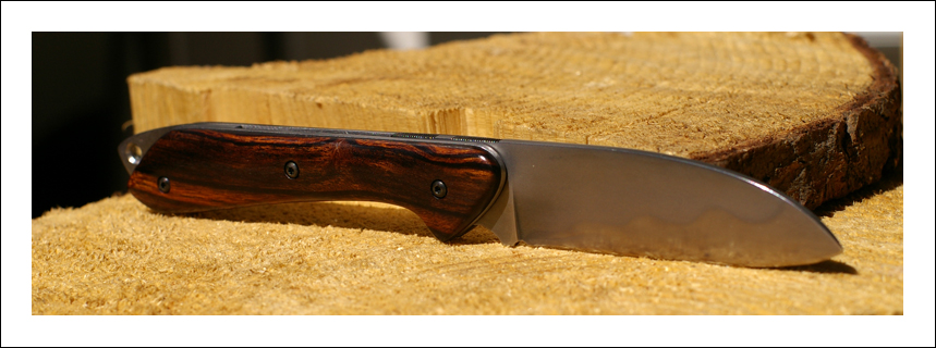

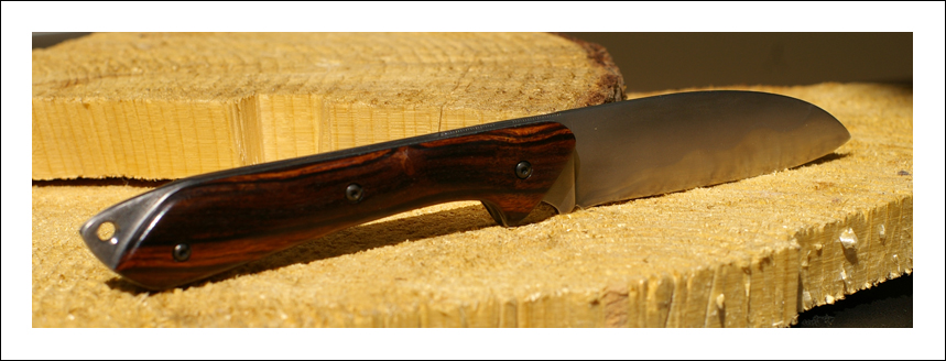

Messagepar futiftristan » 23 Fév 2011 00:41
très sympa,bravo thup

Messagepar Jonathan P. » 23 Fév 2011 16:51
Très couette! Surtout pour un premier. Les steaks n'ont qu'à bien se tenir!

Messagepar cedricES » 23 Fév 2011 17:31
Bonjour Melk9,
il est vraiment très beau. thup

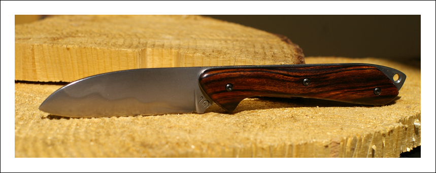

Messagepar pluc » 09 Mar 2011 11:57
Splendide... je rêverais d'en faire un comme ça ! Petite question en passant, quels types de rivets as-tu utilisé (référence et si possible photos) ?

Messagepar Melk » 07 Avr 2011 15:00
pluc a écrit:Splendide... je rêverais d'en faire un comme ça ! Petite question en passant, quels types de rivets as-tu utilisé (référence et si possible photos) ?
Oulà j'avais pas vu cette question: j'utilise des vis en fait. Pour celui là j'ai été obligé de mettre des entretoises car j'ai percé trop gros mais pour les prochains je pense que je ferais un taraudage directement... :wink:

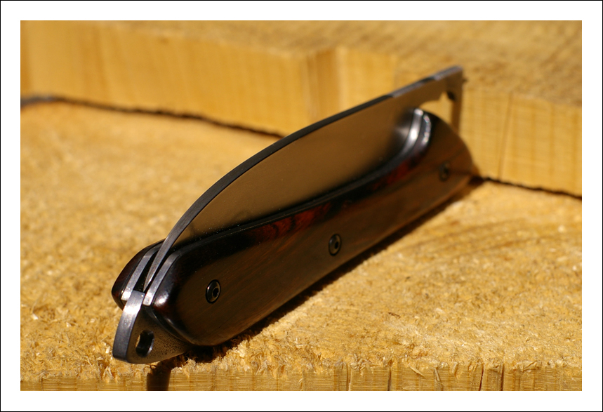

Messagepar Melk » 07 Avr 2011 15:07

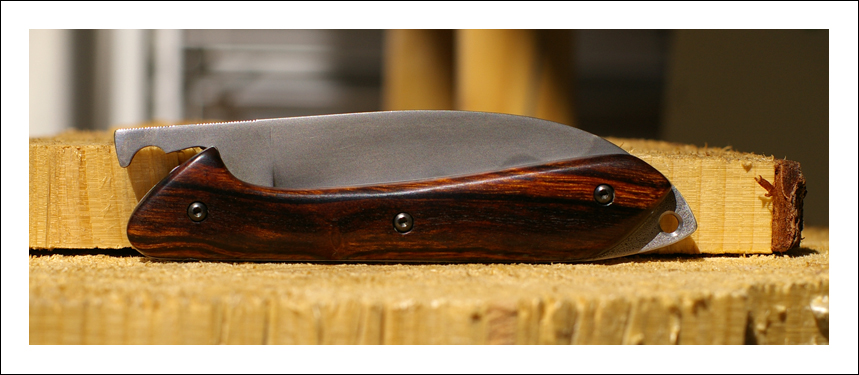

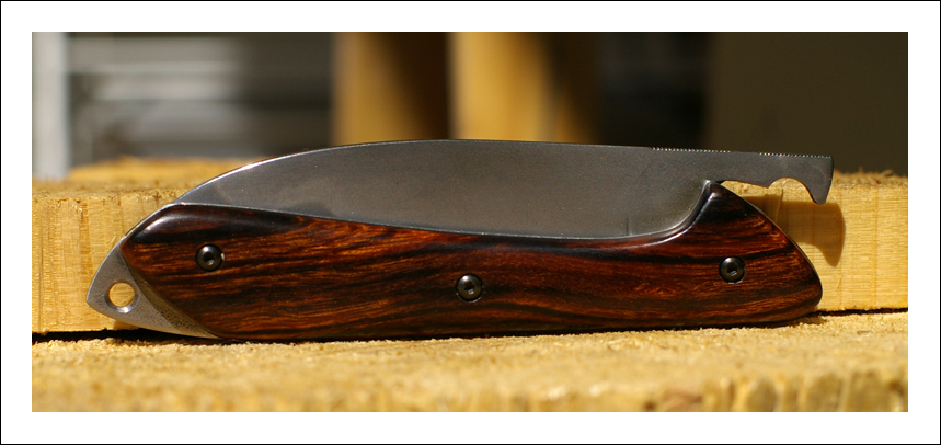

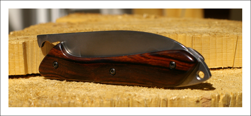

Aller, la suite de mes premiers pas avec un peu plus de délais que prévu: le temps que je me fasse un établi que j'achète une meuleuse d'angle,…
Voici donc mon premier pliant (et mon deuxième couteau)… Bon en fait c'est plutôt mon deuxième pliant (et mon troisième couteau: vous suivez? :lol: )… Il me semble plus réussi que le premier qui est un peu trop fin à mon goût (j'ai utilisé du carbone de récup qui ne faisait que 1mm d'épaisseur ce qui m'a obligé à faire tout un tas de lamage pour arriver à tout caser) et où je ne suis pas satisfait de tout (pas de lime à canneler pour les crantages, émouture perfectible, des vis pas parfaitement droites,…) du coup j'ai fini d'abord celui là… :roll:
Faut se faire plaisir hein, ch'fais ce que je veux! :lol:
Donc pliant à friction de type piémontais. XC75 avec trempe sélective au mastic réfractaire. J'ai ensuite fait 2 revenus d'1h30 à 220°C ça sort jaune paille comme dans les manuels.
Platine inox de 1.5mm ajourée, plaquettes en bois de fer poli à la micro mesh et avec intercalaire noir, vis noires, rondelles Cu Beryllium.
La lame est centrée au micro poil! :D
La particularité de ce piémontais c'est que la lentille ne dépasse pas du "cul" du manche.
Poids: 90g
longueur fermée: 11.5cm
longueur ouvert: 19cm
7.5cm de tranchant utile
Je dirais qu'il m'a pris environ 35/40h: je dégrossi maintenant les formes à la meuleuse mais fait encore les émoutures "à la main" (un peu au disque 240 fixé sur la perceuse)
Les photos:

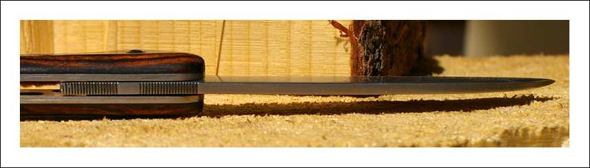

La lime à canneler: quelle belle invention... :roll:
Dans la main ('tain c'est dur de se prendre en photo avec un objo 50mm!)
Bon, tout n'est pas parfait: notamment le coup de poinçon est un peu limite sur le bas du logo... Mais quand on a des semaines de merdes qu'est ce que ça fait du bien de sortir un coutal! :roll:
