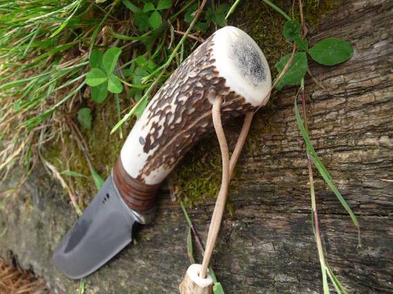

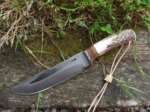

Salut à vous...
En v'la un !!
… L'autre il sèche !!!!
La semaine prochaine il y aura "Les Deux Terres", un autre KORBO-WI, un poil différent, forgé dans du XC75, trempe sélective, manche en vieux fer, cuir, Bois de Rennes et corne de Buffle …

Messagepar you » 12 Juil 2013 10:45
Drolement chouette tout ça.
Quelles tailles ?

Super le Korbo-wi !
Et punaise, Les Deux Terres a l'air splendide...

Merci.….
200 mm de lame soit un coutal de 330 mm environ (un poil de plus pour Les Deux Terres, mais presque rien !! )

Messagepar you » 12 Juil 2013 11:20
Ça commence à devenir raisonnable ;)
Bon, il ne sera pas nécessairement à sa place dans un dîner mondain, mais le volatile a une bouille à vous attraper par la main et vous propulser dans les bois !

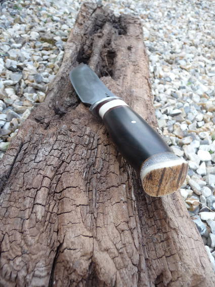

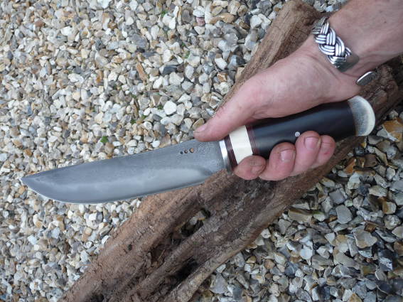

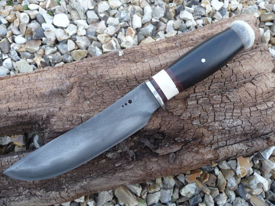

Salut à vous,
Et merci pour vos bons compliments …
Voici le p'tit dernier : Esprit de Bowie 2
Lame forgée dans du XC75, trempe sélective au goop, garde et rivet acier, manche en cuir, fibre, bois de Rennes et Ebène... longueur 320 mm pour 190 mm de lame dont 175 mm de coupe.. épaisseur 4,5 mm au plus fort ….
:D :D :D :D Merci à vous.……………
