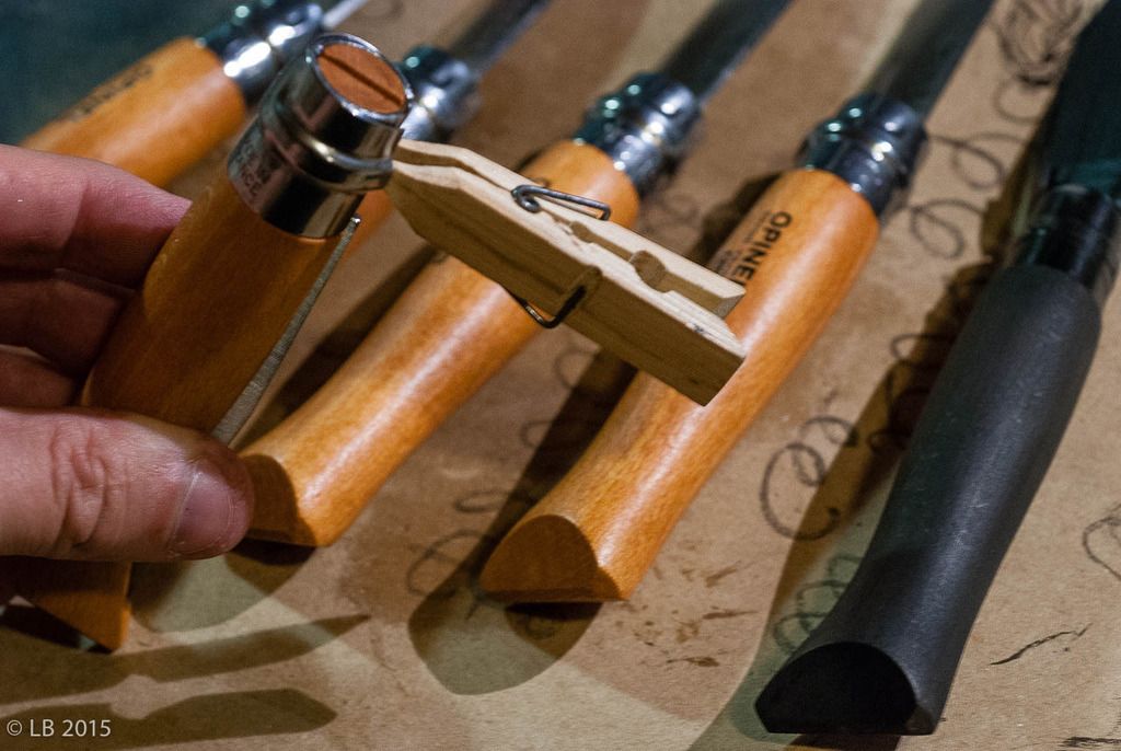

J'en profite pour montrer ma pince à circlip custom (il faut bien enlever le virobloc avant de peindre pour pas le coller):
Note: Ca marche bien parce que c'est une pince à linge en bambou, beaucoup plus dure que celles en bois de cagette.

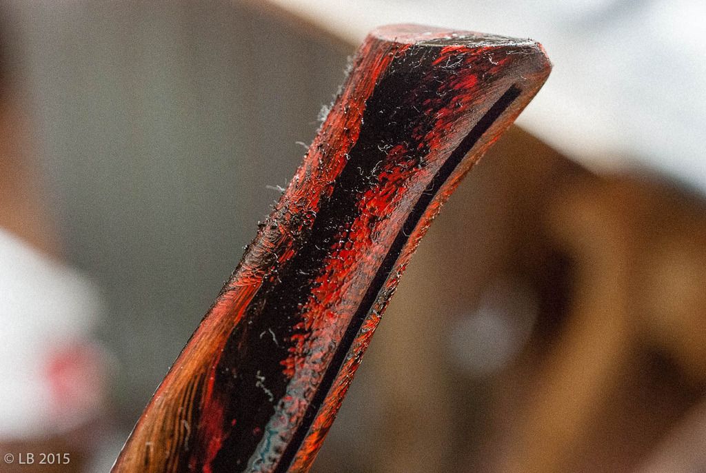

Messagepar Lolo94 » 22 Juin 2015 21:39

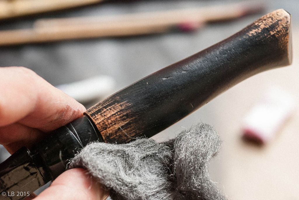

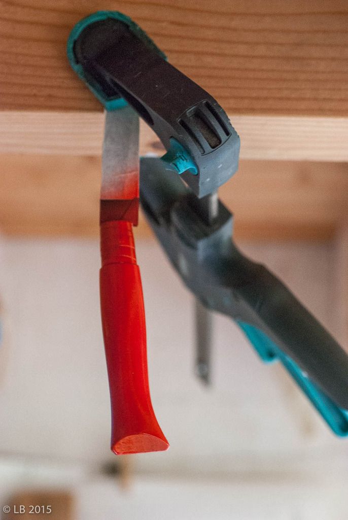

Sur les 6, j'en fais 4 comme les précédents, avec la laque nitrocellulosique.
Voilà une deuxième couche de rouge en train de sécher au plafond:
Je passe au papier de verre fin ou à la paille de fer entre chaque couche, par principe pour l'accroche, mais aussi pour enlever les défauts (bulles, poussiières, etc...). Un noir en cours de passage à la paille de fer pour un effet usé:
Préparation d'une texture avec deux couches de peinture, rouge et noire:
:fouf: un manche avec des poils!!! :fouf: Pas de panique, ça va partir au ponçage.

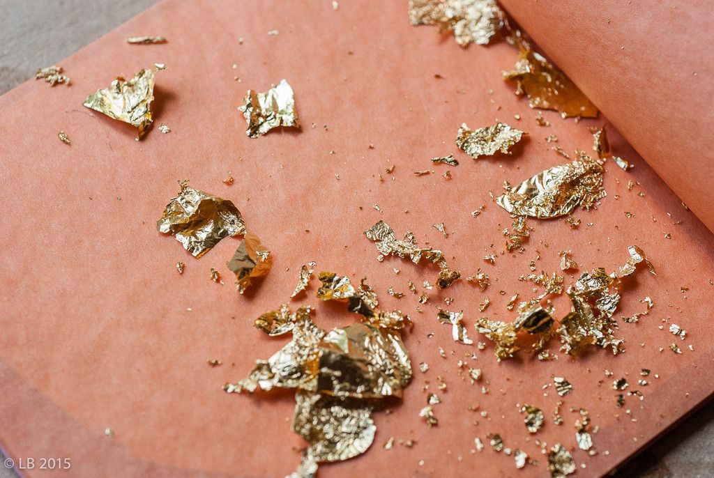

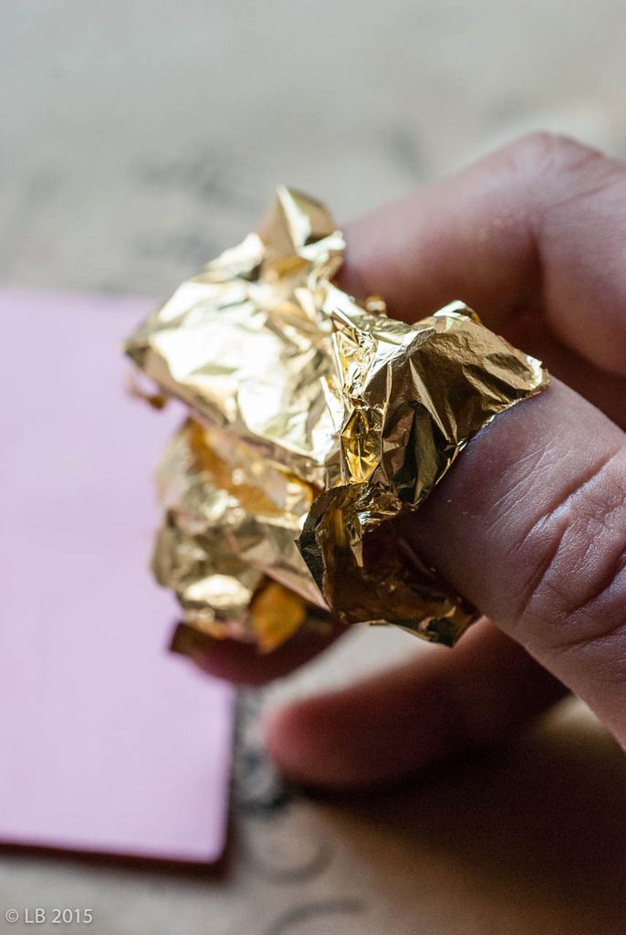

AAARGH! L'accident bête, une seconde d'inattention, et …. je me suis doré!
C'est moins grave que de se couper, je m'en remettrais, pas la feuille: juste bonne pour récupérer quelques miettes. Mais ça tombe bien, il m'en fallait aussi des miettes. ;)

Messagepar AL 1 » 23 Juin 2015 11:49
Lolo94 a écrit:Merci.
carnage !! :mouarf:

Messagepar felipe » 23 Juin 2015 12:02
les petits bouts, tu les gardes pour les boire ? :)
Messages: 16770
Re: Les Opinels en 0r - WIP -
Messagepar Lolo94 » 23 Juin 2015 13:00
Pas con. Mieux vaut les boire que les inhaler. :chin:
En fait je les garde pour pour les appliquer comme ça ou reboucher les trous.

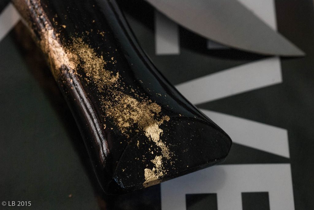

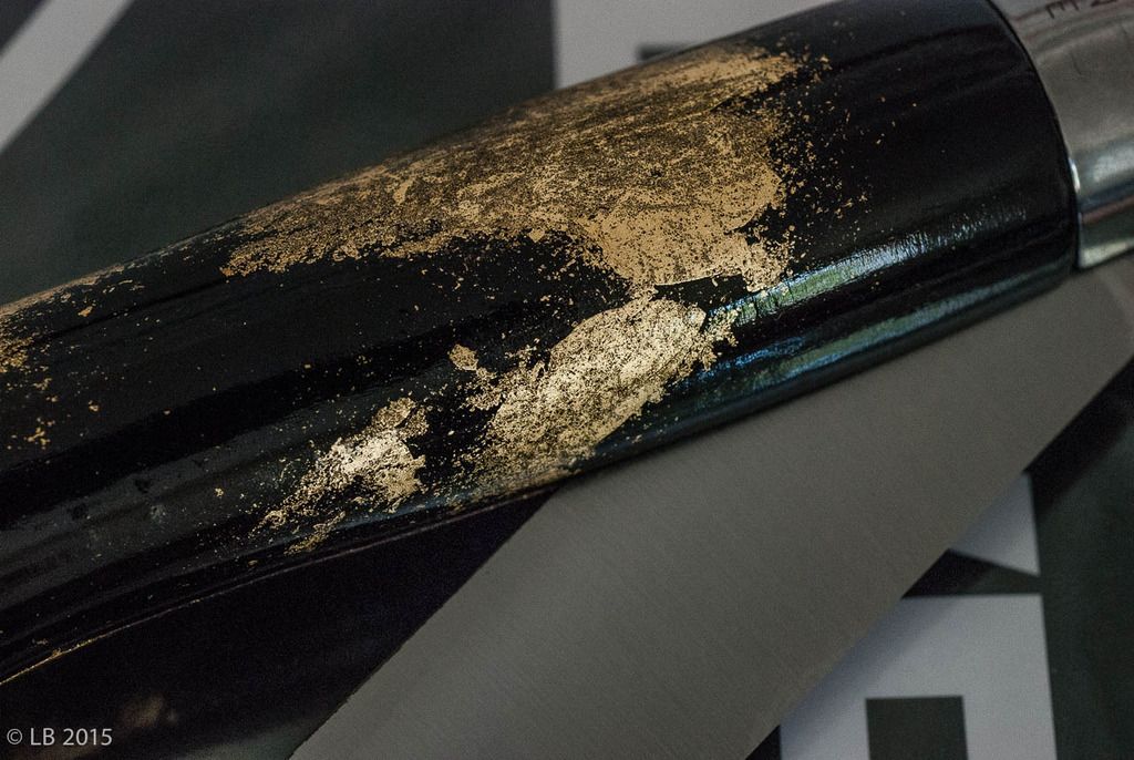

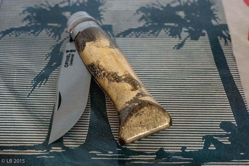

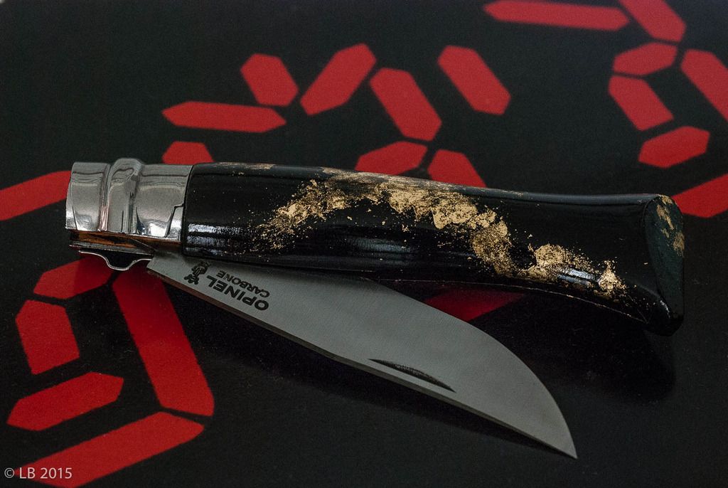

Messagepar Lolo94 » 24 Juin 2015 15:35

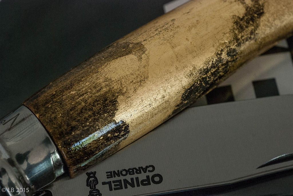

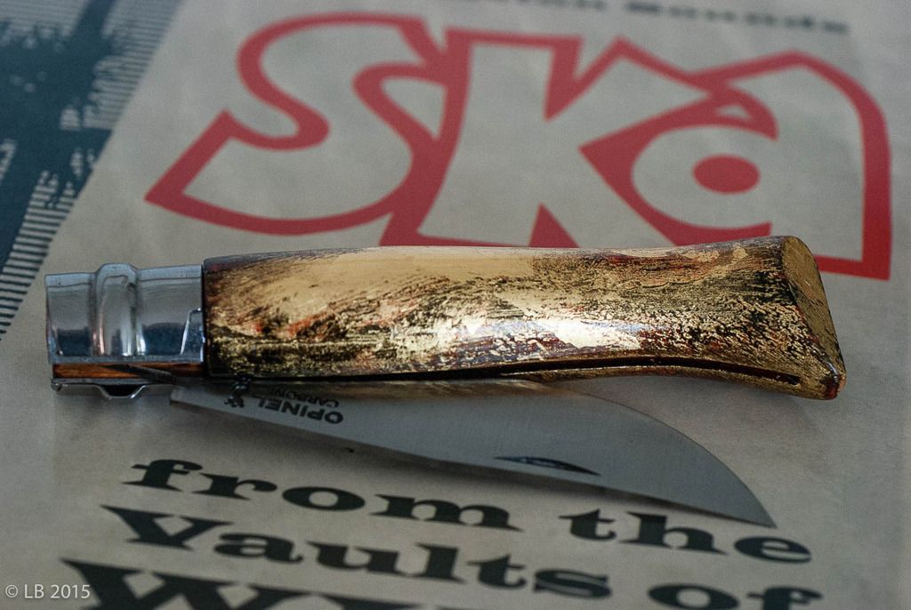

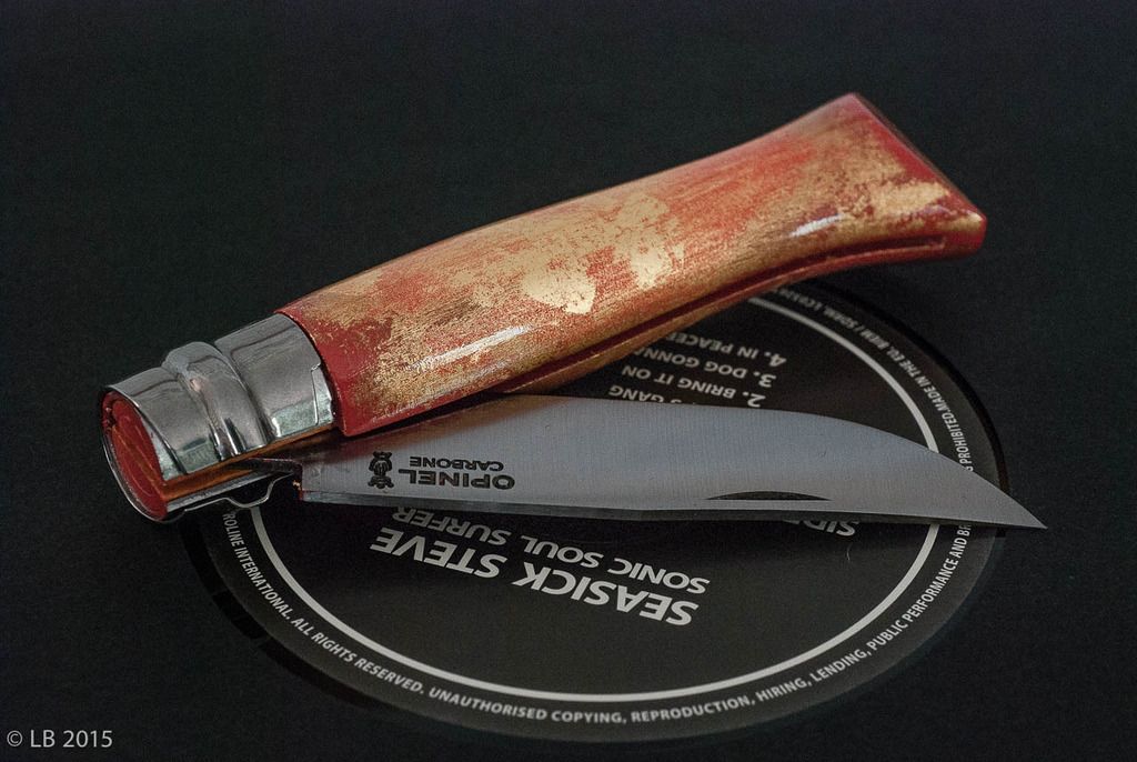

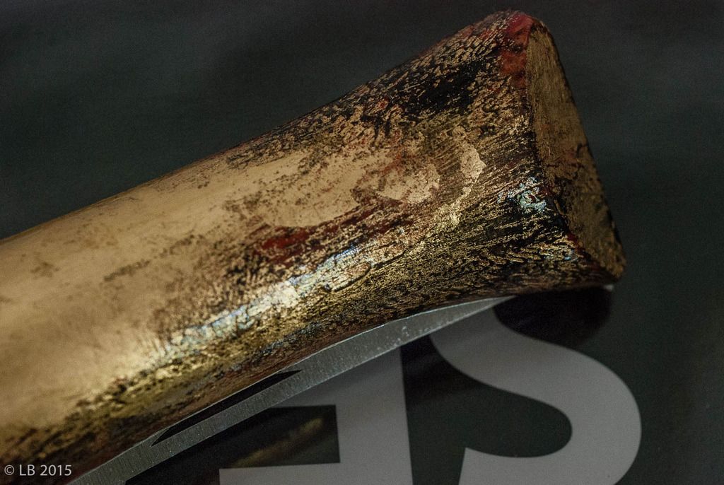

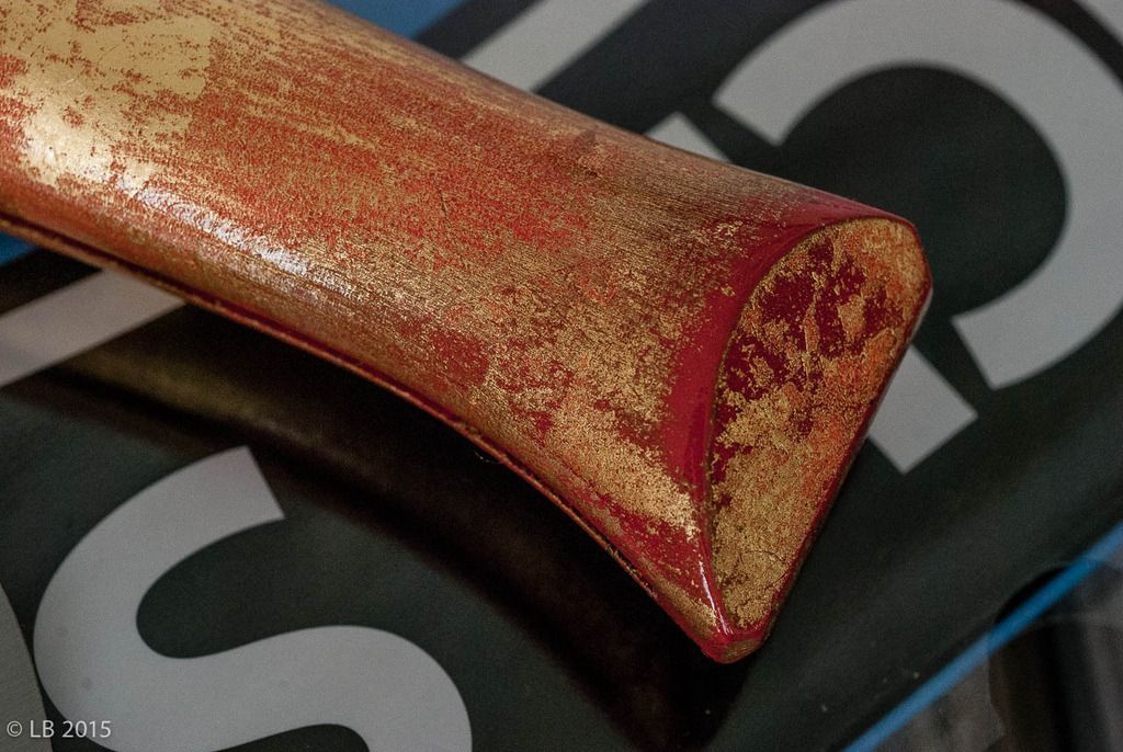

Les voici, 4 Opinels n°9 carbone, avec les mêmes genres de motifs que la première série. Avec deux couches fines de vernis nitrocellulosique brillant. Tout frais à peine secs.
or patiné sur fond rouge
or patiné sur fond noir
or patiné sur fond texturé. La texture est moins en relief que la première fois.
Noir et or.
