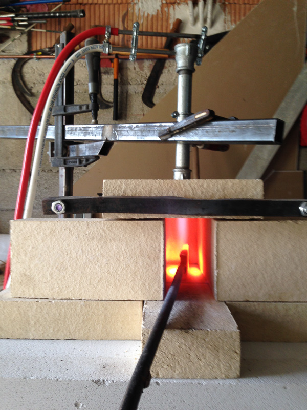

Une petite question, pour souder a la forge, il faut porter au jaune ? J'ai cru voir ça, du coup avec un yaco on y arrive ou il en faut deux ?

ça dépend de la conception du yacco et ça dépend de la taille de ta chambre.
Perso j'ai une fag avec chambre assez petite et un simple yacco et je monte bien à 1200° facilement.
mais ça consomme. pour limiter la conso et améliorer le rendement : brûleur MichelS. ;)
pour la couleur c'est un jaune bien clair. mais pas blanc hein.

Super merci, pour le bruleur j'ai un yaco "Gaël" :D avec une arrivé d'air (alimentée par compresseur), meilleur rendement par rapport à un yaco, mais aucune idée par rapport à un turbo. Ma forge est en brique non fixée. Une photo pour illustrer, désolé pour la qualité

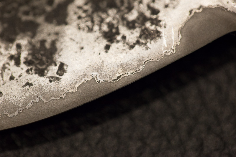

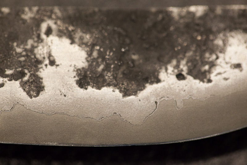

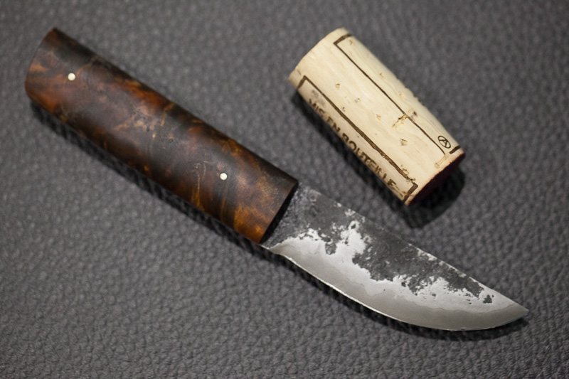

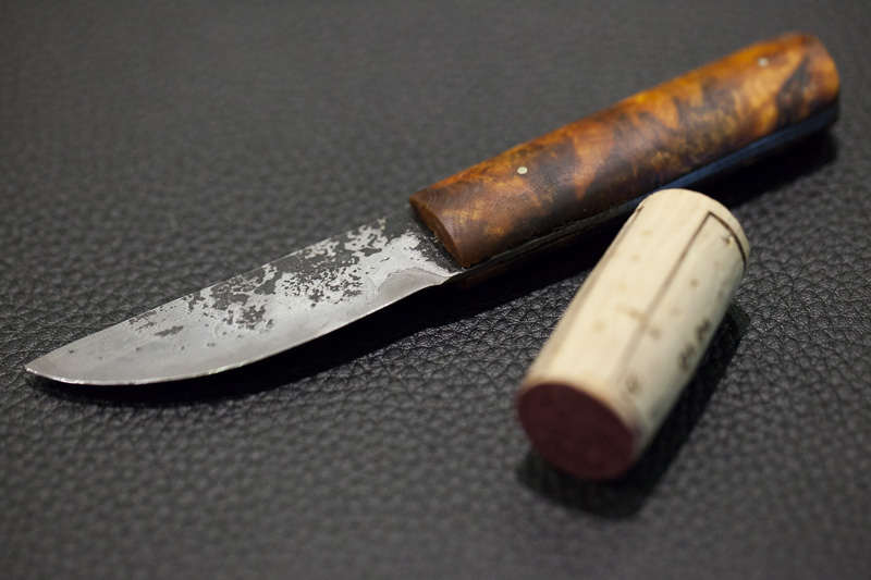

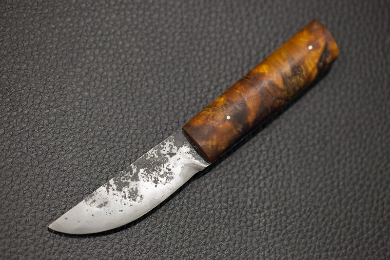

Messagepar Gael30 » 08 Nov 2015 20:09
Bon ben voila, j'ai essayé de faire un sandwich à la forge, XC75 et tole de fer, merci Madawc pour la couleur :
du coup j'aime bien, mon echantillon qui devait juste être un test de soudure c'est transformé en peti couteau viteuf, avec un bout de buis bien noueux en manche
Bon il est pas monstrueux en taille non plus …
Pour une deuxième forge je suis assez content :spc:
Je pense que ce sera pas le dernier sandwich que je ferai !

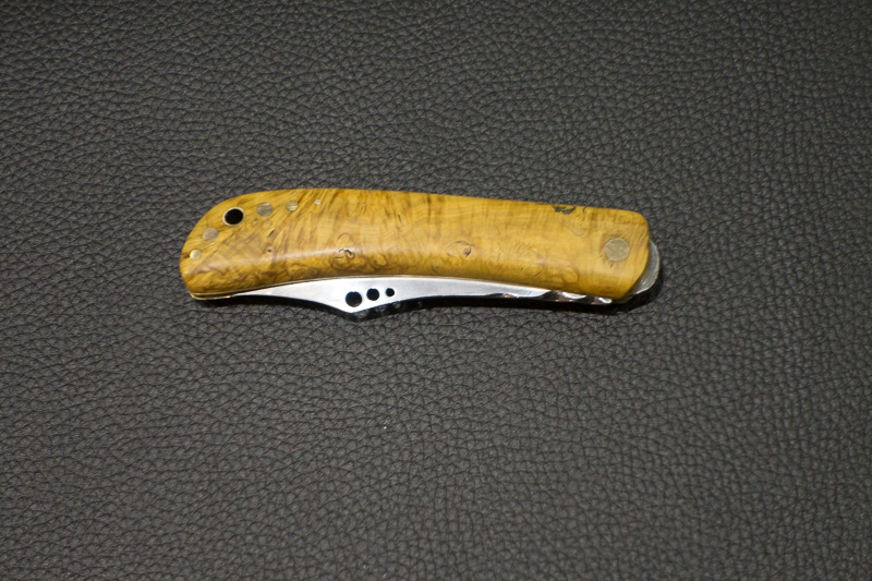

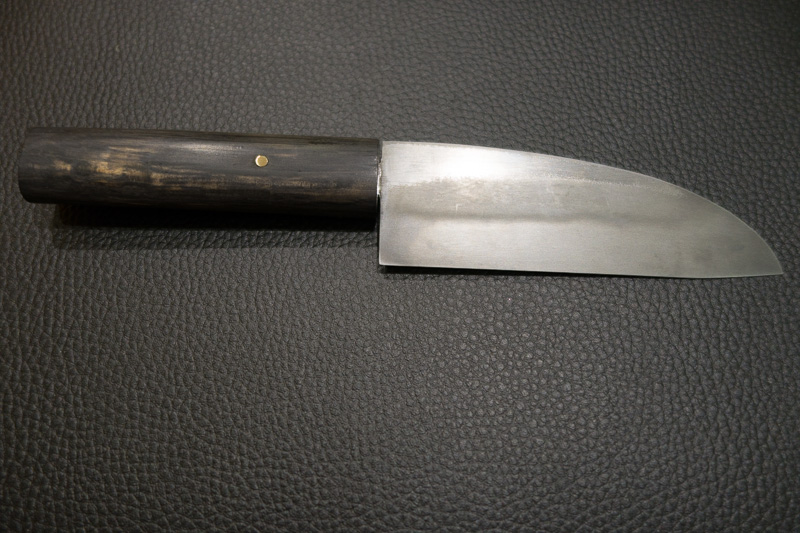

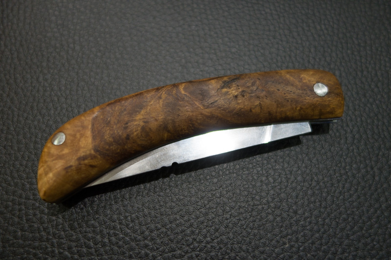

Messagepar Gael30 » 22 Nov 2015 23:27

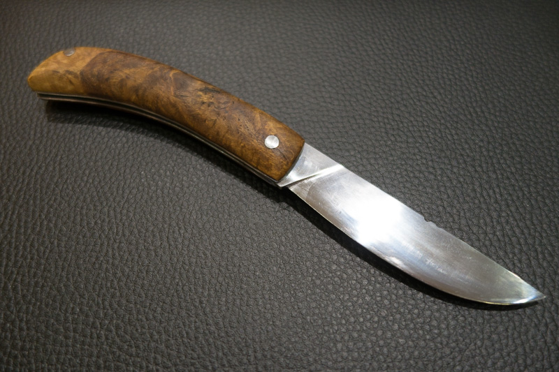

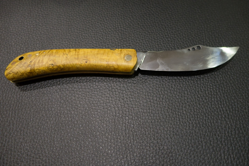

Un pliant cran forcé, sandwich 90mcv8 et xc10, manche en loupe de filaire.

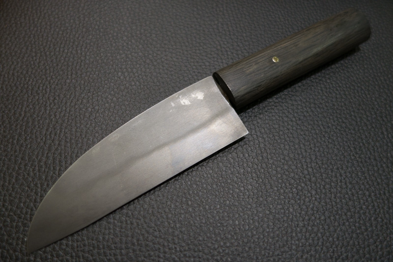

Et un petit cuisine, mon premier montage sur soie, en 90mcv8 trempe sélective et manche en chêne vert ébénisé.

Messagepar Jonathan P. » 23 Nov 2015 13:03
J'aime beaucoup le pliant. Il est très simple mais la ligne de la lame est vraiment bien. Elle rappelle celles des slipjoints américains, mais dans un style très différent !
Messages: 32541
Re: Mes couteaux à moi
Messagepar Gael30 » 23 Nov 2015 22:26
Je connaissais pas les slip join, effectivement il y a de ça. Sinon , ce pliant c'est une recup de la lame qui avais pas cette forme, mais le sandwich utilisé avais pas de jambon sur la pointe alors j'ai modifié la forme et refais une lame pour l'autre couteau. Du coup j'ai fais un ressort et un manche à la volée comme c'est venu

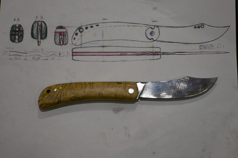

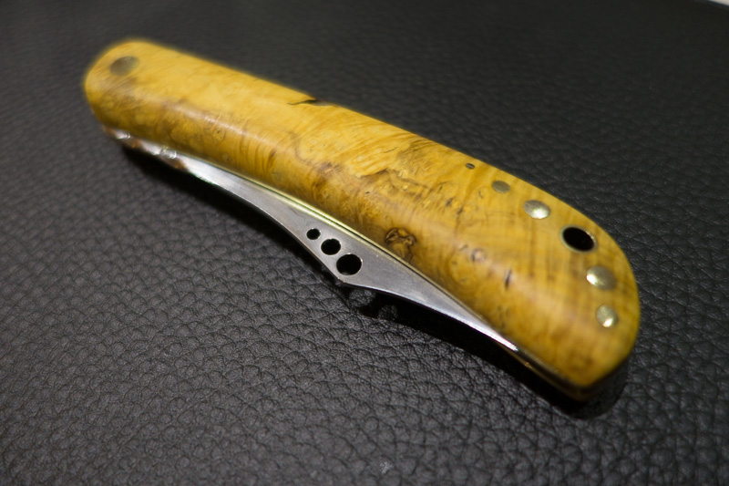

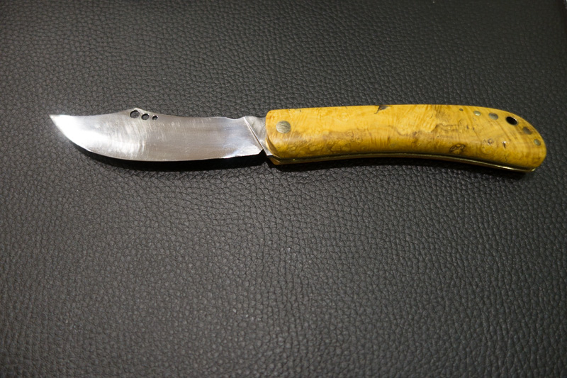

Messagepar Gael30 » 29 Nov 2015 22:03

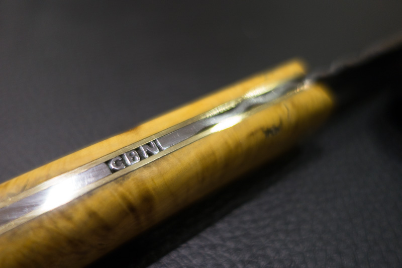

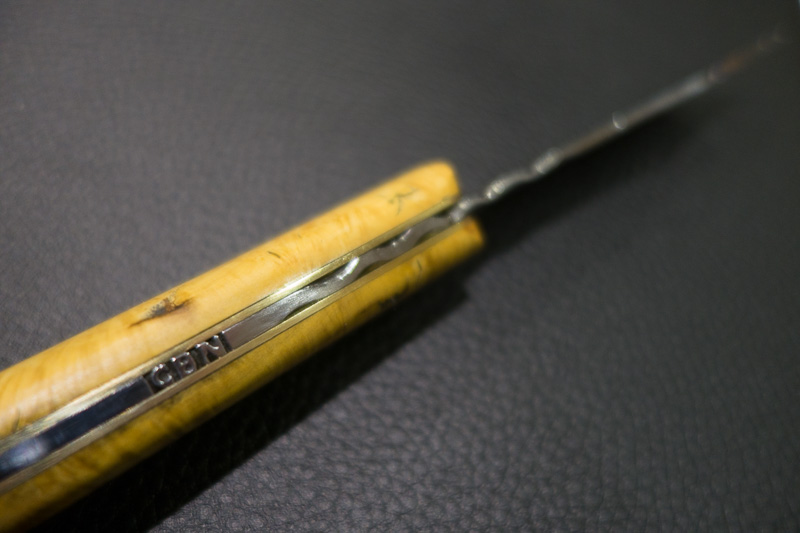

Voila mon dixième couteau, et pour fêter cela, c'est une demande, donc dessin pas de moi.
C'est donc un cran forcé, manche en loupe de buis, lame en sandwich 90mcv8/xc10, ressort en XC75, le tout trempe à l'huile. Rivets et platines en laiton, guillochage "qui suit la suite de Fibonacci", et gravure d’initiales sur le ressort (sur 3mm de haut ça pas été évident).
J'aurai pas dessiné ce couteau, mais le résultat est conforme à la demande. Le plan d'origine et le résultat
C'est un couteau pour mon père, je lui ai offert ce jour :D
Gael30

Messagepar Gael30 » 29 Nov 2015 22:20
et merci Carbo, ce dernier est traité à base d'huile de tung (huile naturelle parquet GSB, pas de temps de commander sur le net), c'est niquel pour le buis !

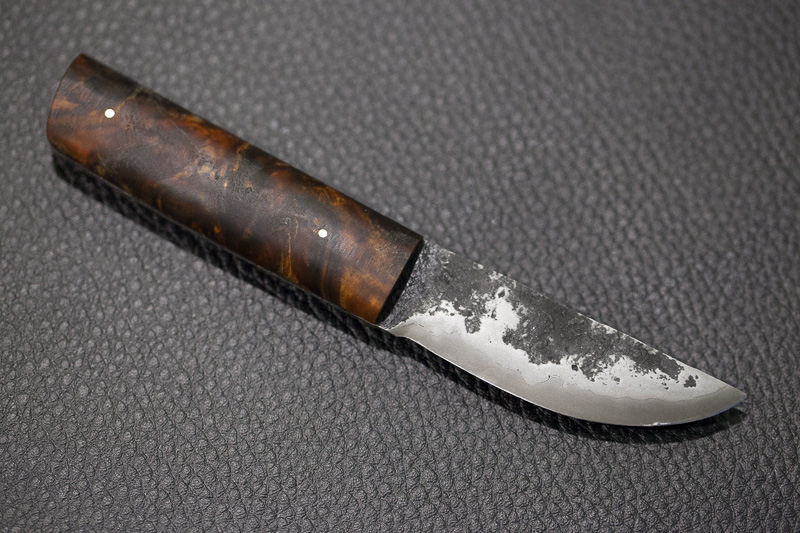

Messagepar Gael30 » 20 Déc 2015 09:36

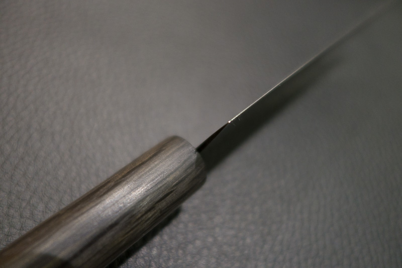

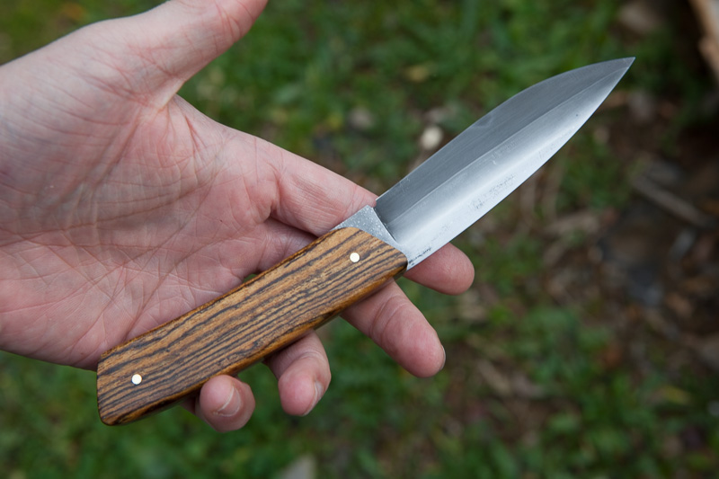

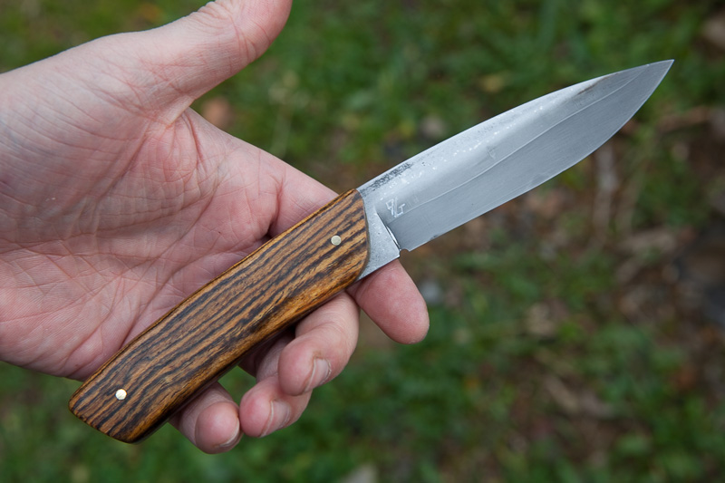

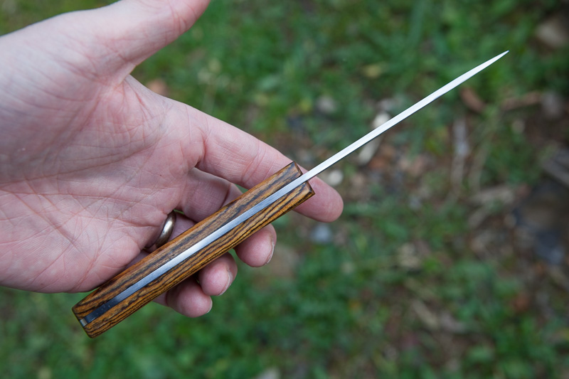

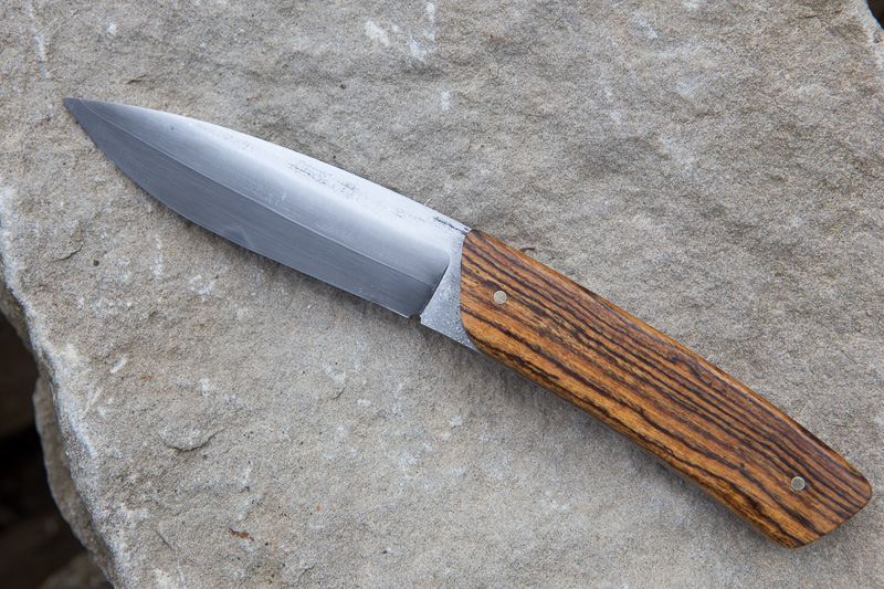

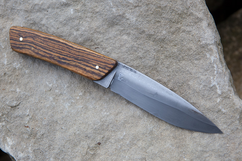

Voici un petit moment que je n'ai pas posté de photos, car j'ai travaillé sur un projet que j'ai fini le WE dernier.
Pour ce projet c'est de faire une série de 9 couteaux pour offrir à Noël. Les couteaux sont tous de la même forme, mais chacun avec une essence de bois différente.
C'est un couteau fixe, lame en sandwitch 90MCV8/XC10 révélée (avec au passage une tentative de signature de ma part). trempe au four :yet (ma première, c'est confort) et huile
L'émouture est creuse, c'est pour moi une première, j'aime bien en fait, je referai.
J'ai voulu faire une ligne assez épurée, si j'avais eu j'aurais mis juste un coup de lime à canneler sur le dos de la lame, mais j'en trouve pas de ces limes
Ce premier que je vous montre a des plaquettes en bocotte
Gael30

Messagepar byhb » 20 Déc 2015 13:13
Belle ligne élancée... thup
le rapport manche/lame, je verrai peut être le manche un poil plus long.
Beau travail et beau bois..
