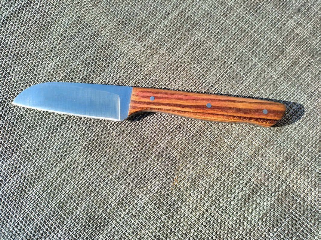

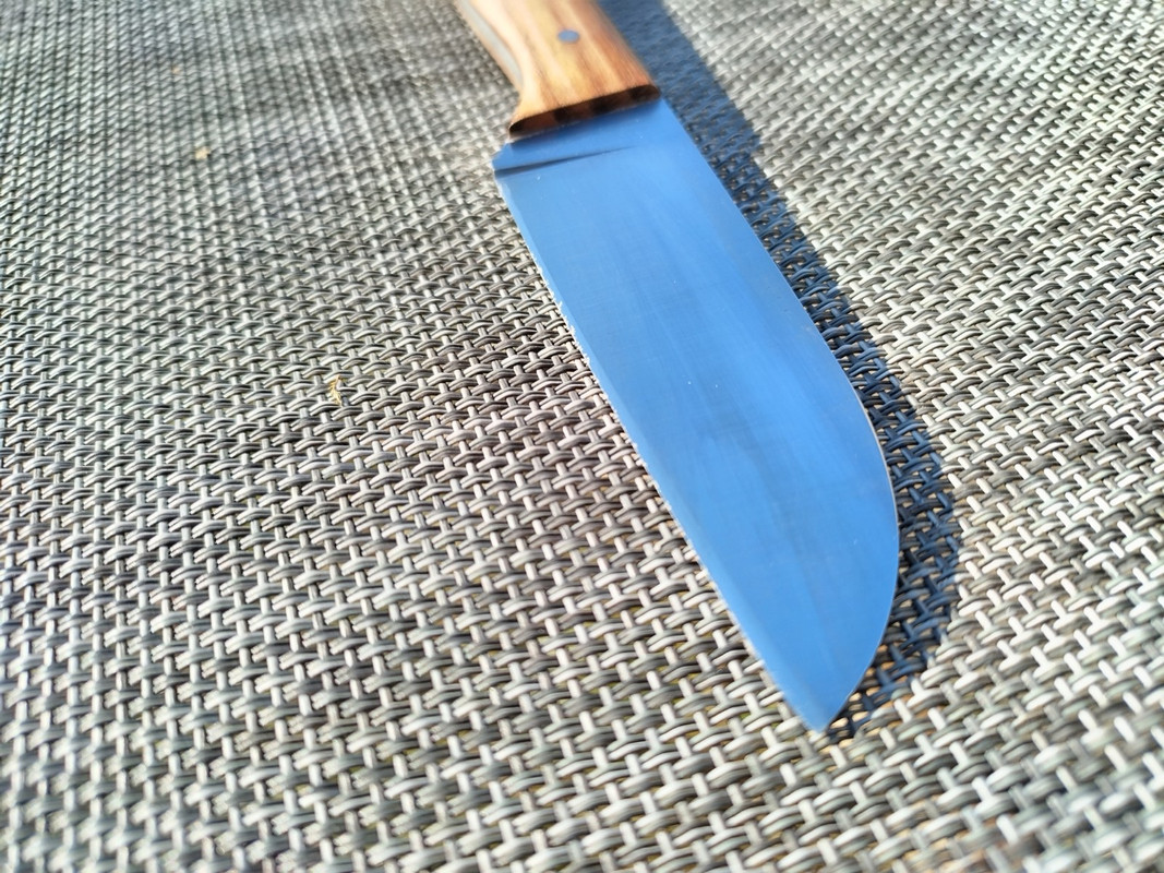

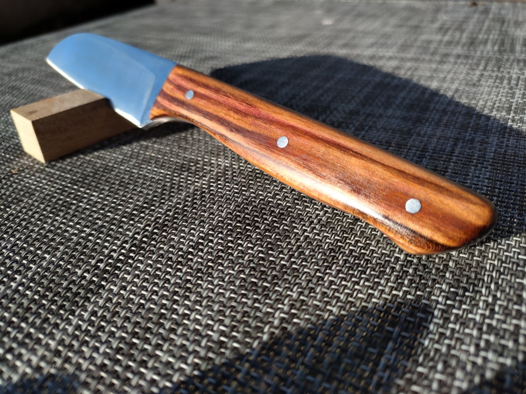

Bon, malgré ces péripéties de début de semaine, j'ai fini un petit quelque chose la semaine dernière que je n'avais pas présenté, je ne comptais pas forcément le mettre ici puisque se n'est pas vraiment une grande réussite mais bon...
Comme le dernier cuisine présenté il s'agit d'une lame faite il y a plus de 2 ans et qui était dans le carton des trucs loupés. À la base il s'agissait d'un office classique, avec une belle pointe, mais lors de la trempe la pointe c'était très légèrement voilée, donc après le revenu je me décide de la redresser dans l’étau...bref vous avez compris la suite, disons que le couteau n'avait plus de pointe tordue, voir même plus de pointe du tout.
J'ai retrouvé cette lame il y a peu et je me suis décidé d’essayer d'en faire quelque chose, et voici le résultat :
Pour les caractéristiques :
19cm pour 8 de tranchant, lame en acier carbone, et plus précisément...du xc75 ou du xc100 ou même du 80crv2 enfin bref je ne me souviens pas depuis le temps, en tout cas c'est un des 3 :chin:
Finition de la lame au scotch brite bleu et le manche est en prunier.

Beau rattrapage, si on ne sait pas ça passe pour la silhouette initiale.

Sympa et beau rattrapage ! thup

je reviens sur lui, ça fait un p'tit fixe super pertinent ça :) il aurait mérité un p'tit casse goutte a mon gout :)

DiZ a écrit:je reviens sur lui, ça fait un p'tit fixe super pertinent ça :) il aurait mérité un p'tit casse goutte a mon gout :)
Un casse goutte...pourquoi pas, je dois reconnaître que je ne suis pas un grand adepte de ça, et c'est franchement quelque chose au quel je ne pense même pas, mais je vais tenter de mettre ça dans un coin de ma petite tête pour un prochain.
Et je suis d'accord avec toi, pour un truc loupé qui ne devait même pas être terminé j'en suis finalement content, je l'utilise en cuisine très régulièrement, les échalotes le détestent :lol:
Je pense même que je vais même refaire cette forme finalement, mais volontairement cette fois-ci, sans utiliser mon étau :D

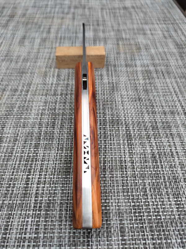

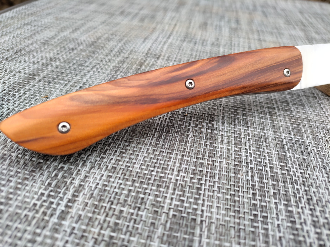

Bon aller, je voudrais vous présentez le petit dernier de la famille, encore un pliant et toujours en friction (j'ai 2 cran plat à finir histoire de changer un peu), il s'agit d'un nouveau modèle que j'avais dessiné il y a un petit bout de temps et qui traînait dans mon ordi, il était temps de le tester.
Donc, lame et entretoise en xc75, une longueur de 22cm pour 9.5cm de tranchant, émouture totale, platines et visserie en inox et plaquettes en If (moi qui n'aime pas cette essence de bois, cette paire de plaquettes m'a réconcilier avec).
Celui ci est monté avec un axe de 4mm en m2, sur rondelles en bronze beryllium. Pour finir il est plutôt light je trouve avec un poids de 87g.
Je m'excuse, je me suis appercu trop tard que j'avais laissé des traces d’huile de lin sur la lame qui se remarque sur les photos.

Orca, si tu passe par là, tu remarqueras que j'ai utilisé des vis à têtes bombées comme pour celui d’avant, mais cette fois ci j'ai fraisé un peu plus histoire qu'elles ne dépassent pas... :D et ….. j'aime bien finalement.
