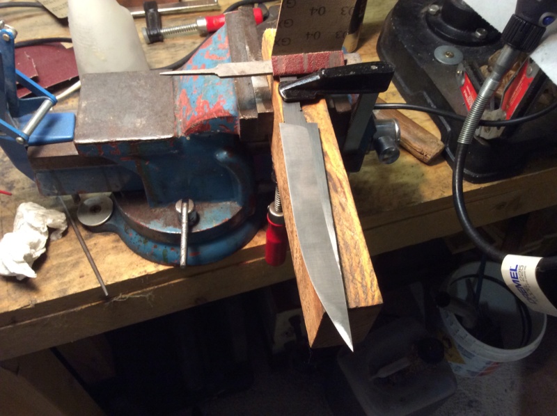

Bonjour à tous et bienvenue dans ce nouvel épisode !!
Cette semaine j’ai bien avancé, j’ai dompté ma PABS (ponceuse à bande stationnaire) et j’en ai fini avec mon guide, il m’a bien servi au début pour prendre confiance, mais c’est fini ! Je commence a sentir le truc et j’arrive à « remonter » mon émouture progressivement à main levée. C’est drôlement jouissif de faire des progrès !
D’ailleurs avant de rentrer dans le vif du sujet, un mot sur la PABS
Juste un point de vue de bleu-bite au cas ou un autre bleu-bite passerait par là et se poserait des questions . Une PABS comme j’ai à des inconvénients et des avantages. Premier inconvénient il faut un peu la modifier pour l’utiliser, directement virer la bande d’origine pour une bande de qualité avec joint bord à bord, c’est bien d’avoir du 80 et du 120 pour commencer; ensuite il faut insérer une plaque entre la bande et le bâti pour décoller la bande (idéalement en verre ou alu) et enfin il faut se bricoler un support de travail car celui d’origine et trop bas et le disque gêne d’un côté. Pour finir la mienne fait 375w donc je vous laisse imaginer le manque de couple, en fait je peux arrêter la bande en quichant bien sur la lame...
Mais, elle a beaucoup d’avantages !!
Elle se modifie facilement pour pouvoir faire des couteaux, quelques chutes de bois, une plaque qui traîne et c’est réglé.
Elle manque de puissance, et c’est bien pour un bleu-bite ! Ça bouffe pas la lame en un quart de seconde, tu as le temps d’observer l’évolution du résultat quand tu change d’angle, c’est progressif et c’est bien du coup pour démarrer et prendre le coup avant de passer à plus costaud.
Les bandes sont larges, 100mm, donc la bande prend toute la longueur d’une petite lame, c’est plus simple pour être régulier sur la longueur de la lame.
C’est pas cher, j’ai acheté la mienne 88€ livrée à la maison et ça fait des couteaux, doucement, mais je suis pas payé à la pièce alors.…

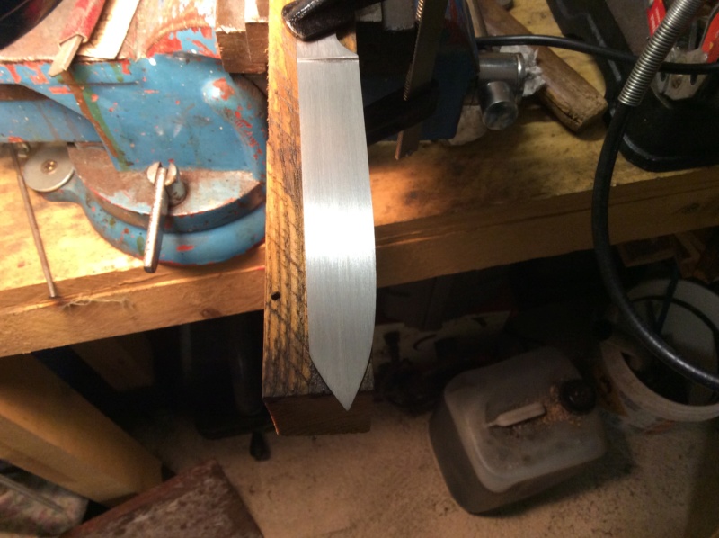

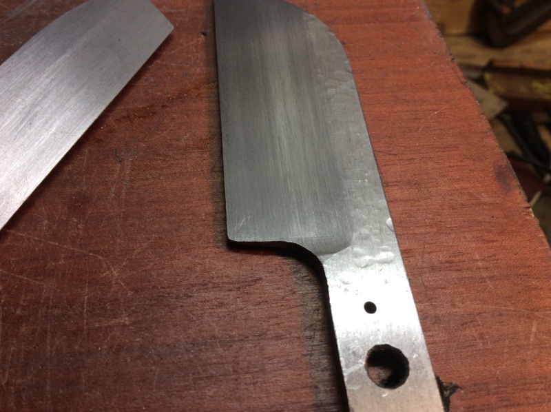

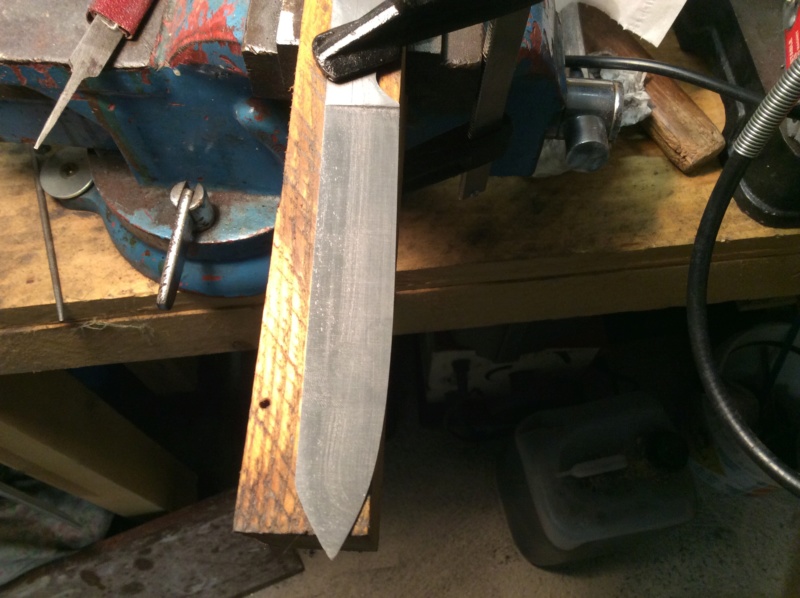

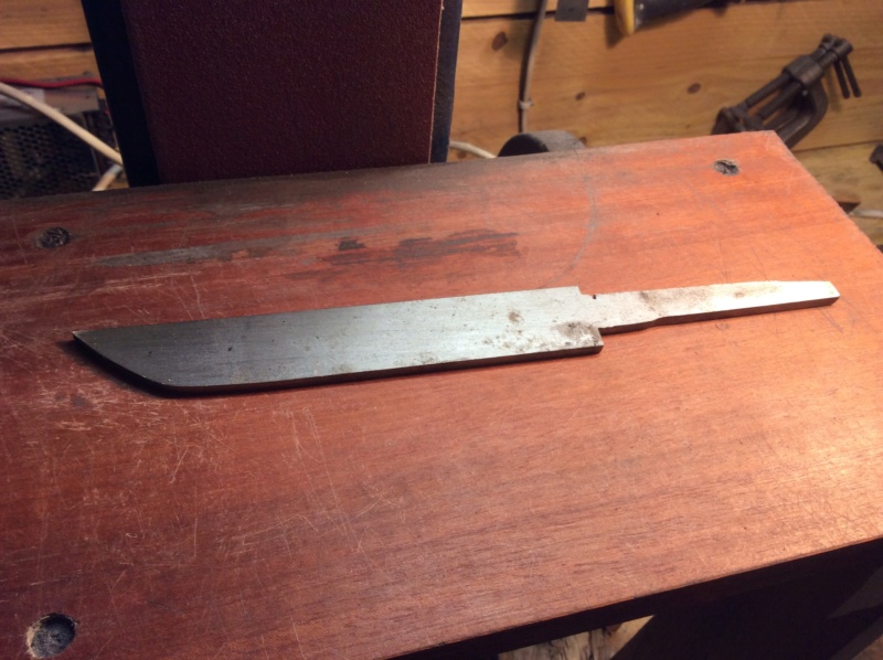

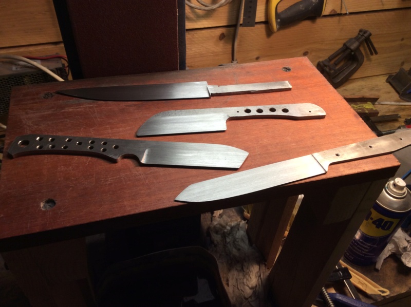

Bon revenons au coeur du sujet, j’en ai fini avec une lame « suicide » et 3 lames du projet, émouture à la bande grain 80 puis un coup de 120 et pour finir un coup de 120 à la main.
WIP...
Un ti avant/après !
Encore quelques imperfections... Je me laisse le temps d’y revenir...
Photo de famille
Voilà où on en est, il en reste un a faire...

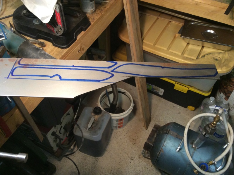

Et surtout, vu qu’une de mes lames suicide a disparu et qu’il m’en reste qu’une, c’est vraiment trop peu pour expérimenter la trempe donc...
Reste à placer la nouvelle lame dans la scie...

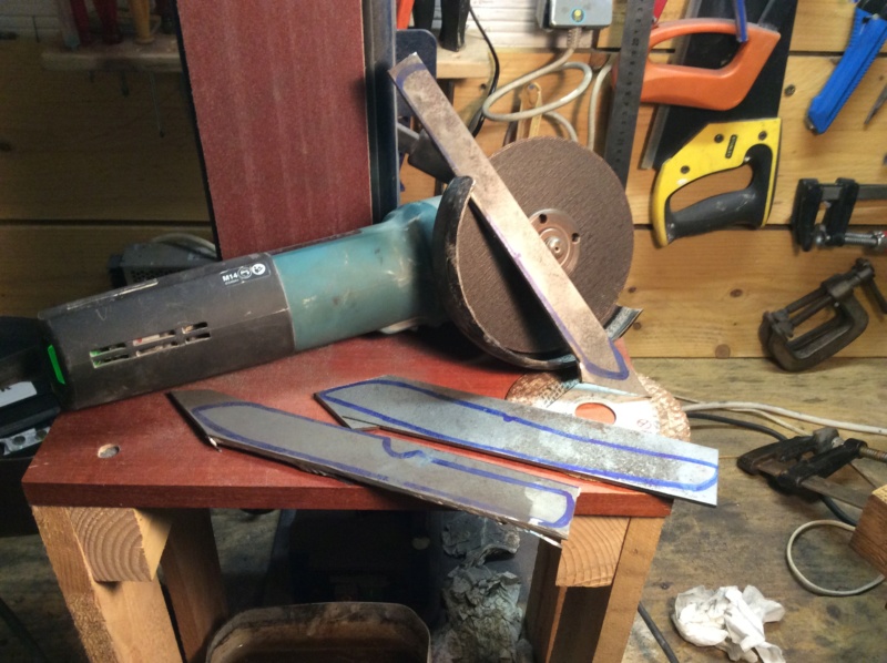

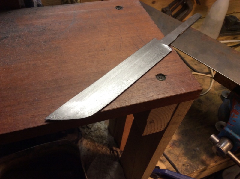

D’ailleurs je continue avec le travail du début de la semaine tant que j’y suis.
La dernière lame du projet a bien avancée, émouture, reprise de la soie avec la dremel, ponçage, connerie de dernière minute avec la PABS, obligé d’arrondir le dos de la lame, bandelette, ponçage, ponçage, ponçage, perte de temps, stress, café, tabac, puis drogue, alcool, dépression...
Non je déconne...
Bon désolé pour la photo, je l’ai prise juste après un coups de wd40 même pas essuyé…

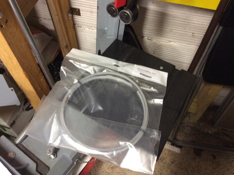

Puis j’en arrive à mes nouvelles lames test.
Et la c’est le drame, la nouvelle lame de la scie à ruban rentre pas, donc j’échange avec le vendeur, il m’a demandé de faire des vérifications et maintenant il en fait de son côté. Je sens que ça va pas être réglé en deux jours, stress, café, tabac, puis.….
Non je déconne.
Voilà demain j’affinne les détourage à la meuleuse puis on passera sur la PABS.
