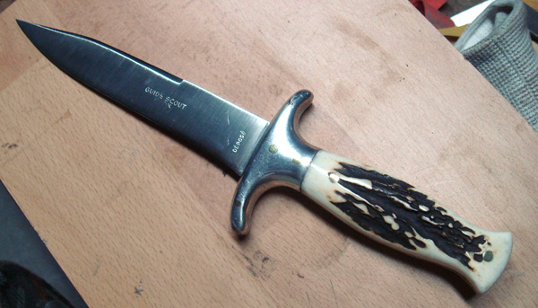

Voici ce que j'ai fait cette semaine :

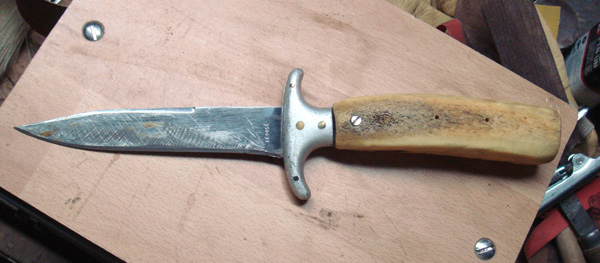

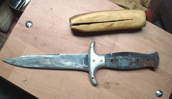

Un copain m'a demandé si je pouvais faire quelque chose pour ce couteau GUIDE SCOUT des années 70, il est dans un piteux état et n'a aucune valeur sauf pour lui, le couteau ayant appartenu au papa.…
Je décide donc de faire quelque chose pour qu'il ressemble de nouveau à un couteau !! Il à tout subit : meulage de la lame et tentative de manche en bois de cerf :roll: Il me semblait me rappeler (j'ai été scout aussi ! :wink: ) que ces couteaux n'avait pas du tout cette forme de manche et j'avais toutes les craintes de ce qu'avait pu subir la plate semelle pour l'adaptation du "truc" en bois de cerf.… Au démontage, ouf rien n'a été modifié !
J'ai donc commencé par remettre la lame en état aussi bien que possible (en essayant de garder la marque lisible...), polissage de la garde en aluminium (de casserole !), puis réalisation d'une poignée en bois de cerf rivetée.
J'espère qu'il sera content du résultat, en tout cas ça m'a fait plaisir de rendre sa dignité à ce couteau maltraité !! :wink:

Ah wai la vache, ça vaut le coup... doit être content le copain !
Re: Et à part les Opinels.…….
Messagepar Lorgar » 01 Mai 2008 02:25
Dingue : on dirait qu'il sort tout neuf du magasin : chapeau! :chin:

Messagepar bzorg » 01 Mai 2008 10:42
R1100R a écrit:Dingue : on dirait qu'il sort tout neuf du magasin : chapeau! :chin:
Tu es sûr que c'est la même lame ? parce que viendedioussse elle est nickel

Messagepar Jay-ko » 01 Mai 2008 10:50
Ouwaou très bien récupéré!
Et qu'elle à été ta marche à suivre pour avoir toute ces rayures en acier trempé, l'huile de coude et papier de verre dégréssif ou quelque chose de magique? :D

Messagepar Wabigon » 01 Mai 2008 10:57
Je crois qu'il t'as fallut un gros boulot, mais c'est impeccable.

Messagepar Opiwan » 01 Mai 2008 13:46
Jay-ko a écrit:Et qu'elle à été ta marche à suivre pour avoir toute ces rayures en acier trempé, l'huile de coude et papier de verre dégréssif ou quelque chose de magique? :D
Merci à tous pour les commentaires ! :wink:
Malheureusement pas de formule magique pour enlever les rayures sur une lame ! J'ai d'abord effacé la plus gros à plat sur la ponceuse à bande grain 180 par passes légères pour ne pas chauffer excessivement l'acier (astuce : quand tu te brûles les doigts c'est qu'il faut refrodir la lame !! :lol: ), puis huile de coude : toile émeri sur cale en bois grain 240 puis 400, l'acier inox de cette lame n'est pas de très bonne qualité alors ça a été moins dur que pour effacer les traces de d'usinage sur une lame d'Opinel !!
Quand même 5 heures de travail en tout pour cette restauration :roll:
