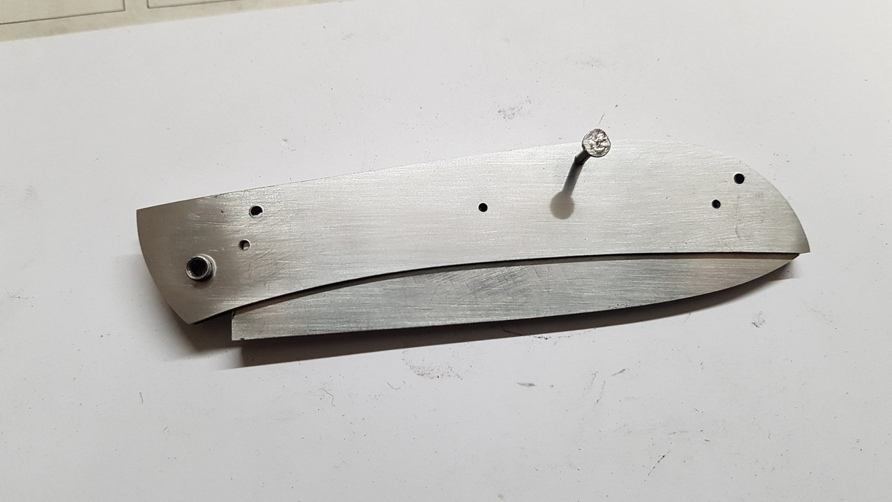

Le travail du jour … quelques heures de travail à la lime pour le cran forcé, sciage des plaquettes dans un morceau de buis.
Je pense que je ne vais pas guillocher le ressort, comme il est en damasteel, ce serait dommage … par contre, les platines oui …
Et puis y'aura quand même le prénom du beauf !!!

Et puis pour la première fois, une petite vidéo made in lapin du mécanisme cran forcé … dommage, il ne sera pas terminé pour la semaine prochaine.
Je vous dis pas comme j'ai galéré pour fixer le téléphone pour la vidéo …

Quand les ajustements ont l'air nickel, c'est effectivement mieux de ne pas guillocher le ressort, ça mettra en valeur la qualité des finitions.

T'as raison Stéphane … juste quelques lignes perpendiculaires ? je peux ?

lapin a écrit:T'as raison Stéphane … juste quelques lignes perpendiculaires ? je peux ?
:mouarf: je dois avouer que personnellement j'aime bien … Mais fines hein !

j'ai une question, il me semble avoir lu quelque part que faire fonctionner le ressort non trempé c'était pas bon… j'ai vrai ou faux ? :ouinon:

oui byhb tu as tout à fait raison mais si tu regardes bien, le ressort n'est maintenu que par un seul clou. Donc il pivote sur ce clou sans se bander.
C'est pour ça que je pousse avec le doigt.
