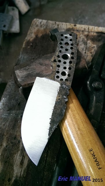

La suite :
Un peu de joint réfractaire pour démarquer les lignes de ma trempe sélective
La trempe est réalise à l'huile
On enlève le joint réfractère qui a fait son office
Puis, petit nettoyage au papier de verre 180 puis 280, et hop!,on enfourne pour une durée d'1heure à 210° pour faire le revenu
A+ ;)

Re: Ma modeste production depuis Mai 2012
Messagepar Lebowski » 30 Mar 2015 12:31
Question de noob : c'est vraiment nécessaire de nettoyer la lame pour le revenu ?
Lebowski
Big Leeb au ski
Messages: 10592
Inscrit le: 15 Nov 2013 11:05
Messagepar rahansor » 30 Mar 2015 12:38
tu vois mieux la couleur si tu nettoies.….
Messages: 12292
Messagepar MANUEL » 30 Mar 2015 12:52
Nouveau messagepar Lebowski » 30 Mar 2015 14:31
Lebo, je vais pas faire mon gros connaisseur ; en toute honnêteté, je ne sais pas. La seule chose, c'est que je l'ai vu faire, sur le Net, par d'autres qu semblent beaucoup plus calés que moi, donc, bête et discipliné, je fais pareil ;)
N'ayant que peu d'expérience dans le domaine de la trempe (ce que je veux voir changer ;) ), je m'y essaye donc au fur et à mesure. Maintenant que j'ai une petite forge qui me permets de chauffer l'acier! :) Ça fait "cranspirer", mais qu'est-ce que c'est bon! :marteau:
MANUEL
Messages: 2528
Inscrit le: 16 Mai 2012 15:17
Messagepar rahansor » 30 Mar 2015 12:55
'fin perso c'est ce qui (la couleur) me permet de juger si je laisse la lame au four ou pas au bout d'un certain temps.…. j'suis super précis comme gars...
Messagepar Lebowski » 30 Mar 2015 13:43
@manu : je fais pareil mais je me demandais si ça avait une influence thup
Lebowski
Big Leeb au ski
Messages: 10592
Messagepar MANUEL » 30 Mar 2015 14:34
Re!
Sortie du four après 1 heure
Bon, demain étant un autre jour, nous verrons donc la suite demain! ;)

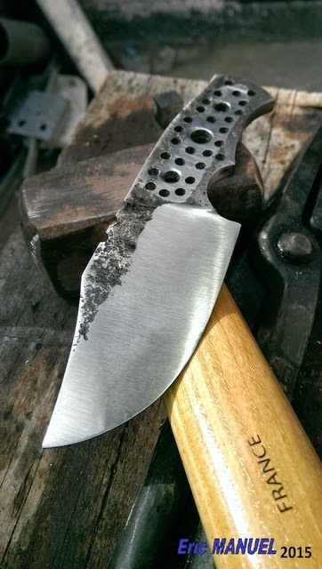

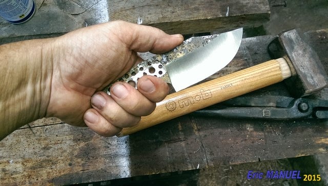

Messagepar MANUEL » 02 Avr 2015 19:01
Re pour la suite!
Et on s'y recolle! jusqu'au 1000
Après avoir coupé un morceau de palissandre de Madagascar en deux, perçage des trous, et mise à épaisseur de 5mm
Tien un sandwich en bois...
Je commence à détourer au plus près à l'aide du backstand
Courbes et arrondis à l'aide de la bande dépassant de la plaque d'appui ;)
Façonnage de l'angle du haut des plaquettes
Après avoir collé un intercalaire rouge, détourage au plus près
La pose
A+ ;)

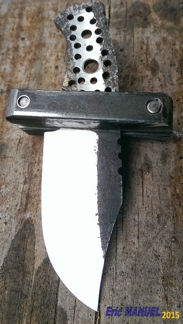

Messagepar MANUEL » 02 Avr 2015 19:02
… Et pendant que mes plaquettes pour le petit du défi opéraient un rapprochement définitif avec l'intercalaire, j'ai fait ça :
Neck knife Bowie style 160mm - 5.5mm d'épaisseur, émouture creuse
Au départ :
ensuite...
La suite au prochain épisode! :)
A+ ;)
MANUEL
