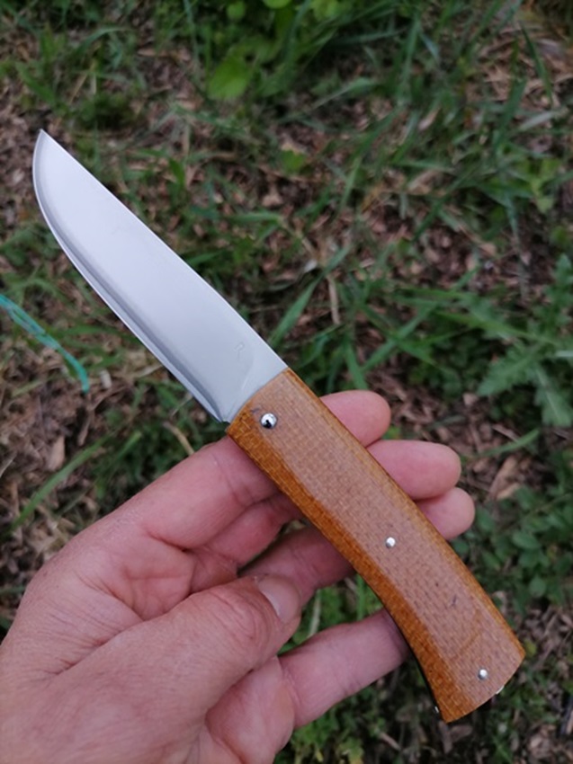

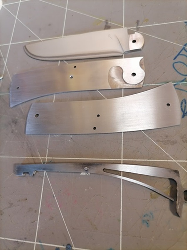

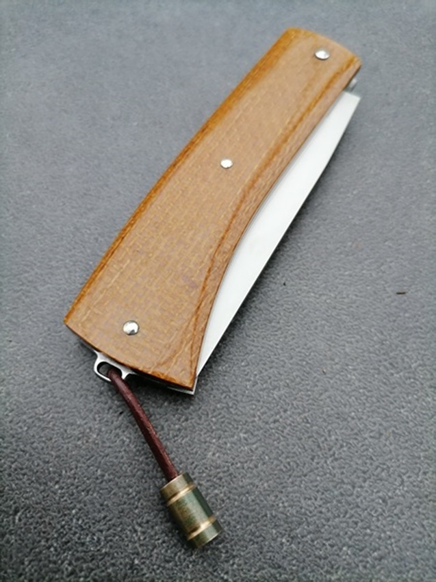

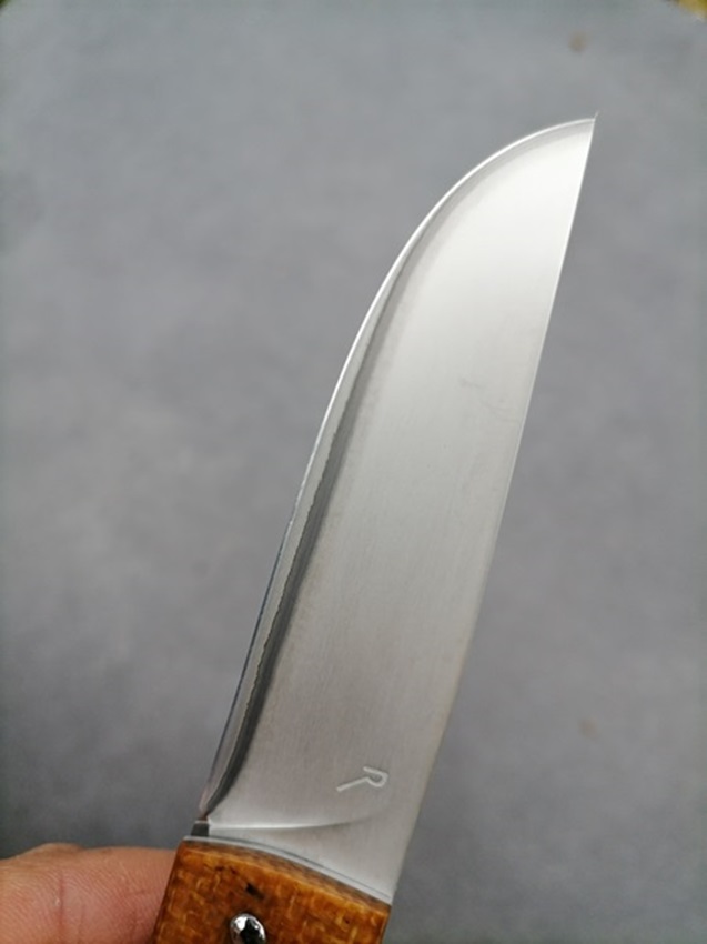

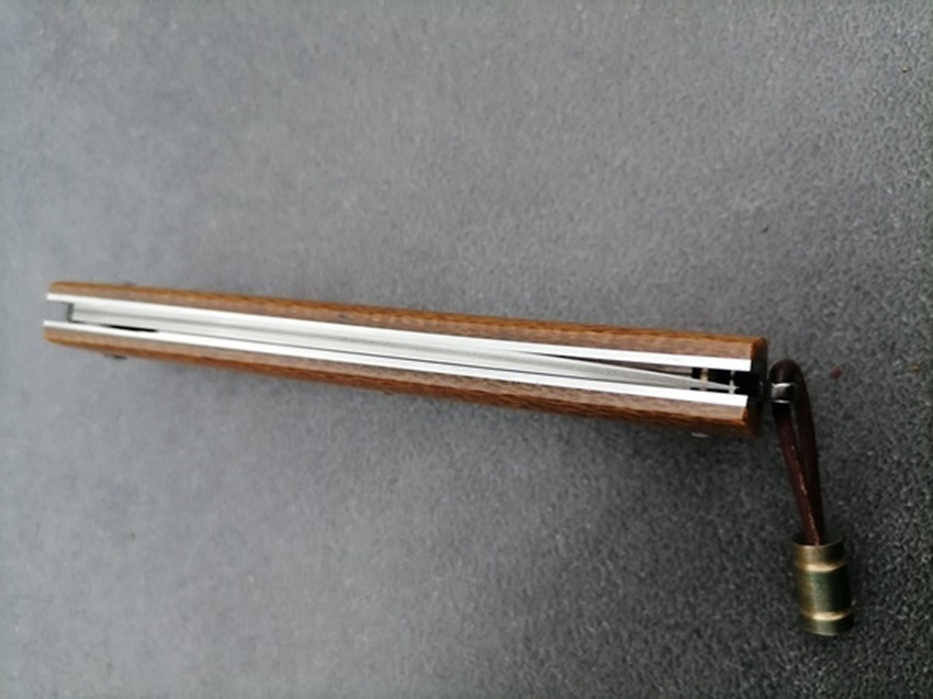

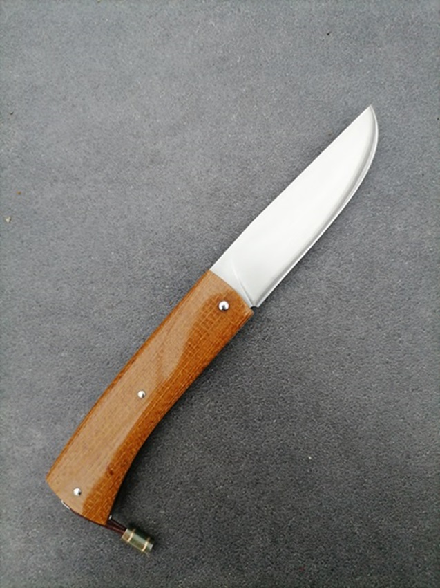

Messagepar Romain J » 12 Juin 2024 22:46
Salut
le dernier en date, j'avance pas vite en ce moment...
pompe invisible, lame san mai inox, 125cs de chez Achim
bascule xc75
platine inox, plaquette micarta jute
perlouze laiton
tout n'est pas parfait, la lame n'est pas centrée, pas facile a percer ce machin mais bon m'en fou un peu, ça coupe très bien quand même pis il a fini dans ma poche celui-là
désolé pour la qualité des photos :wink:

Messagepar Fr@nk » 12 Juin 2024 22:48
C est fort désirable quand même ! thup
Messages: 10062
Re: mes petites bricoles
Messagepar Alexdeden » 12 Juin 2024 22:53
Oui, il est désirable et les deux avant lui encore plus.
On sent une belle recherche d'harmonie dans ce que tu fais.
