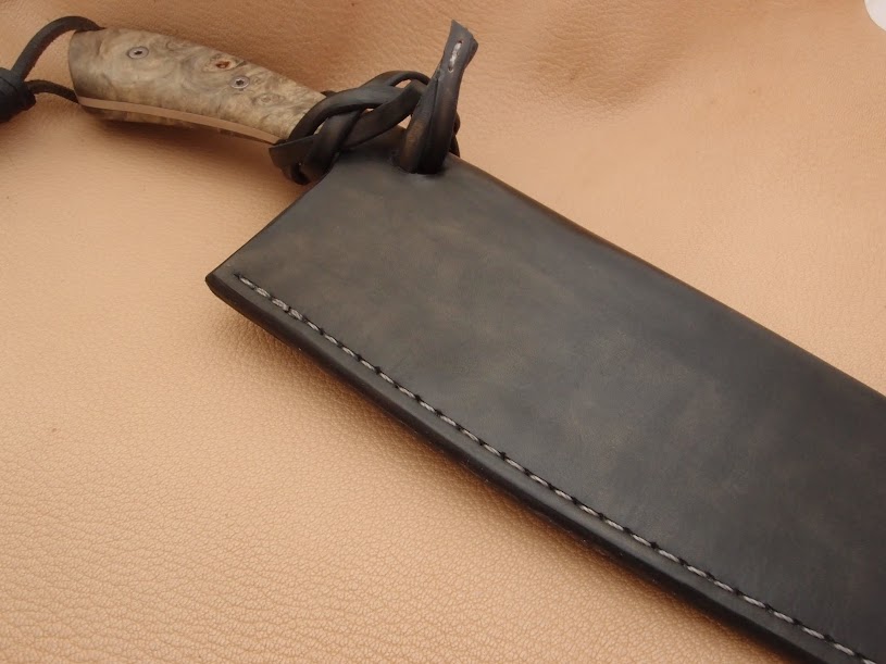

Je me suis remis à la couture cuir, pour faire un étui pour mon NakirOuf :
Malgré deux couches de teinture noire, la couleur n'est pas très profonde. J'utilise de l'EcoFlo à l'eau, il paraît que celles à l'alcool sont plus colorantes.

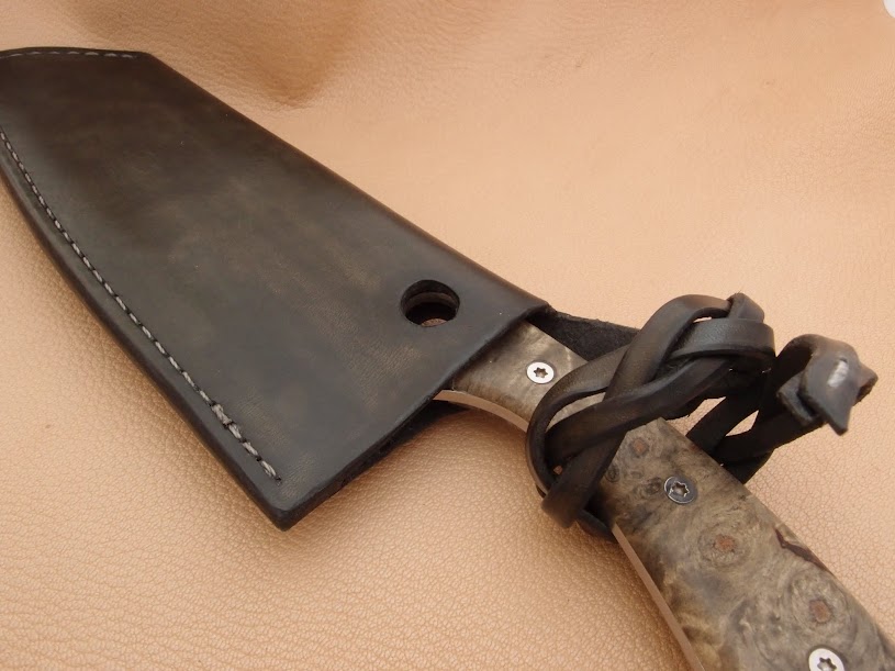

Pas facile de lisser les bords d'un trou :

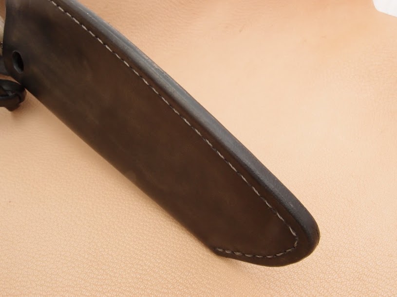

Je ne suis sinon pas trop mécontent de mes tranches, même si j'ai encore de quoi m'améliorer :

Si c'est du travail d'amateur, c'est plus que bien. Bravo continue!!! thup Pourquoi ne pas placer un oeillet sur le trou ?? Bon c'est juste une question sans importance,, tu fais comme tu veux après tout.
Messages: 8202
Re: nos premiers etuis Home Made (Pochette a tout ………)
Messagepar DjMerguez » 30 Avr 2012 08:32
Merci ! En effet, je pourrais mettre un œillet, je n'y avais pas pensé… Reste à en trouver au bon diamètre.
