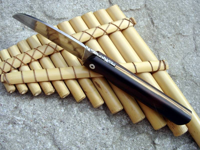

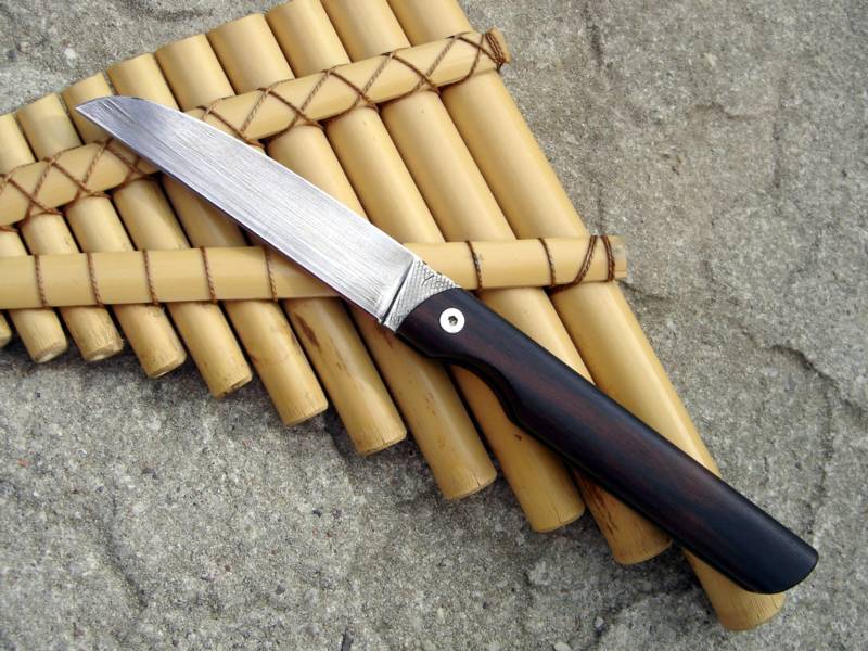

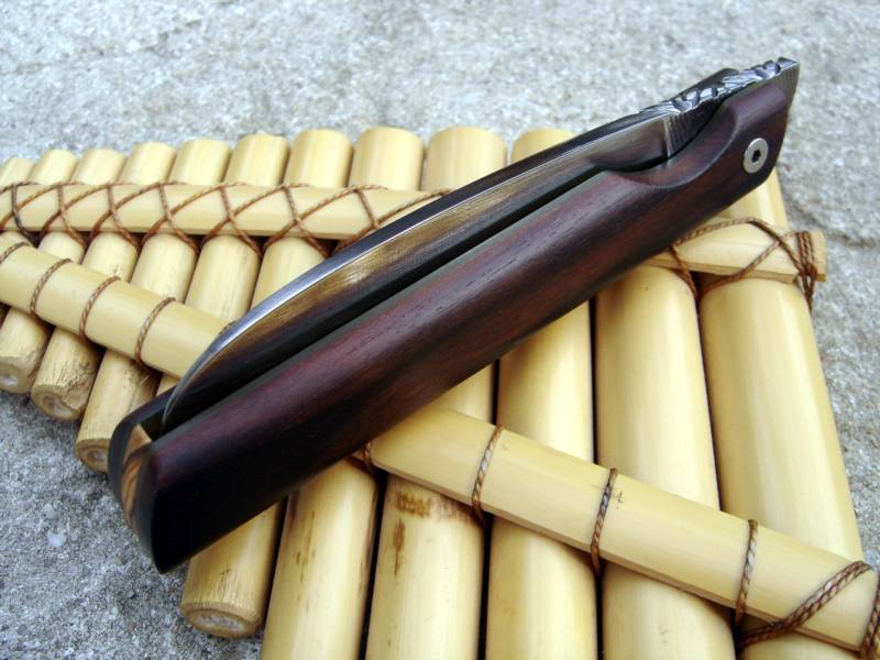

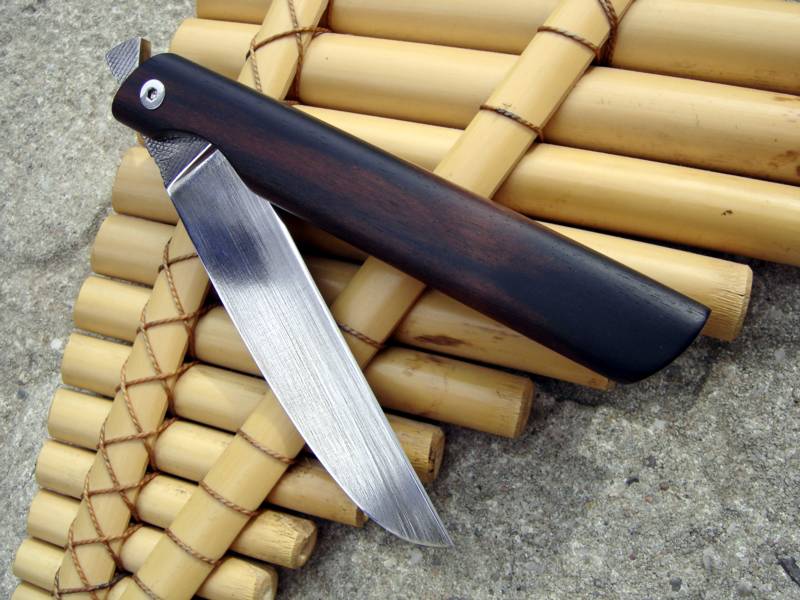

Hello la compagnie,
Merci Thom et Opiwan,
Oui comme tu le dis Opiwan, avec des outils simples...
Voilà, le N°16 est fini :chin:
Son manche est en ébène de Macassar, G10 et olivier pour l’intercalaire. La lame est réalisée dans une vieille lime Talabot (certainement du XC130), avec un bon revenu de deux heures. En final, le tranchant est réussi, je suis satisfait de cette réalisation que je voulais simple et sobre.
A + pour d’autres aventures, Cloncky

Simplicité et sobriété...mission accomplie thup
Très beau travail, bravo :chin:

Très sympa ce N°16. Le manche me parait un peu fin mais c'est peut-être un effet de la photo

Salut Zulu,
Merci,
Un manche de 17,5mm de hauteur, 16,5mm d'épaisseur et 117mm de long (4,6mm pour le passage de la lame 4,2 + 0,4 de rondelles téflon incrustées de 0,3mm chacune dans le G10), avec ses 207mm ouvert, la bête offre une lame de 87mm de tranchant pour une épaisseur de 3,8mm au + fort et une hauteur de 18,4mm :D
A + Cloncky

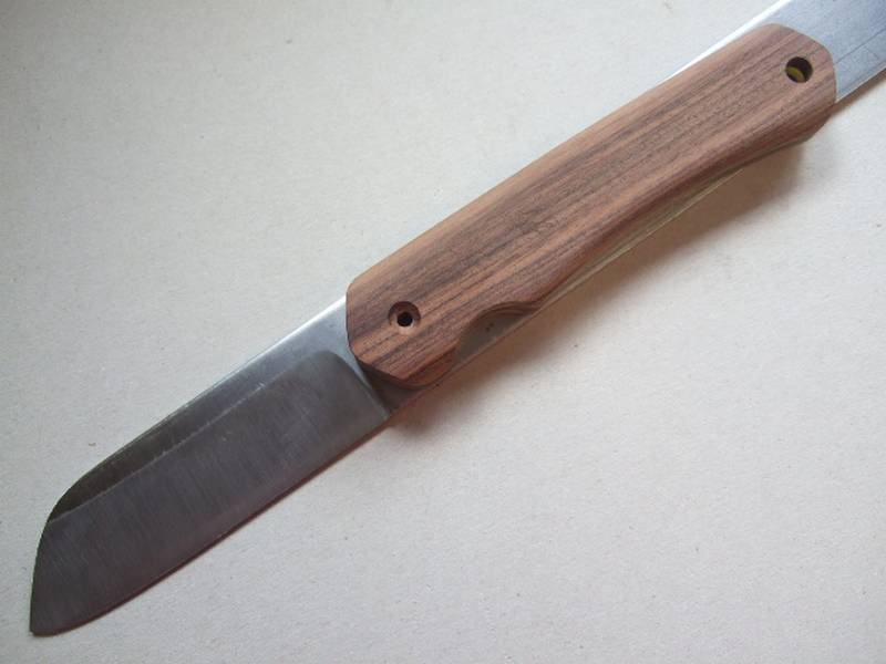

Hello la compagnie,
De retour du salon de Thiers, j’ai récupéré ma dope (11 kg de XC75)…
Donc, banzai pour la réalisation du pliant N°17 (faute d’acier, le manche en palissandre est bien avancé).
Voilà, il devrait ressembler à ça :
Un couteau que j’ai dessiné pour mon beau-père.
A + pour la suite, Cloncky

j'aime bien ! :)
