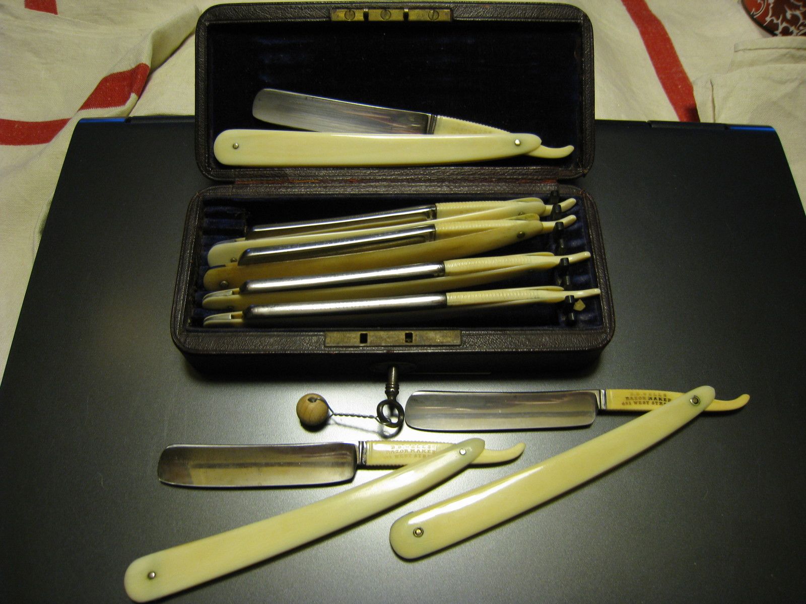

s'ils font des semainiers pour les rasoirs , pas de raison que ça ne se fasse pas pour les velos :lol:

Le semainier pour rasoir, le comble du "luxe" :D

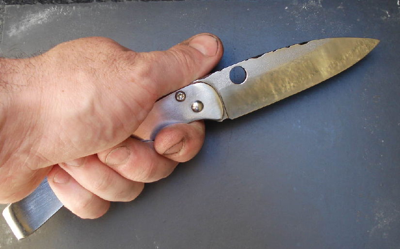

Un fort pliant à friction, 100MnCrW4 et Inox (probablement 304 ou 316 en norme us)
Spyderhole licenced by spyderco (même si la friction super importante rende l'ouverture une main un peu velu)
11,2 cm ferme, haut de 3cm fermé. Epais d'un Cm au pivot et de 7 mm pour tous le reste.
Lame de 3,5mm d'épaisseur, trempe sélective non révélée mais avec une jolie ligne. Tiré en long jusqu'au 500 et polissage.

thup Tout simplement rien a jeter sur celui-ci, Bravissimo ben!… :coeur:

Je le trouve simple, sobre... et superbe!
