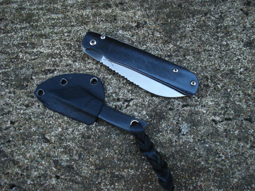

Messagepar cardoso5fr » 18 Juil 2011 20:47
Je suis un copycat. J'adore le travail de Terry et Shawn qui ont tendance à reproduire la Bob Lum tanto Style :D
Donc je me suis dit que j'allais tenter le truc.
Lame en 100WCRV4 de 3,5 mm d'épaisseur émouture trés trés creuse, pointe entièrement convexe.
14 cm de long, 2,5 cm de large, 23,5 cm de long, 9 cm de tranchant. 16mm d'épaisseur et 18 au pivot. 200 g (c'est du lourd), branches en inox de 4mm d'épaisseur. Il flip parfaitement bien même si c'est un peu un tank.

Messagepar pwet » 18 Juil 2011 20:58
ah ouai ..;
tres sympa l'emouture. perso je le verrai bien avec les plats de lame polis vu la "modernité" du reste de la lame, je trouve que le brut de laminage au dessus jure un peu.
merci

Messagepar tobob » 18 Juil 2011 21:03
Rho l'menteur, c'est pas de lui, c'est trop propre.

Messagepar cardoso5fr » 18 Juil 2011 21:06
tobob a écrit:Rho l'menteur, c'est pas de lui, c'est trop propre.
rptd rptd rptd rptd rptd rptd
Et ben si pour une fois c'est de moi :D (la preuve si vous regardez bien les perçages sont pas en face les uns des autres rptd )

Messagepar cardoso5fr » 18 Juil 2011 21:16
Sinon c'est pas faux que le "brut" tranche un peu avec le coté moderne du truc :D
