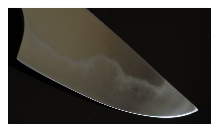

Du nouveau à venir: l'automne est là et les nuages se chargent. La pluie guette...

c'est joli ça, paysage sur une lame!

Hmmm, c'est prometteur !

Messagepar NicolasW » 11 Oct 2013 17:46
Très jolie! :D
poli à la pierre ?

Messagepar Melk » 11 Oct 2013 18:32
Non poli au papier abrasif: en fait j'ai fait polissage à la main jusqu'au 600 puis frotte sisal - frotte coton puis perchlo puis tiré en long au 3000

Messagepar Melk » 12 Oct 2013 11:40
Quelques images de la fabrication...
Comme toujours je pars d'une émouture avant mise en forme: c'est pas trop conventionnel mais j'aime bien travailler comme ça.
Je reporte donc ensuite seulement la forme sortie sur imprimante: mise en forme et ajustement de l'émouture pour coller à l'arrondi de la lame. J'allège un peu la plate semelle
Avant trempe je suis au 120 par contre je n'ai pas laissé trop de matière au fil car je suis sur un acier qui a la réputation d 'être raide! De toute manière les risques sont limité: c'est une lame assez courte, j'arrondi juste un poil le fil au 240 pour éviter les tapures
Après trempe je reprends au 120 et commence à amener le fil à son épaisseur finale
Pour les plaquettes j'ai enfin de quoi les planer sur une surface vraiment nickel et c'est un vrai bonheur pour les ajustements! (plaque de verre de 12mm)
Après polissage de la lame la ligne de trempe ressort dans les réflets de lumière même sans perchlo...

Messagepar NicolasW » 12 Oct 2013 12:27
ah ouais punaise, je n'ai jamais sortie pour l'instant un aussi beau hamon (enfin je crois pas) avec du papier même au 2500 ou après polis à la frotte. y a effectivement une légère différence mais pas à ce point.
très belle lame en tout cas et ta technique de commencer pas l'émouture, bien que "non conventionnelle" est très intéressante ! :wink:
