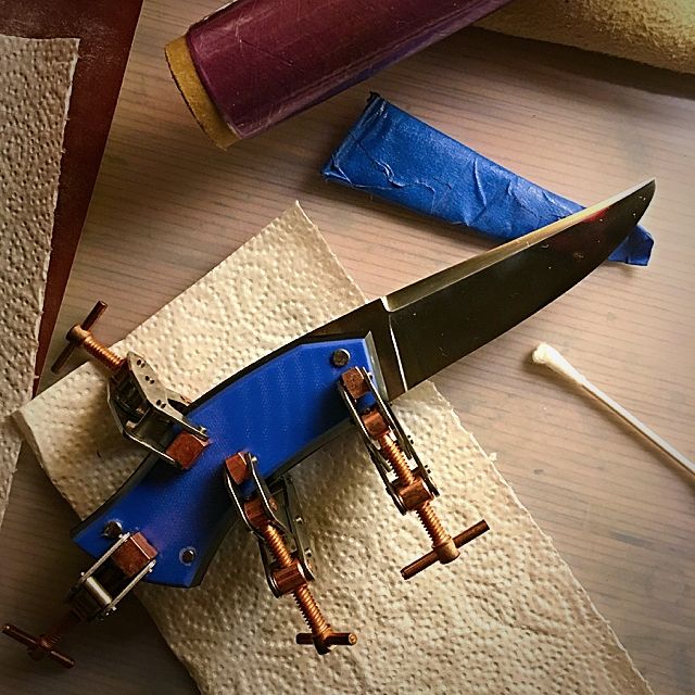

C'est vraiment intrigant ces plaquettes , j'aime bien ce côté anguleux hyper net ! Hâte de voir ce que ça donne monté !
T'as travaillé au back ou avec un outil type fraise (une défonceuse je crois ???) ?

J'aime beaucoup les lignes des derniers. Ca promet.

Jolies les plaquettes :pasmal:

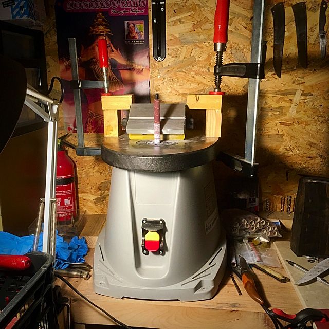

@Fugoo : pour faire ces angles j'utilise une ponceuse à arbre oscillant horizontale sur laquelle j'ai fixé un plateau avec variateur d'angles que j'ai récupéré d'un vieux lapidaire.

Messagepar senpereko.labanak » 04 Oct 2017 18:51
pas sur d'avoir tout compris :oops:
t'as une photo ?

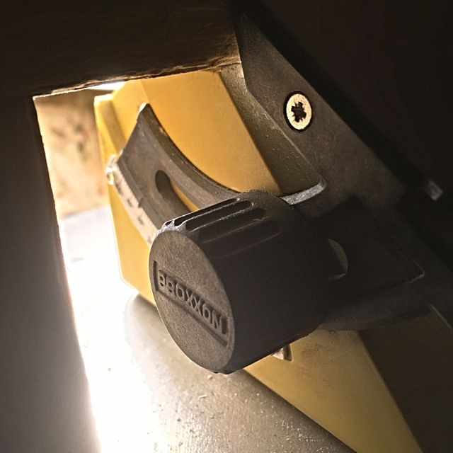

Hum .. pas sur de m'être bien exprimé, aussi :lol: donc j'ai été faire 2-3 toffs :
Et Lekoutokifédodo
Le petit plateau vient d'un petit lapidaire proxxon et j'ai bricolé un truc en bois comme tu peux le voir :mouarf: pour bloquer le plateau. Je ne l'ai pas fixé car si je veux changer d'angle, l'avant du plateau inclinable viendra toucher le cylindre ponceur donc je dois pouvoir bouger l'installation, c'est pourquoi les serre-joints et le machin en bois. J'ai fais un dégagement sur la partie en bois pour pouvoir manier le manche tout à mon aise :twisted:

Messagepar Lebowski » 04 Oct 2017 19:51
Bon il faut pas directement attaquer les angles avec ça hein, sinon tu bouffes 2 cylindres ponceurs par manche. Je dégrossis jusqu'à la limite au back, puis j'ajuste avec ça, de cette façon 1 rouleau ponceur me fait 2 manches.

Messagepar Fugoo » 04 Oct 2017 20:13
Génial cette machine ! Merci pour l'info, Lebowski !

Re: M@W - Monsters@Work - Les couteaux du Leb.
Messagepar Lebowski » 04 Oct 2017 20:39
Bon faut le coup de main mais ça se chope assez vite. La mes rouleaux abrasifs c'est du 120, je crois qu'il y a pas plus haut. Je voulais du 80 mais y avait des plombes d'attente. Quand je disais que j'ajustais c'était pas la finition hein, juste le contourage. Après le rouleau 120, ou 80, tu continues à la main :) .

Messagepar Lgwt » 04 Oct 2017 20:48
Pratique cette petite bécane, j'ai la même dans une autre marque
Tu trouves sur Amazon des manchons en 60, 80 et 120 par lot de 3, en longueur 114 ou 140
Dommage que ces manchons s'usent un peu vite, surtout les petits, parce c'est vraiment pratique
Il existe des modèles un peu plus gros avec le plateau inclinable il me semble

Et ton schlass à manche bicolore va avoir de la gueule thup

Messagepar Lebowski » 04 Oct 2017 20:54
Oui j'avais vu avec le plateau inclinable mais comme j'avais ce petit truc proxxon ..
Merci pour amazon j'y avais pas pensé je vais aller comparer les prix qui sont quand même "heuuu .. QUOI ? haaa ok .."

Lgwt a écrit:Et ton schlass à manche bicolore va avoir de la gueule thup
Oué c'pomal, bon le truc c'est que j'y suis allé un peu fort à la main en finissant les contours et du coup par endroits la semelle dépasse un peu .. mais bon quelques coups de back et il n'y paraîtra plus :)
