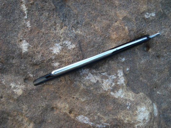

ON m'a offert il y a quelques temps un frame back , le lumineux : Derez.
Comme j'ai pas d'atelier en ce moment, j'ai pris le temps de le restaurer un peu pour m'occuper.
Les chasses sont en corne noire, j'ai cru à du plastique de bonne qualité, mais au premier passage de l'abrasif ce fut une bonne surprise :D. La chasse n'en est que plus chouette malgrés quelques éclats que je n'ai pas virer pour ne pas trop déséquilibrer à l'oeil.
La lame était propre, mais le fil était totalement désaffuté. Repris à la 800-1000-3000-5000-12000, pate rouge, verte, et cuir.
Le travail a été super rapide, en 2 heures à peine, il passait le test du cheveux.
C'est la première fois que je restaure un frame back. C'est une agréable surprise, la légéreté, la gueule de l'ensemble. C'est un plaisir.
Le rasage a été la plus agréable surprise du lot. UN PUR BONHEUR, jamais rien eut d'aussi doux. Même pas un bruit de poil coupé. Aucune rougeur, aucun tiraillement, aucun point de sang, dés le premier rasage. Un super plaisir.

Messagepar Lolo94 » 11 Nov 2011 11:56
Très joli!
Mais alors, qu'est-ce qui fait qu'un frame-back est plus doux (j'ai lu ça plusieurs fois), la géométrie, ou la qualité de l'acier à ton avis?

Messagepar cardoso5fr » 11 Nov 2011 22:27
Aucune idée, les frame back semblent être des rasoirs suédois qui étaient montés de la sorte car leur acier à l'époque étaient un peu coton à forger. La géométrie de l'ensemble les rendent simple à restaurer et affiler, aprés pour la douceur, je n'en ai aucune idée, mais j'avoue que c'est bluffant par rapport à toutes mes lames dont je suis pourtant satisfait et qui permettent un BBS sans soucis :D
