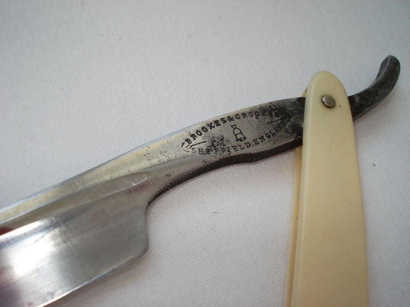

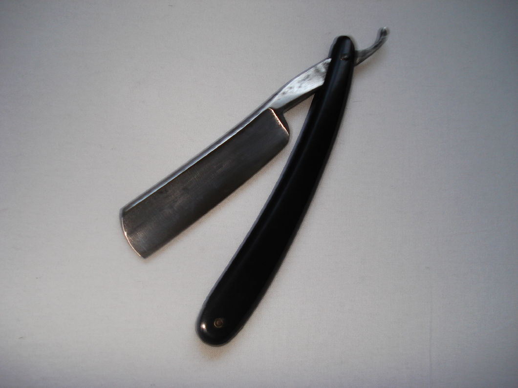

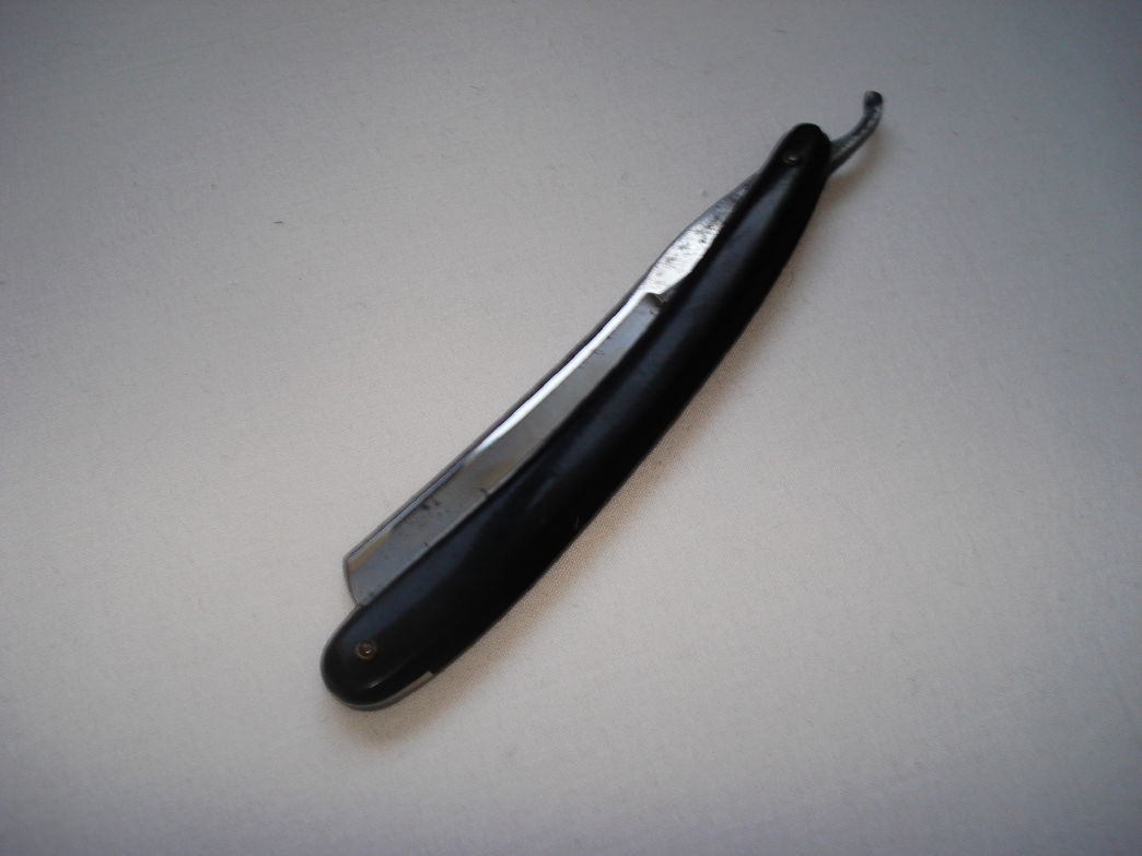

J'ai reçu dernièrement un lot de 10 cc à remettre en service pour mon plus grand plaisir. Voici un dont la lame était trés abimée (un vrai spyderedge.) A l'origine cela devait être un 5/8 maintenant on est plus sur un 4/8. Quand j'ai ouvert le lot, celui là m'a sauté au yeux. Je l'ai trouvé, simple, beau, attirant :)
C'est donc le premier a avoir été retapé.
Bande de 500, puis grain 800-1000-3000-8000-dragon tongue-12000, pate verte puis cuir. Il n'a pas voulu se laisser faire, mais maintenant c'est un plaisir :).
Chasse surement en ivoire avec une inscription trés fine et trés usées que je n'arrive pas à lire.

Messagepar bzorg » 12 Fév 2012 10:30
mmm tu n'as pas les rondelles :D

Messagepar danlam » 12 Fév 2012 10:58
Tu as démonté les chasses ? Fragile sûrement . Sinon il est bien beau ce Sheffield

Messagepar cardoso5fr » 12 Fév 2012 14:44
Non j'avais pas de rondelles, et je n'ai pas démontés les chasses, Elles étaient quasi nickelle avec juste un chouilla d'oxydation. J'ai tout nettoyé et huilé :D

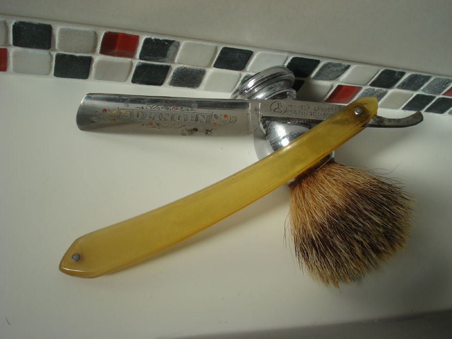

Messagepar cardoso5fr » 27 Fév 2012 14:16

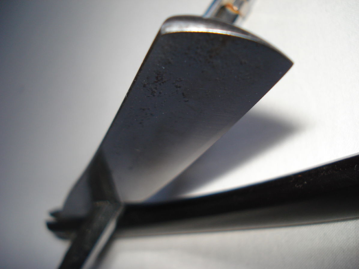

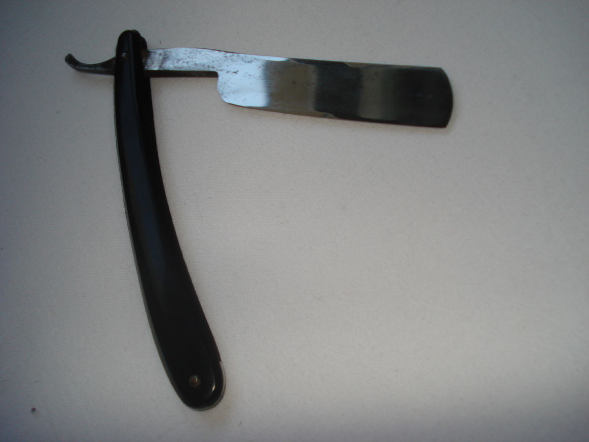

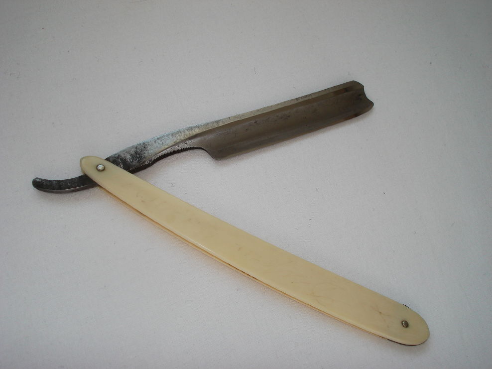

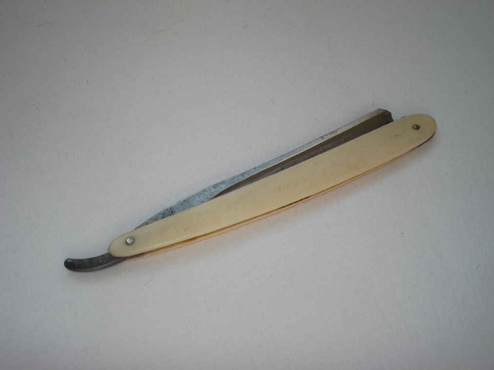

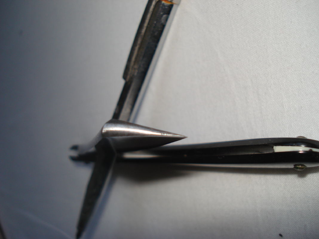

Deux lames issues du lot de 10 cc que j'ai reçu
Un microtome qui doit être dans les 6/8, une face évidée légérement et une quasi plate. Chasse en véritable plastique noir parfait qui s'ajuste à la géométrie étrange de la lame
Il rase bien, mais a demandé pas mal de travail pour enlever les petits accrocs.
(sorry pour les photos qui piquent vraiment les yeux, quand je les ai prise je pensais que la lumière était suffisante, et couplé avec mon parkinson :D)

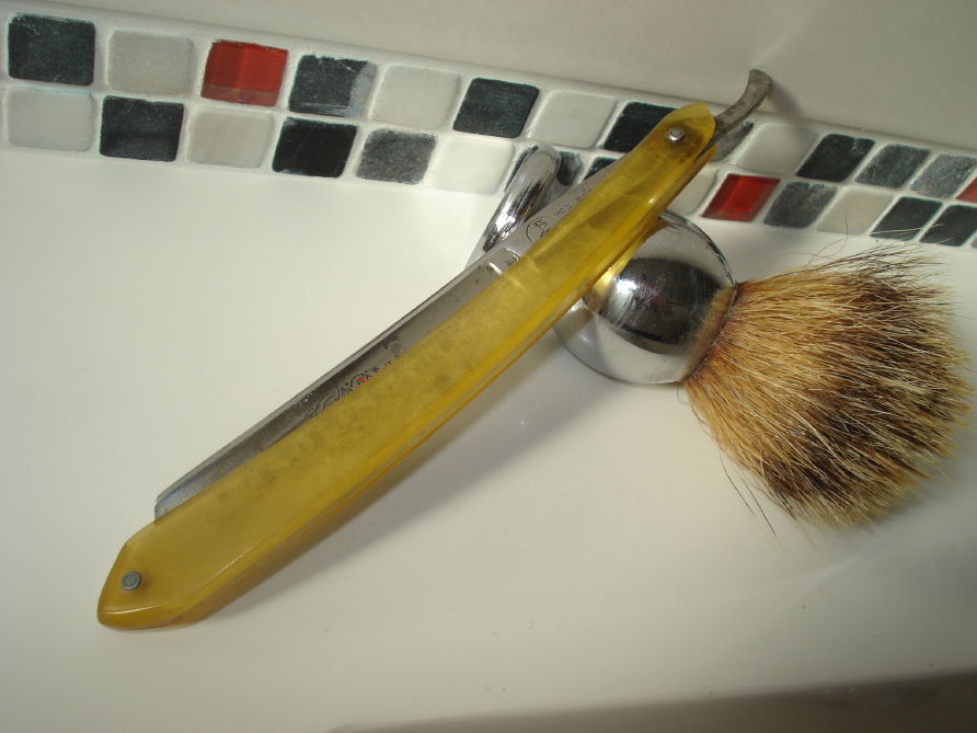

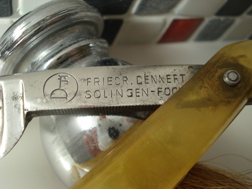

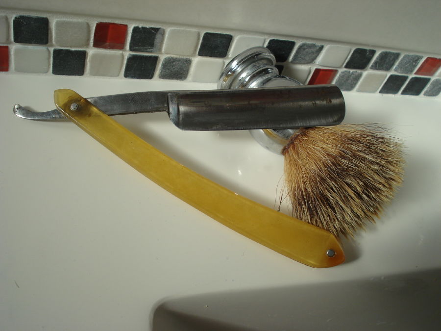

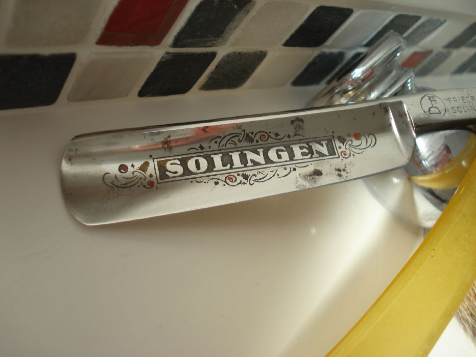

Et un solingen super évidée (trop pour moi, finalement j'suis pas fan de ces lames évidées), un friedrich denert
A peu prés un 5/8, quasi sonnant, chasse en plastique propre. j'aime assez le coté plastique de brosse a dent translucide :D

Messagepar danlam » 27 Fév 2012 15:01
Magnifique le microtome, avec un nez français en plus !

Messagepar cardoso5fr » 27 Fév 2012 15:18
Et le rasage est agréable, chose surprenante car ce n'est pas sa fonction première :D
