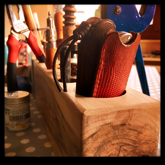

Re: [WIP] Les suivants du Lapin …
Messagepar Lipsum » 03 Mar 2019 16:10
Cool les gars ! Ça fait plaisir de voir que j'ai fait des émules avec mon bout de bois ! :D Pratique et joli hein ?!
Messagepar lapin » 03 Mar 2019 18:35
Lipsum a écrit:Cool les gars ! Ça fait plaisir de voir que j'ai fait des émules avec mon bout de bois ! :D Pratique et joli hein ?!
Oui super pratique pour retrouver rapidement les ustensiles les plus courant ...merci de l'idée
Messagepar Fugoo » 04 Mar 2019 13:16
Less is more ! c'est vraiment top ce p'tit bout de bois je m'en ferai un ! ;)
