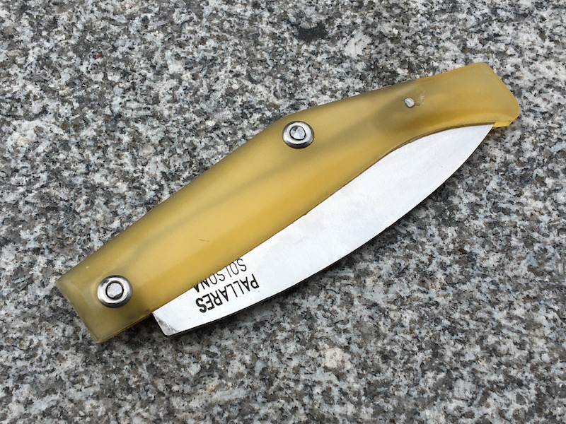

Donc ici maintenant la suite et la fin (peut-être) du pimpage du Pallares Pliant Comù:
Voilà l'état initial, acheté au marché d'Esperaza pour qq Euro.
Très plastoc, pas de butée propre, rampe de la lame visible - mais une bonne lame en XC65 avec une excellente émouture convexe.
Vue de l'intérieur avant le rivetage avec 3 pins en bronze.
A cause de l'autre forme du manche, j'ai du^adapter un peu le ressort et ajouter un backspacer en G10 rouge On voit également le stoppin et le support arrière du ressort ainsi que le trou du Lanyard
Le Micarta Vintage ressemble presque à du bois.
Après le montage, je me suis rendu compte que ajouter des rondelles aurait éte aussi une bonne idée …
Et voilà donc la version 7.1 quasiment fini:
Edit: c'est du XC65 et ne pas le XC75

j’ai une petite question technique à te poser
est ce que tu utilises une astuce pour faire en sorte que les trous debtes rivets non traversants ( stop pin et fausse pièce) se retrouvent bien face à face sur ces couteaux sans platine ?
perso, j’ai toujours du mal ce qui fait qu’au bout du compte ces rivets sont rarement bien perpendiculaires aux plaquettes une fois le montage terminé.

@grand goule: pour les constructions avec pins invisibles/non-traversants je me fait un "gabarit" de perçage avec une plaque en laiton, environ 2 mm d'épaisseur afin d'assurer de percer droit (alignement gabarit/plaquette par les trous traversant)
