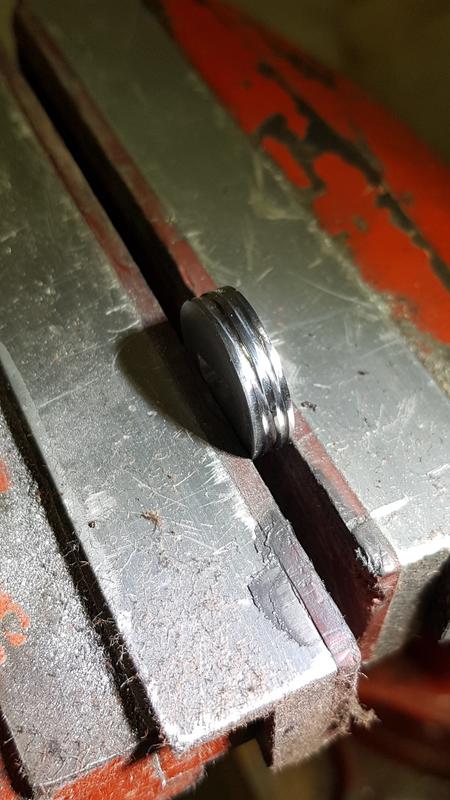

Travail du dimanche et de ce soir … lime, lime, lime, …
Mais pourquoi j'ai voulu y ajouter une bague pkt
Un bout d'acier récupéré du coffin-Bowie que j'avais fait l'an dernier (2 X 4 couches de VG10 + centre en XC100) … des heures de travail en plus :bouhouhou:
Perçage de 3 trous en 2,5 …
Et lime, lime, lime, lime, lime … :bave:
Essai …
Préparation du tube de 10x8 inox avec fente au bout pour que ça rentre un peu en force et que ça tourne pas … au cas où !
Mise au rond de la bague. Un petit bout de bois pour pointer le centre puis au compas + pointe de marquage acier puis backstand
2 petites rainures tout autour pour faire joli …
Encore de la lime, lime, lime … + polissage … mais qu'est-ce qu'il m'a pris de faire cette bague pkt :bouhouhou:
Juste une petite vision du résultat … pour voir

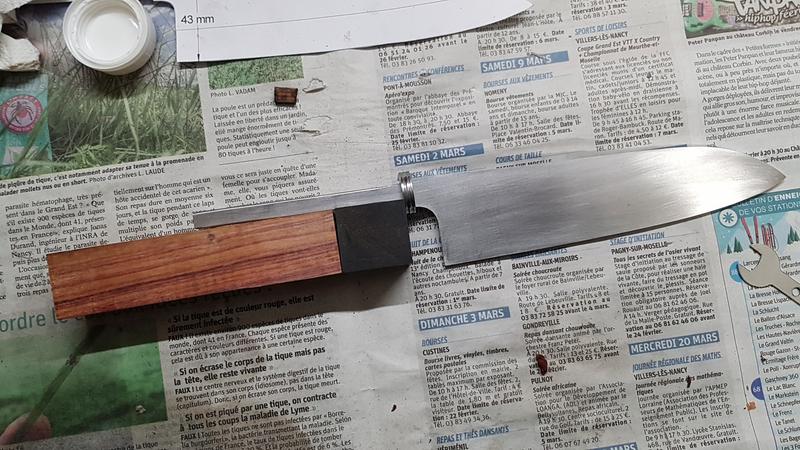

Comme j'ai cogité toute la journée au boulot, il a fallu que j'essaye la méthode Marco pour trouer dans le centre avec un vieux morceau de manche à balais … hé ben, ça marche du tonnerre thup
Mais il a fallu que je trouve des astuces parce que ma perceuse PRECIS n'a pas un très grand débattement !
Centrage avec un pion de montage de tourillons pour des assemblages
Essai vite fait au back grain 36 de la forme du manche … juste pour voir … sans aucun fignolage … bon ça a l'air pas mal …

C'est quoi la méthode Marco avec le manche à balai ? Pas compris comment ça marche !
Les rainures dans la bague, c'est tout à la lime ? Sans gabarit ni rien ! Bravo c'est super clean !
Sinon je ne sais pas si tu l'as prévu mais tu peux faire des encoches sur ta soie pour un meilleur collage - si tu n'as pas de rivet.

Méthode Marco (alias nwar) = percer une pièce longue en étant sûr de bien percer dans l'axe. Tu pointes ton bout de bois en haut et en bas, tu alignes ton foret avec la pointe en bas et tu perces en centrant en haut et en bas. Marco a mis une vidéo sur youtube et sur son post.
Rainures à la main.
Pas d'encoche. Un collage bois sur tube puis tube dans soie … ça ne risque pas de bouger.

Pardon lapin mais je ne comprends pas l’intérêt du tube. C'est parce que ça permet de percer facilement le manche plutôt que de faire un trou à la dimension de la soie ?

Fugoo a écrit:Pardon lapin mais je ne comprends pas l’intérêt du tube. C'est parce que ça permet de percer facilement le manche plutôt que de faire un trou à la dimension de la soie ?
Le truc me vient de nwar encore … quelle somme de connaissances thup
La soie est rectangulaire et le trou est cylindrique. D'une part ça permet d'avoir un bon centrage une fois la soie légèrement ovalisée à la dimension du tube.
Le tube bien ajusté au diamètre du trou permer de bien coller le bois autour. Tu peux rayer le tube à l'exterieur.
Ensuite tu peux remplir le tube de colle epoxy lente légèrement chauffée et ensuite tu enfiles le tube. Et métal sur metal ça colle super bien. pas besoin de rivet.
