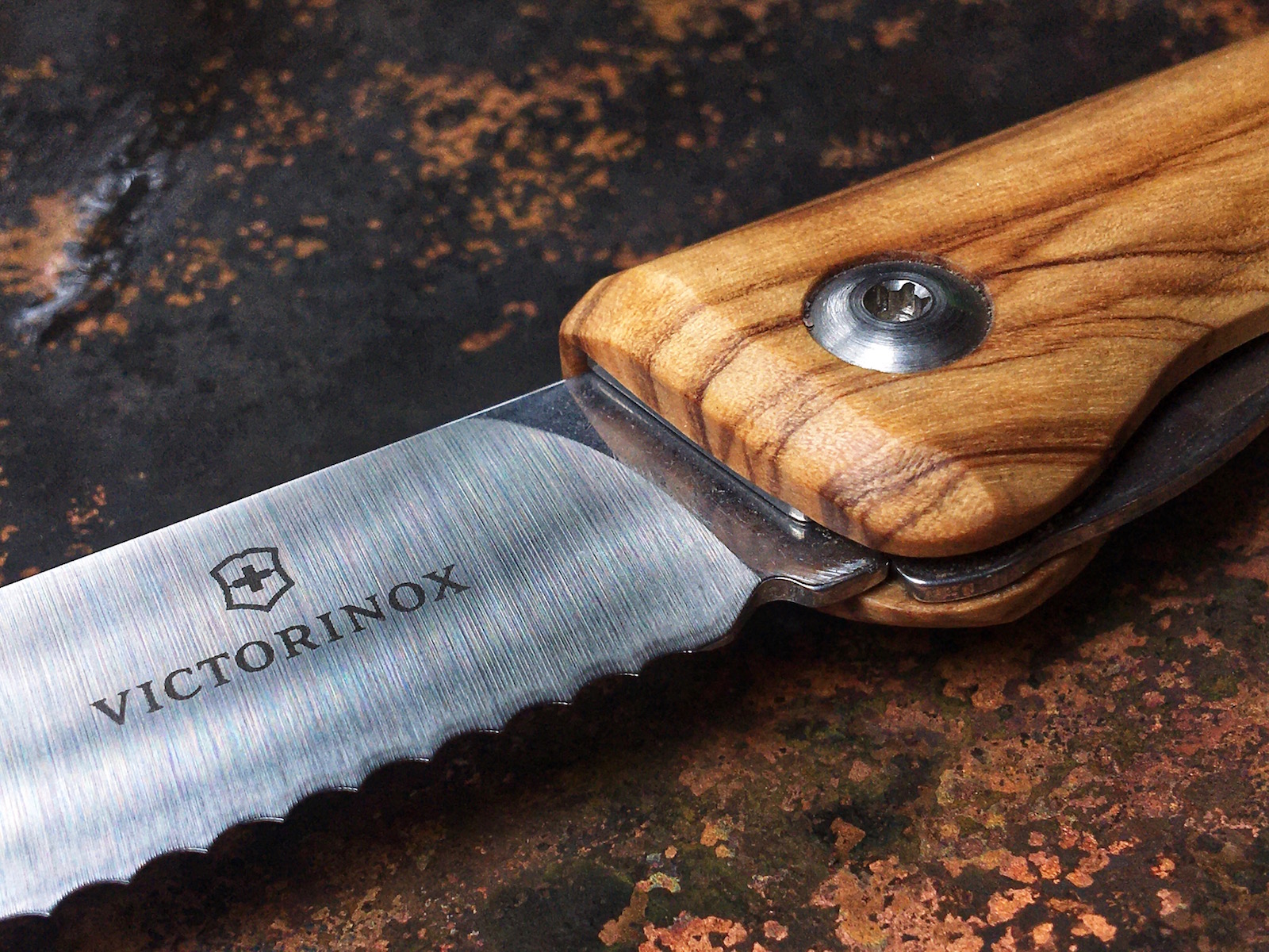

Messagepar Virgil4 » 10 Mai 2021 18:30
Encore un petit pimpage …
Depuis les premiers offices pliants de Victorinox étaient dispos et dans mes mains, les idées de pimpage prenaient forme...
Le démontage montre que la théorie (https://forum.neoczen.org/viewtopic.php?f=4&t=10411&hilit=victorinox&start=405#p2410908) sur le mécanisme était assez correcte.
L'axe est aussi "a Swiss masterpiece" optimisé pour un montage simple et facile. Elle se positionne avec les deux cotés (7,2 mm) dans les plaquettes et maintien bien la lame (5 mm) et la platine (3 mm) en place. Les deux moitiés sont pressées ensemble avec le pion de 2,88 mm qui rentre dans un trou de 3 mm (légèrement conique).
Pour le démonter, il faut tourner et tirer un peu …
Comme je vous voulais un manche en bois et monobloc, il y avait qq adaptations à faire.
J'ai remplacé l'axe d'origine avec une axe de 5 mm et un trou de M3 afin de ne pas trop affaiblir le bois - en G10 ou Micarta on peut garder l'ancien axe.
Il fallait donc ouvrir le trou de lq platine de 3 à 5 mm, ajouter des rondelles et deux vis.
Avantage: je peux facilement changer la lame, si nécessaire.
A cause du monobloc, je n'ai pas pu coincer la partie arrière de la platine (solution série par un démoulage sophistiqué), je l'ai donc fixé avec une vis M2.
Comme la lame et la platine déterminent fortement la forme du manche, je suis resté assez proche de l'original.
La fente était réalisée avec des fraiseurs et une petite scie.
Bon, limer, poncer et huiler - fertig!
Deux grammes de plus pour l'Olive :wink:
Et maintenant j'espère que le manche tienne …
A+
Virgil

Messagepar kokoro » 10 Mai 2021 18:48
Joli ce manche. Le bois est quand même plus noble que le plastique... :)
