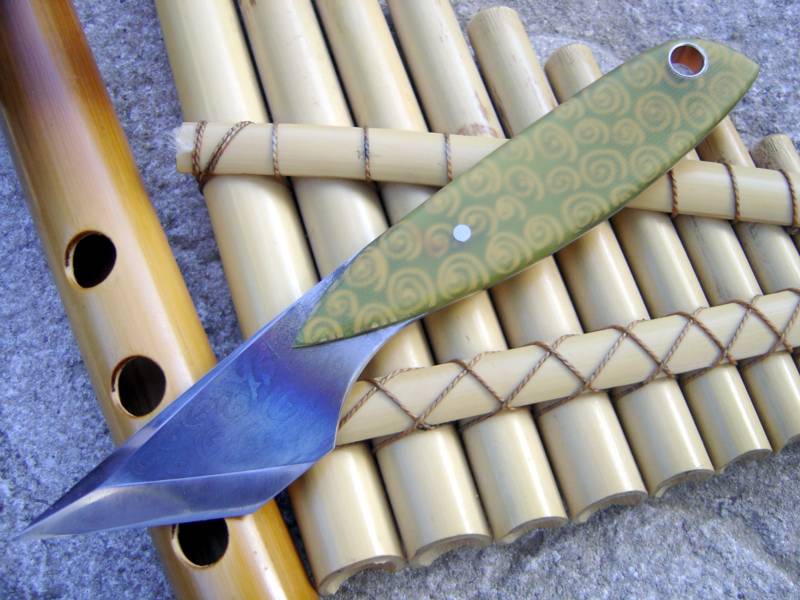

De toutes mes bidouilles, c’est sur la réalisation d'un pliant que je m'éclate le + :chin: .
Ainsi va la bidouille, et vive le futur N°18 qui sera en bois de serpent :
A + Cloncky

Re: Cloncky
Messagepar ptit Fred » 11 Juin 2009 11:45
Tu viens de me donner l'idée de faire les émoutures avant de couper les lames merci. Cela doit effectivement être plus pratique et générer moins de raté.
Fred
ptit Fred
Messages: 2147
Inscrit le: 31 Mai 2009 21:40
Re: Cloncky
Messagepar Cloncky » 11 Juin 2009 13:16
Hello,
En effet, je travaille souvent le manche à l'avance et je réalise toujours une plaquette proto à l'image du futur manche.
Sinon, pour l'émouture, comme je travaille essentiellement à la lime, je préfère avoir une longueur de barre supplémentaire pour bien la serrer dans l’étau plat.
A + Cloncky
