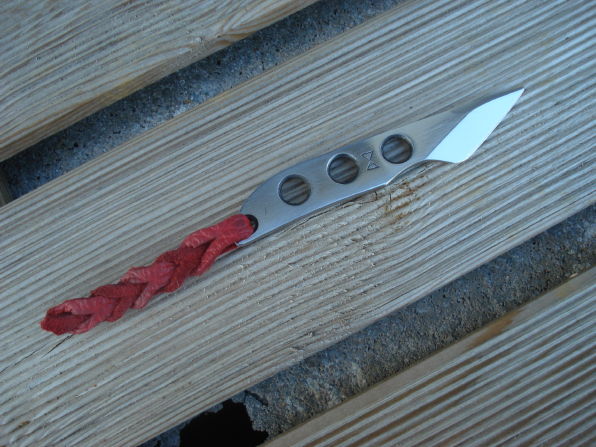

Messagepar cardoso5fr » 17 Oct 2012 08:52
Merci :)
10,2 cm de long, 3, 2 de tranchant, niolox trempe à 1040° pendant 25 mn et revenu 200°c pendat deux fois 30m
Petit kiri dans une chute de 115w8, trempe intégrale à l'huile, revenu à 200°c. 2,6 cm de tranchant, 3mm d'épaisseur, et 9,1 cm de long.
Deux kiridashi manche en "wengé" (je suppose). Le plus petit est en XC75 (3mm), 2,2 cm de tranchant, 8 cm, le second en 100MnCrW4 (3,4mm), 2,7cm de tranchant , 8,6 cm de long.
Kiridashi en 115w8. 2,7 cm de tranchant 9 cm de long, 1 cm d'épaisseur, plaquette en lierre du jardin.

Merci Christophe. En fait tous ces kiris, c'est pour ne pas gacher des bouts de ferrailles et l'énergie de la chauffe du four :D

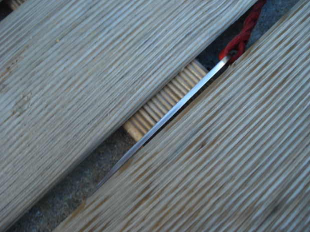

Messagepar cardoso5fr » 23 Oct 2012 09:05
Voici un petit machin pour un casseur de cailloux. (non pas à Cayenne).
Kiridashi en 115w8 trempe sélective à 810°c à l'huile avec maintient à temp et revenu x2 30mn à 200°c
C'est du dur. J'ai même eut un soucis à l'insertion d'un des tangs en 100C6 trempé. L'acier à carrément éclaté (mise en force).
Grain invisible, mais j'ai du bricolé pour sauver un peu le truc. Là les tangs ne devrait pas bougé, mais on voit une petite tapure qui part de la butée jusqu'au talon.
En dehors de ça. 10,6 cm fermé 18,5 cm ouvert pour 4 cm de tranchant. Comme c'est pas pour un Bali fan absolu, j'ai légérement décallées les branches pour que l'on sache qu'elle est la safe handle (la plus courte fermée devient la plus longue ouverte) . Chose importante car celui là m'a déja viré la pulpe de l'annulaire droit sans que je m'en rende compte.…..
Montage sur roulement à bille, branche en inox toxifiée et cramée.
