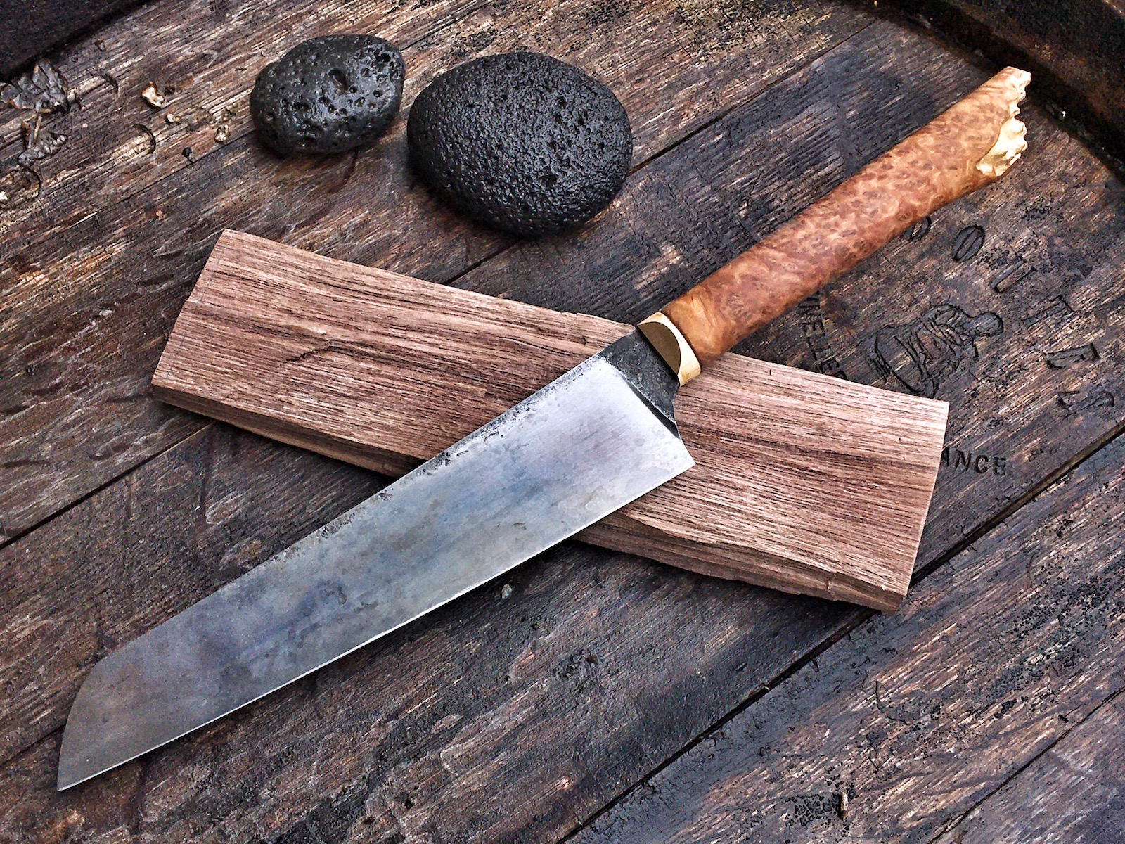

Chouette ; c'est quoi ces bois ?

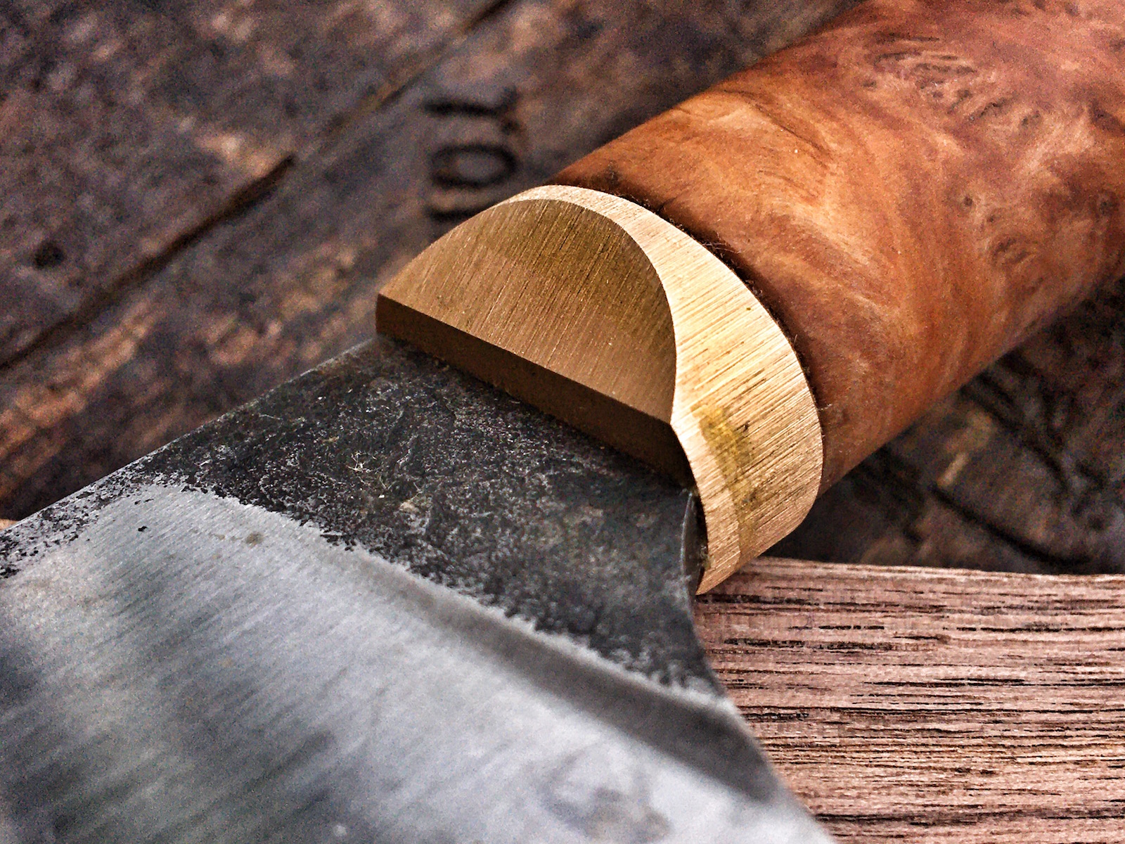

Virgil4 a écrit:Goldfield Guyoto - cette fois du beau-fils "in spe".
Il a forgé la lame chez un ami coutelier du coin et le reste dans mon atelier avec un peu d'orientation .
Comme sculpteur de bois, il a innové un peu avec la saya "brute de hâche" :wink:
Pas fan de la lame, pas assez haute à mon gout, mais ce bois! :coeur:

félicitations au beau-fils et aussi à son guide :wink:
Ça commence fort, forgé et loupe :shock:
PGui: plus haut ça s’appel un hachoir :D

Merci messieurs, je lui transmettrai vos compliments! :chin:
Les bois utilisés: loupe de "Goldfield" pour le manche et du noyer pour la saya.

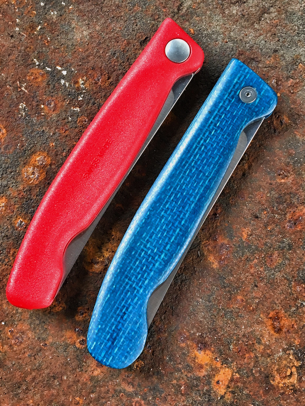

Après le pimpage en bois https://forum.neoczen.org/viewtopic.php?f=8&t=36323&start=540#p2462021 voilà une version en Micarta.
Même conception, un peu plus mince, autres vis - et bleu!

alors, de base ce victo, ne "m'interresse pas trop" mais je dois avouer, que tu fais du super boulot dessus !!!

Un grand bravo ingénieur Virgil ! Ce couteau devient tout de suite indispensable, alors qu'avec son manche d'origine c'est un grand "bof" !

avec meme un petite amélioration sur le fraisage de la fente :chin:

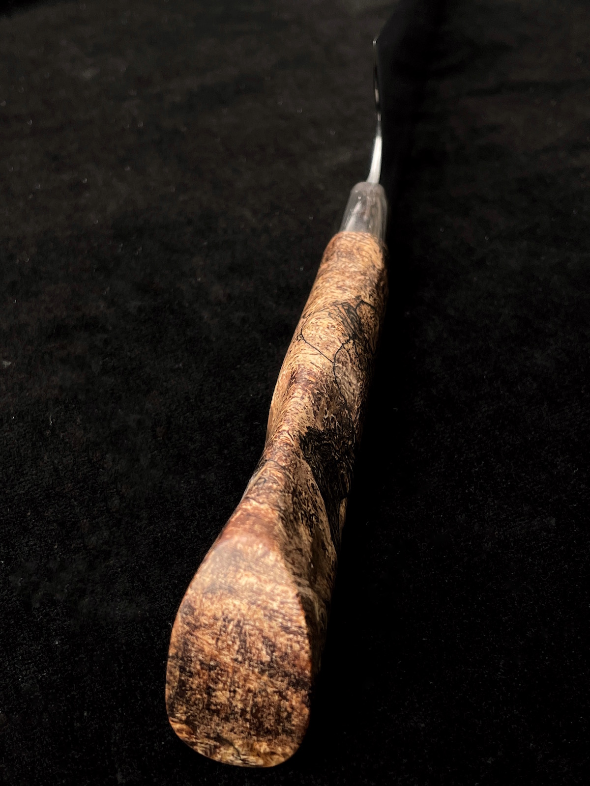

Messagepar Virgil4 » 22 Déc 2021 18:14
Dernier projet: un couteau de cuisine pour un ami comme payement pour trois images iqu'ils noous a fait.
Un autre ami m'a fait la lame avec deux rainures pour me rendre un service …. j'adore ces échanges de talents!
Bon, la finition nécessitait encore pas mal d'huile de coude - la lame a 62 HRC.
Le bois du manche (je suppose peuplier, échauffé et stabilisé) était choisi par le futur propriétaire dans mon stock et il avait vraiment l'oeuil pour trouver une belle pièce (plutôt moche dans son état initial).
Je suis curieux de voir sa réaction quand il va utiliser ce LASER la première fois - son maximum en couteau de cuisine est un vieux Pallares bien soigné.
Afin d'éviter des maltraitances potentielles, je lui ai fait une petite carte avec des instructions qui accompagne le couteau.
Les faits
  • Acier de la lame 1.2442, 62 HRC
  • Emouture plate avec deux rainures pour réduire l'effet de "collage" des légumes
  • le bout du manche en corne noir
  • manche: peuplier échauffé et stabilisé
  • lame et manche collé
  • longueur totale: 345 mm
  • longueur lame: 210 mm
  • hauteur de la lame: 50 mm
  • épaisseur: 3,8 mm, 1/3 avant la pointe 1,8 mm, 0,15 mm au-dessus du fil
  • fil "flexible" sur toute la longueur - on voit la déformation élastique quand on la passe sur un clou
  • longueur manche: 135 mm
  • poids: 156 g

Superbe ce manche :-o
