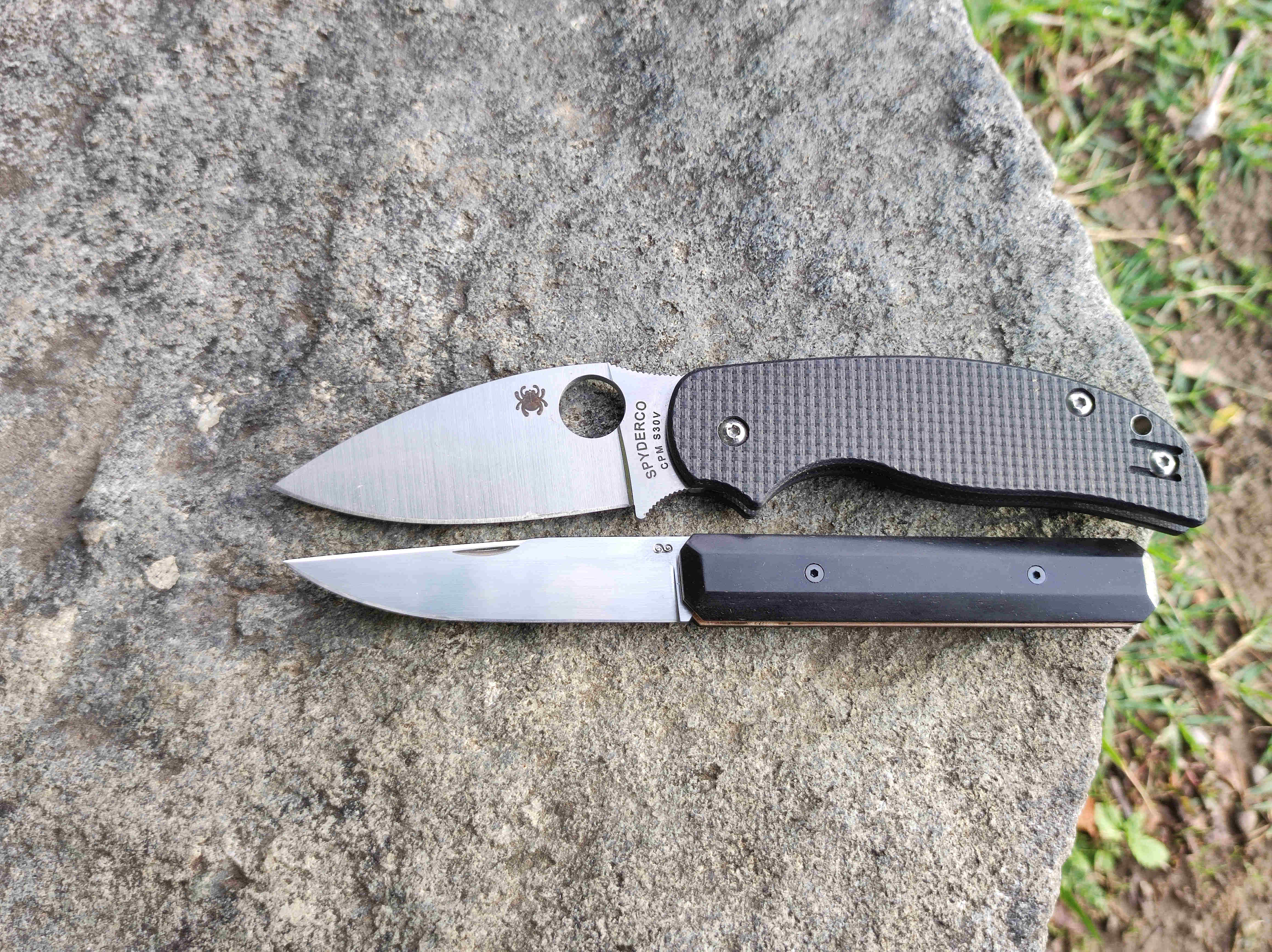

volute a écrit:Bonjour a tous et toutes
J'avais pas encore tenté le cran plat,donc action, voici le Lint (quelques grammes de finesse dans un monde de brutes :lol: ...pis rapport au chocolat noir toussa toussa )
Chouette manche! Original et sympa.

orca a écrit:Ça devait être une lettre à frapper de grande taille alors et c'était quoi comme lettre ? Tu as limé ce qu'il y avait en trop ?
Sinon, parfait ce dernier, sobre, classe et très bien réalisé. Bravo.
Merci Orca :chin:
Le "poinçon" fait 1.5cm de coté.J'ai tenté la photo mais on voit rien :tantpis: , je vous en fait grâce..
La lettre, tu choisis celle que tu veux, puis tu l'efface complétement :P J'ai creusé un plat bien droit puis arrondi délicatement...je sais pas si c'est clair...en gros, j'ai laissé un D (en moins ventru) et biseauté la partie ronde.(si ça peux aider)
Limer sur du trempé, j'ai pas de limes diamants mais avec une ponceuse rotative (ou dremel ?), ça passe.

Messagepar orca » 11 Oct 2022 07:41
Merci pour les infos. Je suis étonné de la qualité du résultat, même avec une presse.

Messagepar volute » 11 Oct 2022 21:19
orca a écrit:Merci pour les infos. Je suis étonné de la qualité du résultat, même avec une presse.
Ce résultat à été obtenu après pas mal d'essais et de retouches, pas du premier coup, tu t'en doutes bien :D

Tiens je vous recolle une photo plus parlante de sa taille (de guèpe :D )

Messagepar hulk. » 13 Oct 2022 09:35
moi je bloque un peu sur l'onglet
t'as fait les revenu et tout ?
c'est du 2mm si j'ai bien compris t'as pas eu une jolie banane ?
l'autre coté et pas trop crade ?
le couteau et chouette et les biseaux bien régulier

Messagepar volute » 13 Oct 2022 16:53
hulk. a écrit:moi je bloque un peu sur l'onglet
Faut pas trop bloquer...après tu risques de devenir psycho...rigide... :P
hulk. a écrit: t'as fait les revenu et tout ?
C'est quoi des revenus ? Ha, oui, j'me rappelle..., mais c'est pour de l'acier trempé non ? Vu qu'il est en plastoc celui là, pas besoin... :parfait:
Pour le "et tout", je crains de ne pas bien voir... :songeur: ou tu veux peut être savoir si j'ai mis un axe...
hulk. a écrit: c'est du 2mm si j'ai bien compris t'as pas eu une jolie banane ?
Oui,2mm, et effectivement, poinçonner une pièce sous une presse de 30 tonnes (c'était celle là ou la 300T..y'a pas plus petit..) crée des contraintes et des déformations, mais on peux voir que la lame est bien droite et bien centrée,...comme quoi il avait raison Elmer, le plastique c'est fantastique..., ça a une mémoire de forme... :lol:
Ou c'était sans rapport cette fois avec l'onglet ? Ça y'est, je me suis perdu...
hulk. a écrit: l'autre coté et pas trop crade ?
Si il est dégueulasse, immontrable... :sifflote: , d’ailleurs, non, en fait, y'a même pas d'autre coté, j'ai inventé le couteau qu'à qu'une face... :spc:
J'avais pas remarqué que je ne montrais pas les deux faces...en cherchant, j'en ai trouvé une...et une seule (surement un problème d'égo ou je préfère quand on voit mon poinçon... :snob: ), et pourtant, j'ai tendance à mitrailler... pour en avoir au moins une de potable au final...
