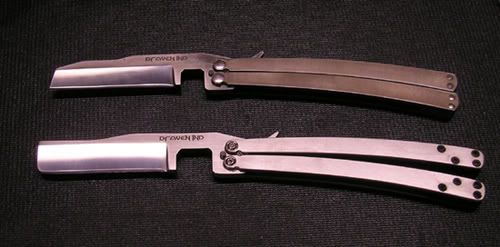

Messagepar cardoso5fr » 19 Avr 2013 13:30
Un petit Bowie en 115w8 et Ta6v4 , lame de 3mm d'épaisseur, trempe intégrale à l'huile, deux revenus à 200°c pendant 45mn.
Dans les 8,5 cm de tranchant , émouture plate, 12,5 cm fermé. Tang pin en 100c6 mis en force et collé. (bretelle et ceinture). 21 cm de long, 1, 2 cm d'épaisseur à la visserie.
Montage sur bushing inox, c'est pas mal, mais sans tour pour vraiment avoir un bushing parfait c'est pas l'ultra top de la mort.
Alésage à 6mm, diamètre du bushing 5,95mm, pour 3,30mm d'épaisseur sur une lame de 3mm. Rondelles bronze phosphore
Latch en TA6v4 toxifié, montés sur rondelles bronze phosphore. Le latch c'est vraiment une plaie...

Le Quetzalcoaltus : Quetzal pour faire plus simple (c'est un dino de la famille de ptérosaure donc un dino volant ;)).
Dans le cas présent ce dino est en 115w8, trempe à 810°c avec maintient qui va bien, et deux revenus à 170°c pendant plus ou moins une heure (j'ai du oublier un peu le truc plus longtemps pour le second.)
8 cm de tranchant pour un 6/8 , 5,5mm d'épaisseur au dos, quater hollow grind à la roue de 100mm. Spacer Fibre de carbone, chasse en Ta6V4 anodisé Bronze/doré. Spyderhole licenced by Spyderco pour le design plus que pour autre chose. Mais j'adore le look que cela donne au CC (j'ai déjà une bonne quantité de crobards qui seront produit par la suite en cc avec l'Oeil.
Sortie du fil à la bande de 500 sur plaque d'acier, puis 1000-3000-8000-10000-12000, diamant et cuir.
J'suis super content, j'ai testé avec la boue pour l'affutage, j'ai du gagner un tiers du temps :D et cela rase du feu de dieu.
Vraiment pas mécontent du résultat.
