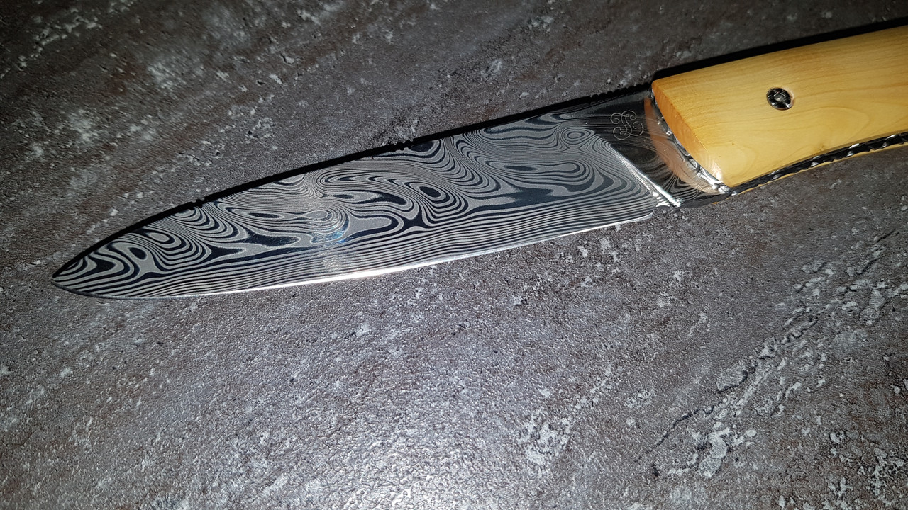

Messagepar lapin » 18 Mar 2019 22:56
Bon quelques photos supplémentaires du pliant
Messages: 10074
Re: [WIP] Les suivants du Lapin …
Messagepar lapin » 18 Mar 2019 23:18
Et voilà la fin du travail sur le fixe ce week-end et ce soir …
Après collage, le ponçage au back pour la forme
Et PLOUF !
Et Frotte !
Et ponce !
Et plonge !
Et nettoie + laine acier 000 + huile
Et colle !
Et grave !
Et c'est fini !

Je ne sais pas encore ce que sera le prochain …

Messagepar byhb » 19 Mar 2019 09:17
toujours de belles réalisations... thup

Messagepar lapin » 19 Mar 2019 09:59
Merci …
Oui pour la pompe, avec un vieux moteur de frigo + 2 pots de miel de sapin des Vosges en série. le premier pour tremper et le deuxième en tampon intermédiaire au cas où ça remonte par les tuyaux (quand ça mousse ou qu'il y a trop d'huile). Y'a des photos ici => viewtopic.php?f=23&t=27722&p=1783977&hilit=+pompe+vide#p1783977

Messagepar valou » 19 Mar 2019 18:19
Joli !
Je n'ai pas encore osé faire ce que tu as fait ;) - à savoir imbiber d'huile puis coller - mais effectivement avec les 2 parties en acier (soie et tube) ça se nettoie bien (alors que le bois ça aurait été dur dur). Encore un avantage du tube inox, merci Nwar

Messagepar lapin » 19 Mar 2019 20:57
Exact … je ne vais pas tirer dessus avec un treuil pour voir mais ça à l'air de bien tenir !!!
Sinon, bien passer de l'acétone dans le tube et sur la soie avant collage. Pas avec un essuie-tout mais une petite bande de tissu ! Je me suis fait avoir avec un petit bout d'essuie-tout qui est resté au fond et que j'ai dû enlever avec une grande vis à bois
