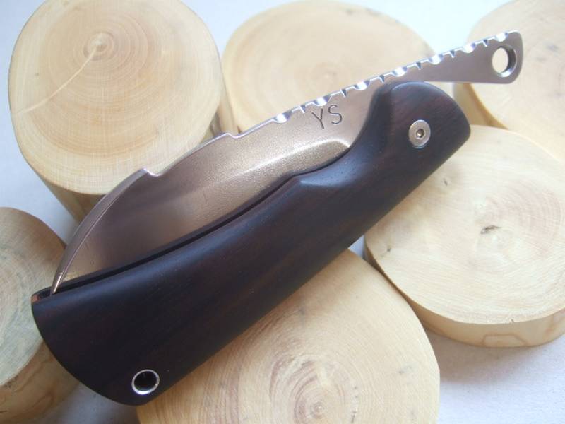

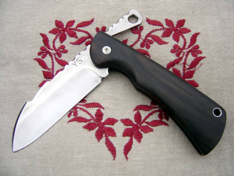

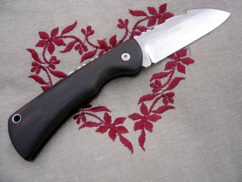

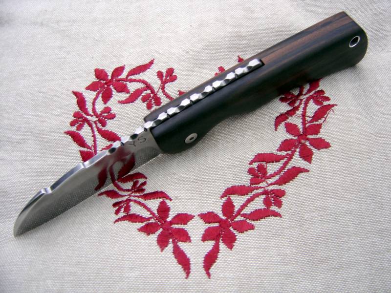

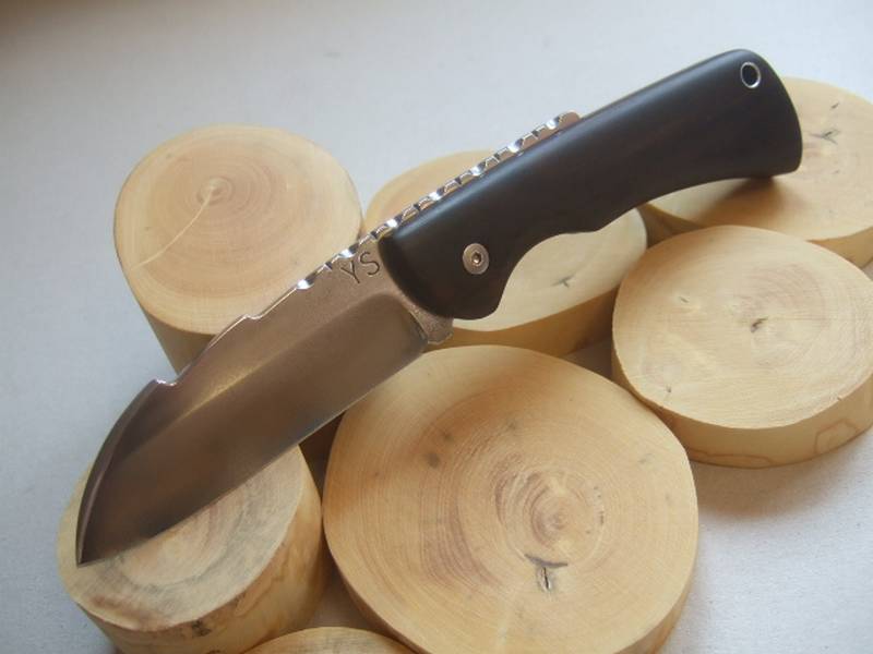

Messagepar Cloncky » 18 Juin 2009 18:34
Bonjour à tous,
Pliant N°19 fini
Un pliant pour mon épouse :ange: :
Donc : XC75, lame de 70mm de tranchant épaisseur 3mm (satinée au perchlo + disque brosse métallique + frotte), manche en ébène de Macassar + palissandre (montage sans platine de G10) et comme toujours deux rondelles de téflon, les vis d’axe sont légèrement bombées avec une finition satinée, longueur totale de 175mm.
18h20, elle l’a déjà adopté :picole2:

Messagepar Bigsam » 18 Juin 2009 18:54
Je pense que c'est mon préféré de toute ta prod jusqu'à maintenant. thup
J'aime beaucoup le petit "bec" sur le dos de lame, façon Scarab.

Messagepar Cloncky » 18 Juin 2009 19:04
Hello Sam,
Merci et effectivement je suis vraiment content du résultat, plus court que les autres, sa ligne est plus harmonieuse.

Messagepar olmo » 18 Juin 2009 19:16
et la fleur en marqueterie elle est où???

Messagepar Cloncky » 18 Juin 2009 19:19
Hello Olmo,
olmo a écrit:et la fleur en marqueterie elle est où???
:D j'ai hésité, un cœur en marqueterie, mais bon, ça fait un peu cul cul la praline :chin:

Messagepar Chtit couteau » 18 Juin 2009 19:59
Ah ben en voilà encore un qui me plait !!!!
Chtit couteau
David a mis l'thon
Messages: 12123
Inscrit le: 16 Mar 2007 12:01
Re: Cloncky
Messagepar cimeterre » 18 Juin 2009 20:01
Le 19 est superbe.
Le "prototype" du 18 l'était aussi … :wink:

Messagepar ZippoPotamme » 19 Juin 2009 10:57
le dernier est superbe.bravo. tu mets combien de temps pour fabriquer un couteau comme ca de 1 a Z (sans parler "etudes" )
