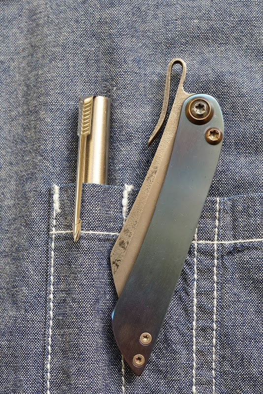

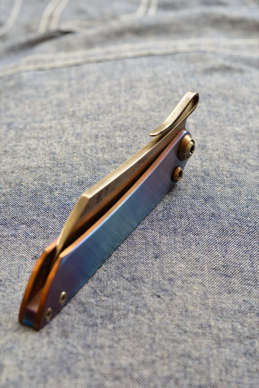

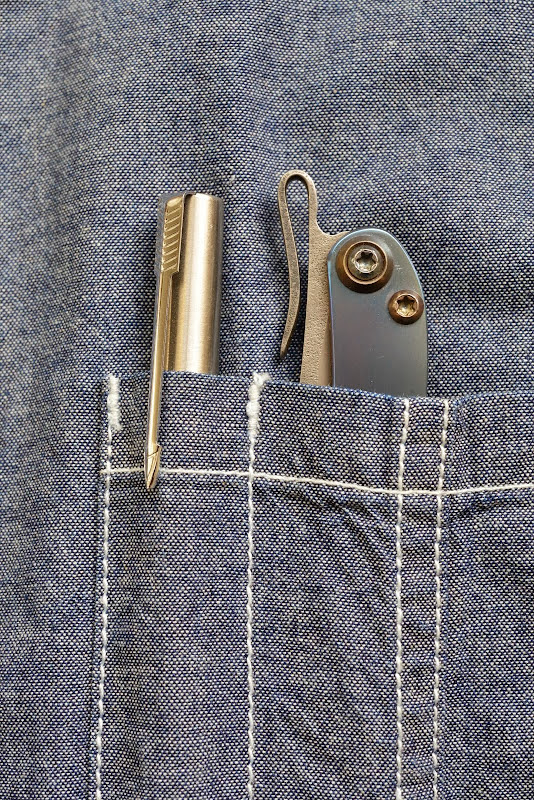

Messagepar OnOff » 11 Nov 2013 17:26
en "Mp" il y a quelques temps.…
Salut Cardo!
dis-moi tu penses qu'il serait possible de faire un clip avec la lentille d'un higo...?
c'est dans la poche nan?
Des courbes...
specs:
115w8 6.2 cm de tranchant, 10 cm de long à la lentille fermée.
Lentille traitée ressort pour servir de clip, ligne de trempe sauvage, titane grade 5 pour la fausse pièce et les platines.
Merci Cardo! :chin: 8) thup
