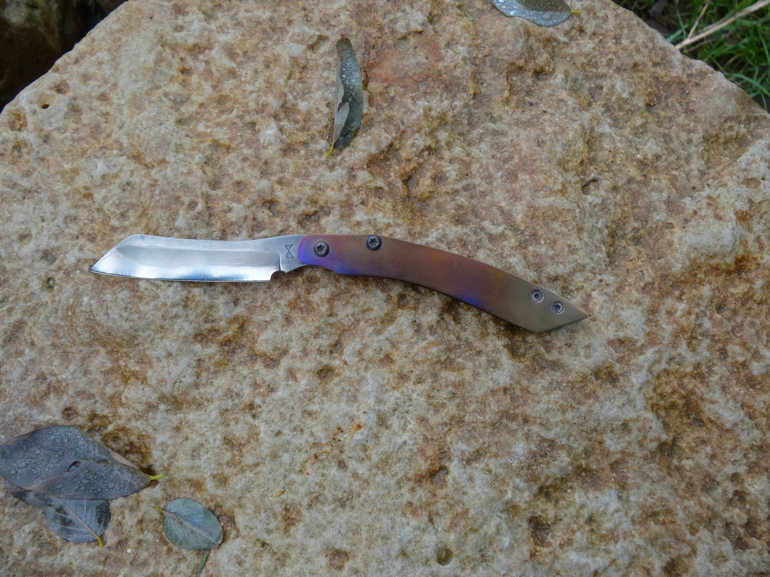

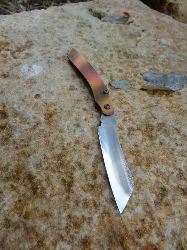

Messagepar cardoso5fr » 19 Déc 2013 11:27
Un petit pliant à friction dont j'ai reçu le dessin il y a quelques temps. La lame était identique point pour point à celle que j'ai sortie, par contre le manche était parfaitement droit façon higo, chose impossible sur ce type de lame. Donc j'ai "adapté" le manche à ma sauce plus "organique" pour que cela puisse rentrer.
115w8 trempe, sélective, double revenu à 180-200°c. Petit crantage au dos et Titane T40 pour le manche , entretoise g10.
Dans les 7-8 cm de tranchant plus ou moins .

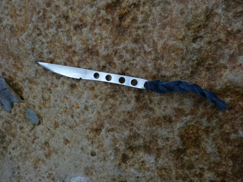

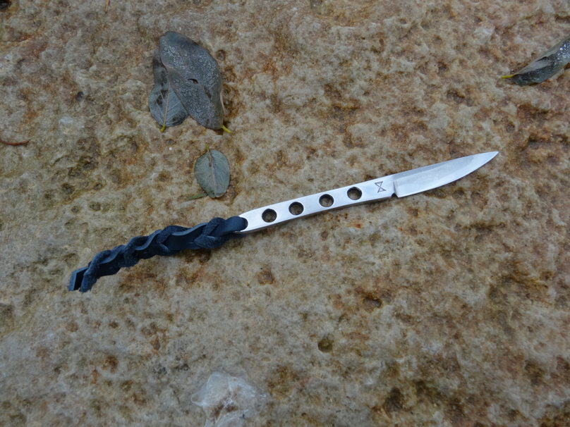

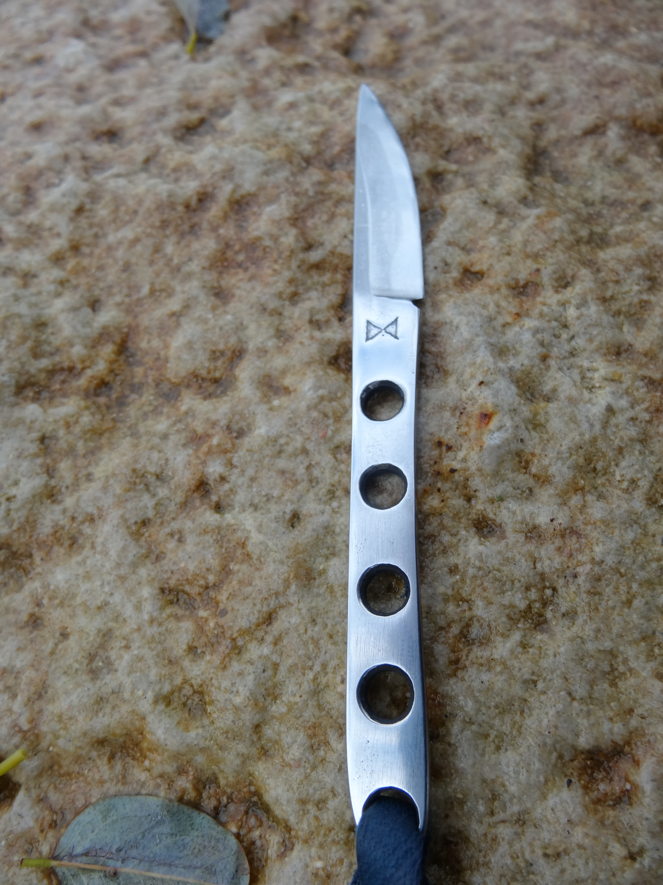

Messagepar cardoso5fr » 02 Jan 2014 14:46
Voici un kamisori déchet 2, lame dans un résidu de 100c6 qui avait même reçut des coups de disqueuses lors de la découpe d'un des build off. J'ai du aller profond dans le creux pour virer les traces :). Sinon vis de spacer de Bali merdées, morceaux de ta6v4 pour le manche (déchet de découpe de plaquette de vieux liner) , perçage sauvage sans alignement, les deux vis de tête sont trop proches ( mais c'est pour avoir le max de lame avec le ptit morceau d'acier). Et un bout de G10 noir qui trainait pour le spacer;
On a une émouture à la roue de 150 coté ura et 100 coté omoté. dans les 5 cm de tranchant pour 1,5 cm de haut à tout casser.
Deux normalisations à 890 pour dissoudre complétement le carbone et trempe à 860°c à l'huile chaude. double revenu à 175°c
Après préparation rasage super efficace et test du cheveux ultra franc.
C'est le derniers de 2013.
La famille

Un kami scrap que je vais appeler "never give up". UN bout de niolox difforme de 5 cm à tout casser (6.7mm d'épais) , j'ai voulu avoir une gueule comme le premier que j'ai fait c'est à dire brut d'oxyde de chrome. Descente au fil avant trempe ou presque. Trempe sous plaque. j'avais utilisé des branches de mini Bali pour faire la chasse et même pas mis d'entretoise car c'était déjà raide.
1 affilage, cela rase et perd le fil avant la fin de la première joue. Pates diamantés pour un peu plus de punch même chose. ça pendant deux trois jours. Re affilage en remontant un peu, même chose, re affilage même chose … retrempe à l'huile cette fois. Affilage , pareil.… pendant la seconde trempe j'ai modifié la chasse pour la rallonger en mettant une entretoise mais entretoise de 3 cm dans une chute de niolox que j'ai trempé sauvagement. à l'huile aussi.
(j'ai du commencer le truc le 2 janvier je crois...) samedi dernières chance je reprend complètement la tronche du rasoir, remonte le fil de 3mm à la bande sur le talon (l'avant tenait le fil sur 1.5cm à peu prés).
J'en fait quasiment un smile. Je tape dans le gras de l'acier à la céramique 60. reprend complètement l'émouture pour la remonter (vu que j'ai remonté le fil).
Affilage, deux rasages parfait.…..
J'ai déjà trempée deux lames fil sortie sans problème mais la papillote devait être parfaitement faite. Là j'ai du merdouillé un peu la papillotte donc décarburation profonde sur une certaine hauteur et comme c'était pas épais ben profond sur pas épais.… Ben cela tiens pas la marée.
Il a une gueule de kami de madmax ou j'ai laissé une partie avec l'oxyde de chrome, les chasses titanes sont carbonisés au flambart pendant 10 mn, et j'ai nettoyé finalement la fausse pièce au cul mais en laissant des points d'oxyde de chrome. Un truc de sauvage. (photos quand j'aurais un peu de lumière dehors Very Happy)
Et il rase bien surtout, (j'ai d'ailleurs mal nettoyé en dessous , il reste un peu de mousse à raser :D)
