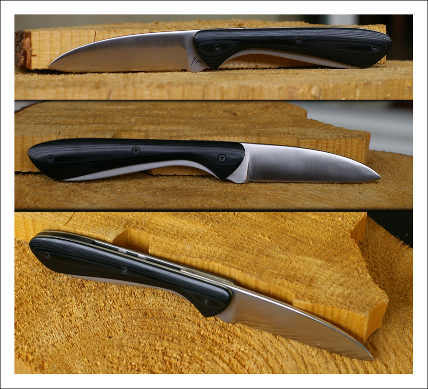

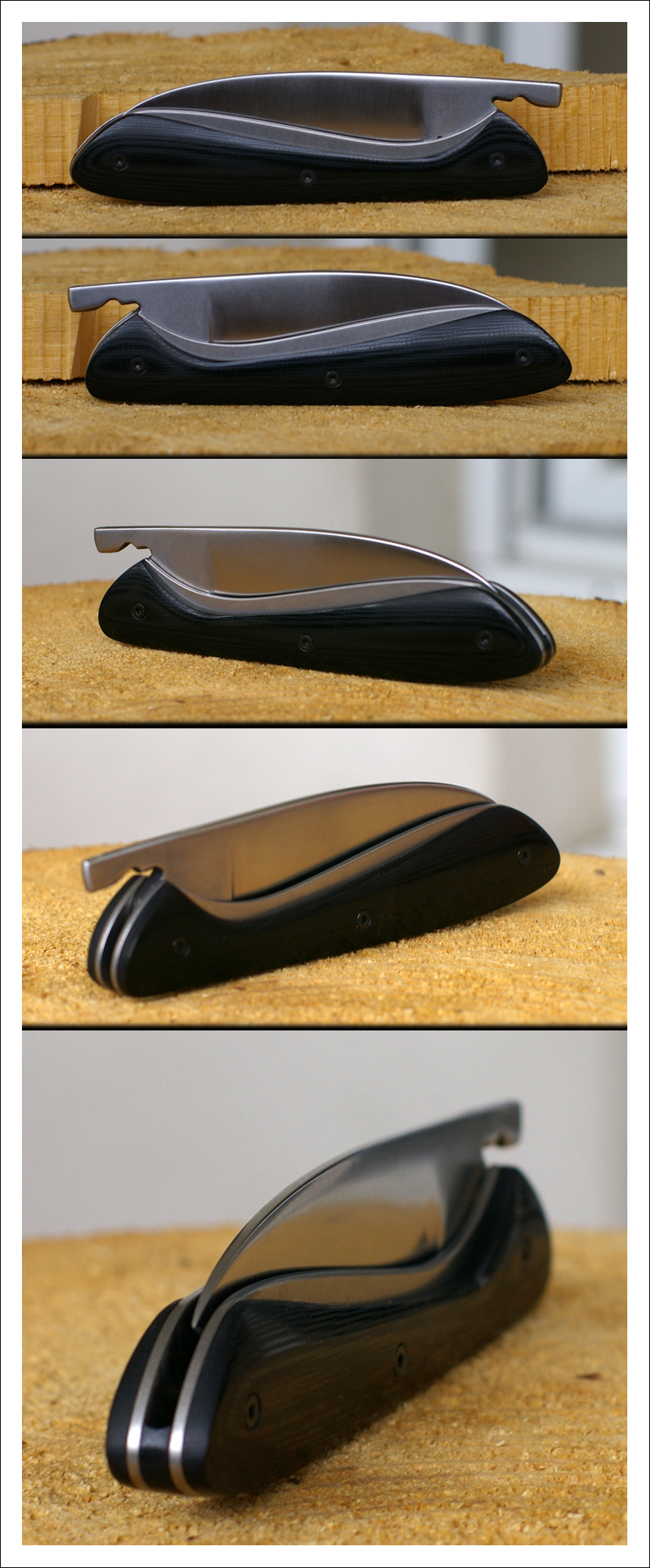

Bonjour à tous,
Je sors enfin un nouveau couteau: mon 2eme piémontais du design "perséverance" (j'en ai sorti 2 variantes sur les 6 que j'ai dessiné… :oops: )
Ces derniers temps j'ai l'impression d'avoir passé davantage de temps à courir après des machines outils et à aménager l'atelier qu'à faire du couteau... :roll:
Plusieurs nouveautés pour ce 2ème:
- Première émouture au back! Merci à Bastien pour son backstand...
Seulement avant trempe car après trempe je me suis loupé sur l'utilisation des grains fin: vitesse trop rapide, mauvaise technique,… J'ai cramé la pointe, fait des bosses au passage du joint, laissé échappé plusieurs fois la lame,… Pas facile le back!
Du coup le polissage après trempe a été fait à la main pour rattraper tout ça...
- Finition au tonneau tournant (tribofinition) pour les platines et la lame (sauf émouture: finie à la bande sctoch brite)
- Premier essai de lame en RWL34. Merci à Bastien (bis) pour la trempe! Ca coupe du tonnerre! 8O
Les spécifications:
Ouvert: 19cm
Fermé: 12cm
70mm de tranchant
Epaisseur de lame: 3mm
Epaisseur du manche: 13mm
Poids: 88g
Lame en RWL34, platine en inox, plaquettes et intercalaire en G10 noir poli, visserie noire, rondelles en Cu.
J'ai essayé de progresser au niveau des finitions: de la fausse pièce (convexe et concave à chaqu'un des bouts), de l'arrière de la lentille (bombée), du crantage (en dégradé),…
Parmis les regrets: je suis toujours une buse pour le poinçonnage. Pas assez profond donc des motifs qui sont partis après trempe (polissage pour se débarrasser de la calamine résiduelle dû à l'absence de feuillard)
Les photos:
Ouvert:
Fermé:
Détails:
Photo de famille:

Messagepar Jonathan P. » 10 Juin 2011 12:26
Très joli. Les lignes sont très sympa: c'est sobre et en même temps c'est "travaillé". Très élégant.
La lame aurait pu être un poil plus longue, non?

Messagepar .LuD. » 10 Juin 2011 12:31
Bah ma foi, vraiment pas mal tout ça. Tu as tes propres lignes, et ta volonté de bien faire paie !
Les lignes sont douces, à la fois simple et complexe dans la réalisation.
Je rejoins le point de Jonathan, dans le fait que la lame pourrait être plus longue, surtout que tu as encore de la marge dans le manche (ça ferait une lame plus typé "santoku") (comme le fixe, juste au dessus sur la photo - dernière photo)

Messagepar Melk » 10 Juin 2011 12:56
Merci :wink:
Pour la lame: tout à fait d'accord avec vous: le rapport lame/manche pourrait être optimisé. La lame était en fait plus longue au départ mais j'ai cramé 2 fois la pointe sur le back... :oops:

Messagepar Jonathan P. » 10 Juin 2011 16:30
Melk9 a écrit:Merci :wink:
Ah, ça explique peut-être aussi l'aspect un peu trop "rond" (à mon goût) de la pointe. Bah, si c'est dû à un manque d'expérience alors, au regard du résultat global, les éloges doivent être encore multipliés!!!
