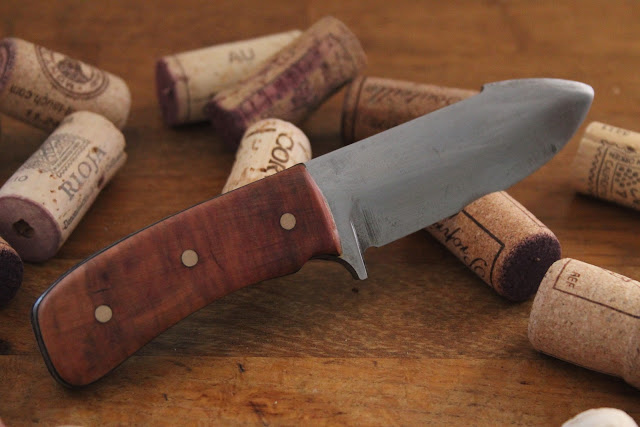

Hier soir, Madame avait prévu de faire une soirée Tupperware pour aider une amie... 10 jeunes femmes ont débarqué à la maison... Beaucoup d'oestrogène... Beaucoup trop. Je me suis réfugié dans mon atelier et j'en ai profité pour monter ce petit projet:
Couteau 011
    Acier O1,
    Longueur totale 17cm,
    tranchant utile 8cm,
    Manche en loupe de cerisier,
    Rivets tige de laiton,
    Intercalaires en cuir noir,
    Epoxi bi-composant.
Je lui ai repéré déjà pas mal de défauts. Mais la liste est trop longue pour la taper en intégralité ici.

Messagepar Paulo » 30 Sep 2011 14:22
SAlut,
Sympatoche ton petit couteau, j'aurais bien vu la garde un peu plus petite.
Sinon le cerisier ça donne quoi à travailler? C'est pas trop cassant?
Paulo
Messages: 2444
Inscrit le: 15 Nov 2008 21:27
Localisation: Chasseigne
Re: Ce ne sont pas encore des couteaux, mais on s'en rapproche.
Messagepar pluc » 30 Sep 2011 14:29
Merci Paulo. Le cerisier que j'avais est un bois pas trop cassant si découpé dans le bon sens du fil, qui se travaille facilement car en finesse, petit copeaux, n'encrasse pas la bande. Un plaisir, vraiment !
