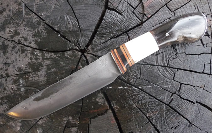

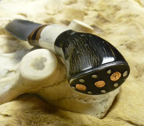

Re: L'Atelier du Corbeau...
Messagepar ARCHISEB » 26 Juil 2013 10:07
Je présente "Les Deux Terres", un couteau de camp … lame forgée dans du XC75, trempe sélective, manche en vieux fer, cuir, bois de Rennes, corne de Buffle, pointes acier et cuivre... Dimensions 335 mm pour 195 mm de lame X 40 mm et pour une épaisseur de 4.5 mm … Guillochage toxifié … passage au perchlo …
Un costume et il sera prêt... mon seul souci : c'est qu'il n'a pas encore de propriétaire !!!! :mouarf:
………….Merci à vous !!

Messagepar Mescladis » 30 Juil 2013 13:15
Ah punaise il est vachement beau... Bravo !

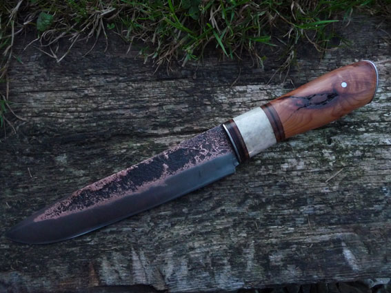

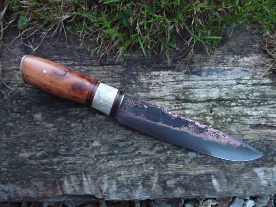

Messagepar ARCHISEB » 27 Sep 2013 20:51
Salut à vous,
Voici un p'tit Camp tout juste sorti de l'Atelier ce soir ….
Lame forgée dans du XC75 et cuivré, finition lame au perchlo.. montage sur soie, vieux fer, cuir, bois de Rennes et If.… pommeau en vieux fer avec pointes acier et cuivre...[/size]
Dimensions : 320 mm pour 195 mm , épaisseur 4 mm

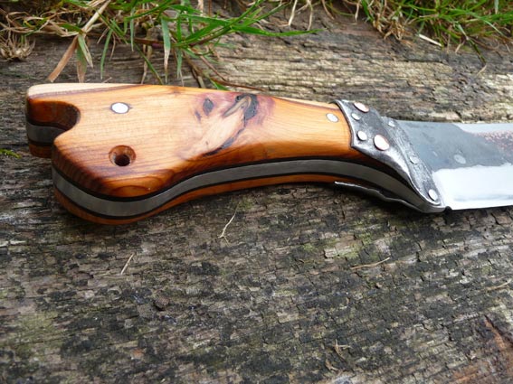

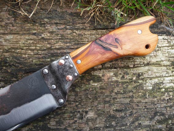

Messagepar ARCHISEB » 29 Sep 2013 19:37
Salut à vous !!
Voici un Bowie de Viking … une inspiration :lol: king :czn:
Lame forgée dans du XC75 et cuivrée.… montage plate semelle avec cuir et If, vieux fer et pointes acier et cuivre.… dimensions 350 mm pour 210 mm de lame x 45 mm et 5 mm..
IL aura bientôt un costume en cuir vieillit et peau de bête !!
Messagepar Mescladis » 29 Sep 2013 20:21
Du lourd, du violent, à l'attaaaaaaaaaaque !!
Le bois est magnifique, j'aurais peut-être vu un bois moins "tape-à-l'oeil", plus brut de décoffrage, mais en fait... c'est quand même super comme ça ! Le résultat est vraiment sympa, bravo !
Messagepar Janus » 29 Sep 2013 20:55
Il y a des choses bien sympa, dans tes réalisations ;)
J'y aime !!
