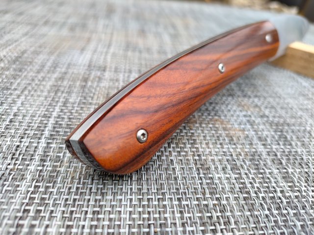

Et voici le petit dernier, un cuisine cette fois-ci.
Je voulais quelque chose de fin, léger et bien bien tranchant, je suis donc partie sur l'idée d’utiliser de l’acier plus mince qu’habituellement, en 2mm je n'avais pas grand choix dans mon maigre stock hormis du xc75....donc...j'ai choisi du xc75 :D
Il fait 24cm pour 12,5cm de tranchant pour un poids de 89g.
Émouture totale, manche en Padouk et rivets laiton.

Messagepar volute » 11 Jan 2023 20:39
Naja a écrit:Image
Faut pas s'absenter ici.. :lol: C'est productif thup thup
J'aime beaucoup le guillochage de ton dernier pliant, minimaliste et super propre.
Le fil droit dénote un peu je trouve (même si on s'en fout :D ) par rapport à ce couteau pleins de courbes, mais super taf thup

Messagepar grand goule » 11 Jan 2023 21:05
J’aime beaucoup ce dernier
On ne pense pas assez au padouk c’est un joli bois, quel dommage que ça fonce autant à la lumière

Messagepar Naja » 13 Jan 2023 02:02
volute a écrit:
Naja a écrit:Faut pas s'absenter ici.. :lol: C'est productif thup thup
volute a écrit:Un reproche, ce fil n'est pas assez alimenté à mon goût :D
Volute, tu m'a un peu cherché il y a quelques semaines...bah voila le résultat, je bosse jours et nuits pour te faire mentir :D
Merci Grand Goule, j'aime beaucoup le padouk :D

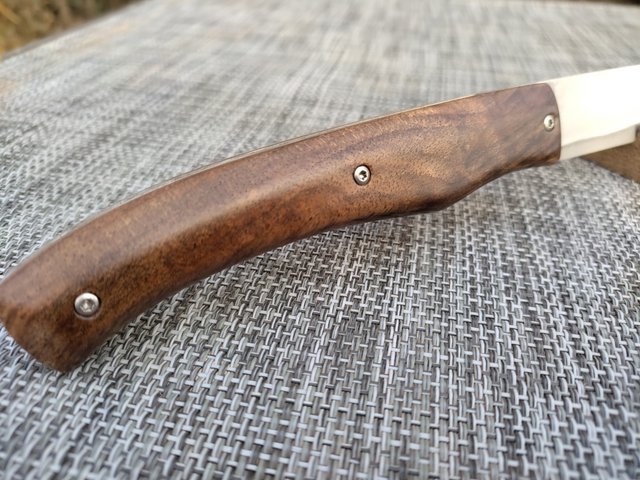

Messagepar Naja » 15 Jan 2023 01:57
Encore un petit friction, un modèle déjà présenté il y-a peu, celui qui devait être fait en liner, vu que j'ai bien aimé et que je n'avais pas de platines adaptées à la tentative de conception de mon premier liner j'ai décidé de le refaire en friction, mais je viens de recevoir une commande d'Eurotechni, je vais donc, certainement dans les jours qui viennent m'essayer au liner :roll:
Donc:
22cm de long pour 10cm de tranchant, lame en San Mai 90mcv8 / XC10 (de chez eurotechni) de 2.8mm.
Platines et vis inox, rondelles en bronze béryllium, l'axe de la lame en 3mm est maté sous les plaquettes en noyer.
Deuxième fois que j'utilise du San Mai, je ne suis pas sur d'avoir le bon procédé pour en sortir le meilleur résultat, aussi bien au niveau de l'émouture que de la révélation, à vous de me dire ?

Messagepar volute » 20 Jan 2023 21:31
Je ne me connaissais pas cette force de persuasion... faut dire que sur moi, elle à aucun effet :D (mode flemme ces temps..)
Naja a écrit:Image
Très beau ce dernier (édith, avant dernier..) thup thup Les finitions ont l'air au top !!
Et je suis jaloux de ta maitrise du back (un jour je me lancerai... :mouarf: )
Pfff, j'avais pas descendu ton fil assez...
Naja a écrit:Image
Maintenant j'suis jaloux de ta motivation... :gnagna:
Pas trop à mon gout mais bien réalisé thup
