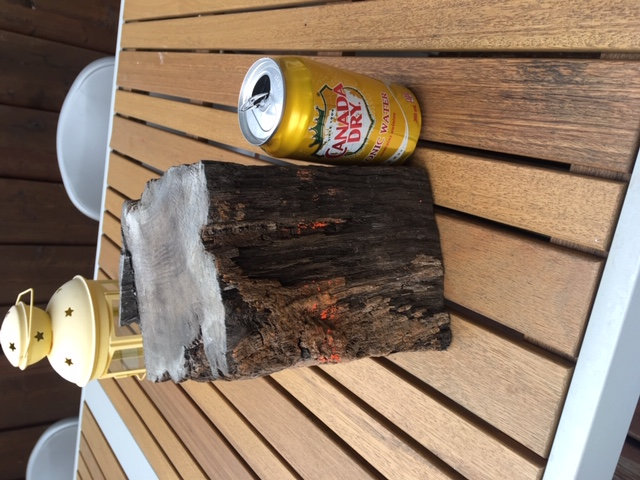

voila, le problème, c'est que c'est souvent gorgé d'eau à coeur, c'est d'ailleurs pour ça que c'est conservé. Du coup, quand on fait restaurer un objet en bois, les labos commencent par imprégner l'objet avec une résine (PEG) avant de lyophiliser l'objet.
Messages: 46227
Re: Vieux Bois de l'époque de Louis XIV
Messagepar nwar » 14 Oct 2019 09:05
c'est le soucis des résine epoxy utilisée en coutellerie. Faut que le bois soit sec a mort. Déjà pour laisser la place a la résine et surtout parce que sinon, quand on chauffe pour polymériser, l'eau s'évapore et "pousse" la résine en sortant.
Donc le process c'est séchage du bois au four, sous vide immergé dans la résine pendant 4-5h, pression normale toujours immergé pendant 12 à 24h, polymérisation 2h au four à 90°. Et on recommence si c'est pas assez.

L'imprégnation par résine c'est pas mal pour des bois tendres, pour le chêne et des bois plus durs je ne pense pas que cela soit nécessaire
Bien sec et bien huilé et c'est reparti pour des lustres
