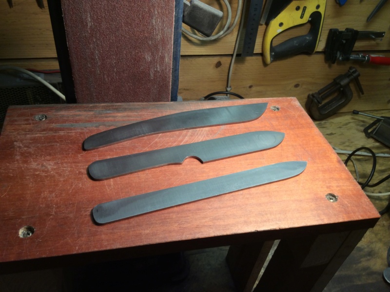

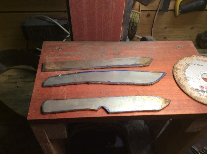

Messagepar Sah » 06 Déc 2019 20:38
Merci à tous pour messages !
Une question à propos de la forge et de cette histoire d’inertie, vous pensez que je peux me dépanner temporairement avec du sipo ? Parceque le prix des briques JM... Disons que je préférais réserver ce type d’achat pour faire un vrai four.…
Sinon Simon j’ai pas essayé les bandes zirconium j’ai pris corindon supérieur, déjà y’a un joint bord à bord et ça tient mieux que les merdes que j’avais au départ. Les zirconium c’est quoi l’avantage ? Elle dure plus longtemps ?
Sinon petit travail du jour, c’est vendredi alors cool. Détourage des 3 lames suicides à la meuleuse et j’ai eu le temps de mettre un coup de disque à ébarber à celle du bas.Reste du gras pour la PABS et la dermel Je confirme j’aime pas la meuleuse, ça en fout partout, ça fait un boucan d’enfer, je brûle mes fringues thdw
Donc ce week-end je vais travailler sur ces lames et après va falloir se lancer :bouhouhou:

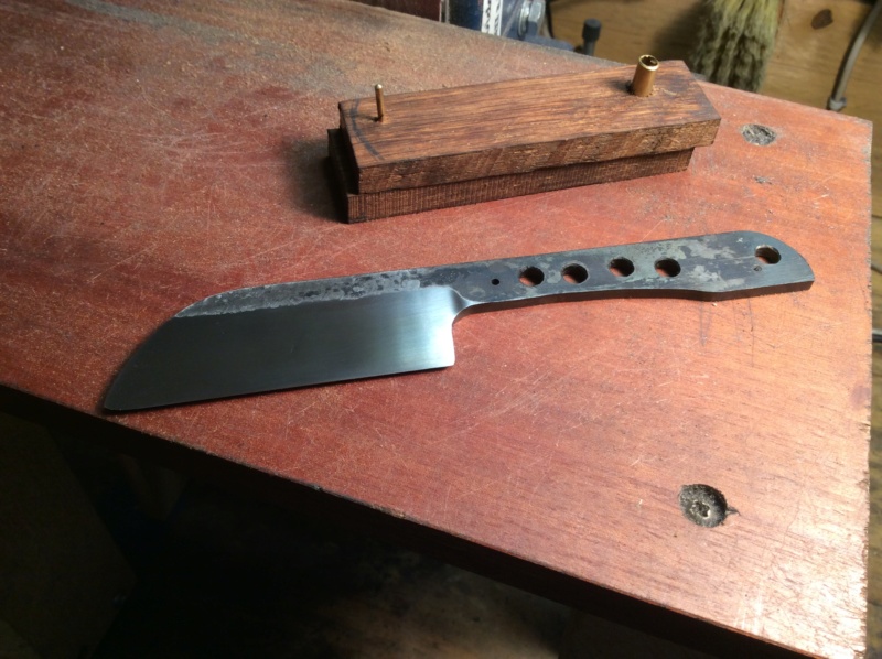

Messagepar Sah » 08 Déc 2019 12:13
Je vais voir si je trouve ça, c’est assez chiant de changer de bande sans arrêt et si ça ponce mieux ce sera pas du luxe sur une PABS.…
En attendant on s’endort pas, j’ai fini l’ébarbage et un premier ponçage au 80 PABS / dremel
Reste les émoutures et le ponçage à la main, j’espère commencer cet après-midi.

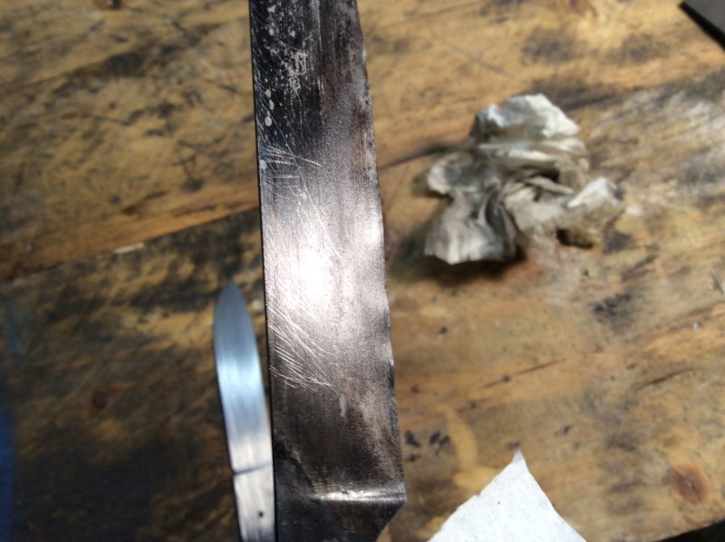

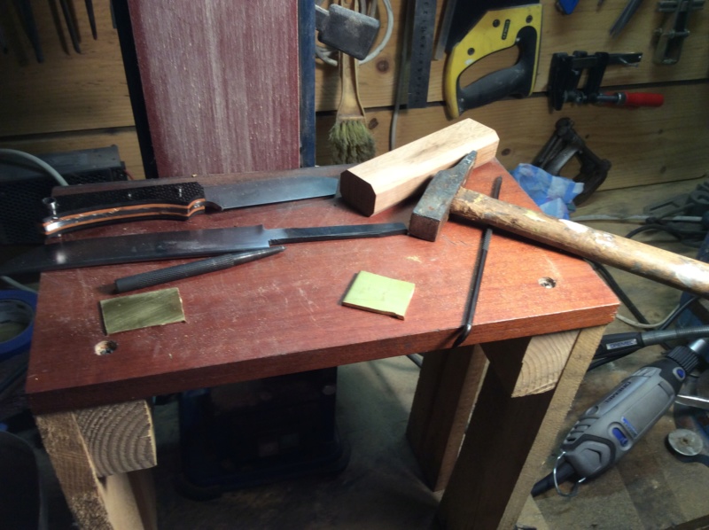

Messagepar Sah » 15 Déc 2019 19:43
Bonjour à tous, des nouvelles brulantes !
J’ai eu peu de temps pour bosser cette semaine, mais bon ça avance et surtout aujourd’hui un collègue est venu et la journée fut consacré à la trempe. D’abord des lames suicide puis des lames du projet, et je crois qu’on a réussi. Du moins pour les lames du projet. Par contre y’a une lame suicide qui fait la gueule...
Donc cette semaine on a rempli des rivets avec de la résine colorée
On a poncé
On a percé
Puis on a massacré des lames
Puis on a réussi
Ou presque...
Me restera une lame suicide qui a pas l’air trop mal, je pourrais la terminer plus tard et la tester
C’est difficile la trempe tout seul dans son coin sans vraiment quelqu’un de calé. Je suis sûr d’être très loin d’un résultat optimum mais bon on avance, on test, on massacre des lames, on doute devant une couleur, c’est du rouge cerise ça ?
Mais en tout cas, j’adore ça, les moments passés devant ma forge à regarder la flamme, la couleur des briques, la couleur de la lame qui change. C’est un moment spécial la trempe, je comprends que cela ait un côté sacré pour certains. En tous cas j’aime ça et je veux recommencer dès que noël sera passé et que je pourrais bosser tranquille sans pression.

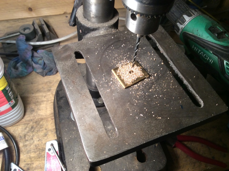

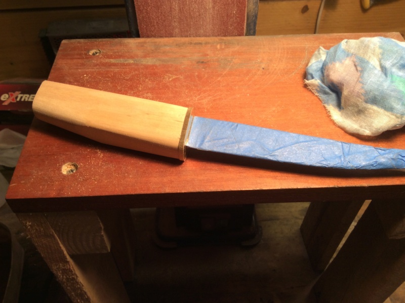

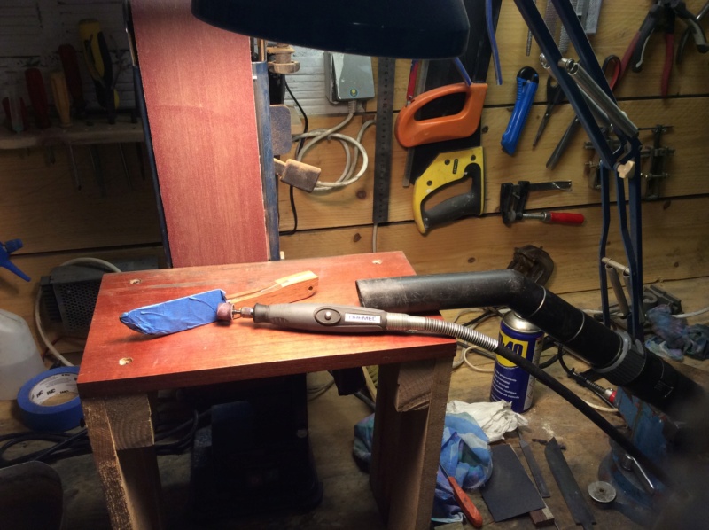

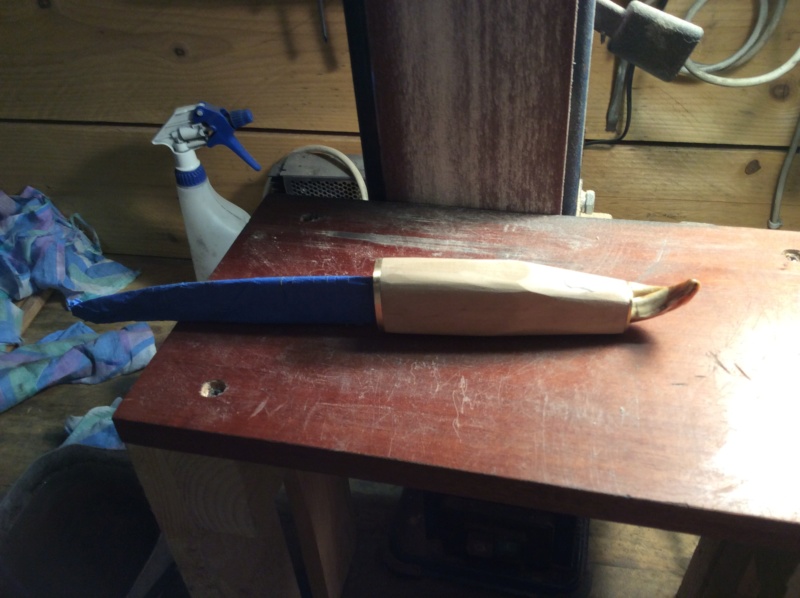

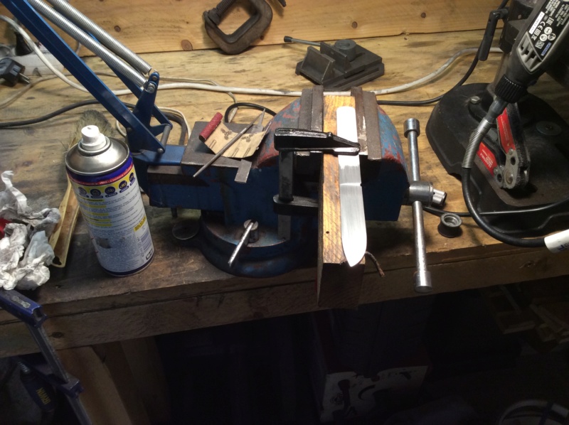

Messagepar Sah » 18 Déc 2019 22:08
Mais la pression pour l’instant elle y est !!
Ponce, ponce, ponce...
wip...

Messagepar Quincey » 18 Déc 2019 22:11
Sah a écrit:Image
J'ai peu d'expérience de forge mais je comprends très bien ça. Merci pour le WIP thup

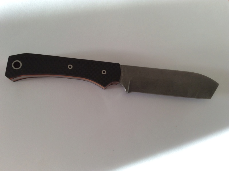

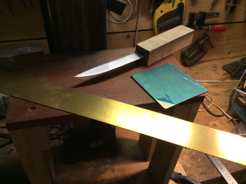

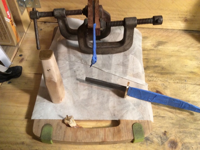

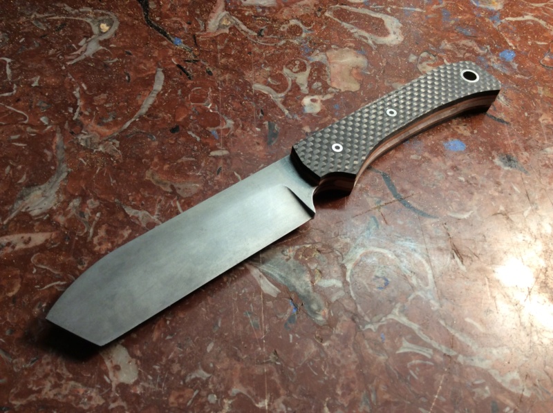

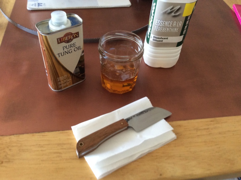

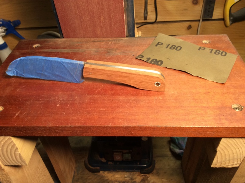

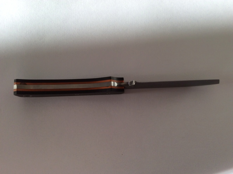

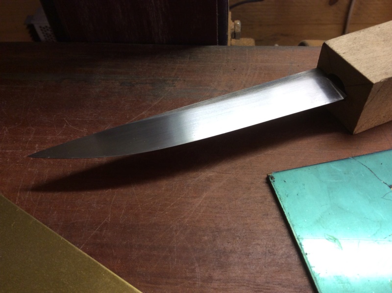

Messagepar Sah » 26 Déc 2019 18:29
Bonjour à tous !
Ça y est c’est fait, quelle course ! J’ai fini les affutages le 24 et heureusement j’ai pu déléguer un peu de ponçage :oops:
Mais j’ai réussi à tous les sortir et les offrir, même si il m’a fallu faire beaucoup de concessions, je suis super content. En plus j’ai pu les offrir un par un, avant de les donner je faisais une description du couteau qui correspondait évidemment à son propriétaire qui comprenait au fur et à mesure que c’était pour lui. Émotion garantie, j’ai réussi à tirer quelques larmes :wink:
Alors évidemment j’avais plus le temps d’alimenter le wip mais j’ai continué à prendre des photos !
Sah

Messagepar Sah » 26 Déc 2019 18:39
