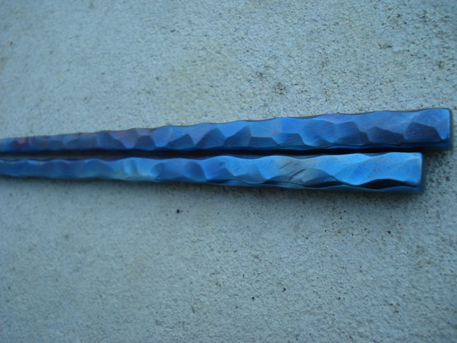

Cela dépend du rendu que l'on souhaite. En l'état, le titane a été polie avec de l'abramax sur coton, et un pate de brillantage . Puis microbillée, puis flambé. Le rendu correspond a ce que je voulais.

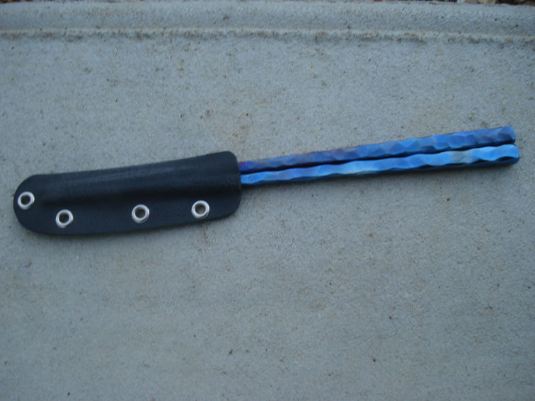

Un truc ou j'en ai chié. J'avais pas de truc à la bonne dimension donc je suis parti de bloc de titane en provenance d'une usine de moteur d'aviation rolls royce :D. 12 mm d'épaisseur. j'ai taillé dedans joyeusement, et j'ai fini par sortir ces deux baguettes chinoises :D, 23 cm de long, 7,5mm au plus large (section carré) et 3mm au plus fin (section ronde/ovale -sans tour à main levée c'est pas si simple que ça :D). Le tout bien sur toxifié et flambée :D

LOL non pas trois douzaine pour lundi prochain; A la limite si je récupère une plaque en 7mm ou de la tige en 7-8mm je peux en refaire, mais là clairement je ne rejouerais pas en partant de bloc de cette épaisseur. Plus de 5 heures pour sortir deux baguettes c'est usant (surtout que la scie à ruban est un peu basse pour mon dos :D))
