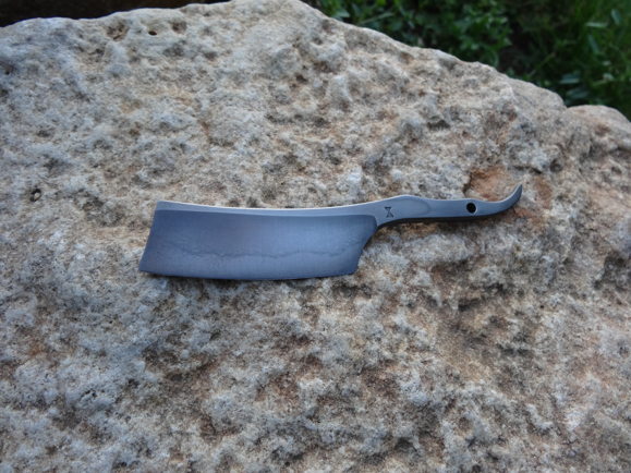

Messagepar cardoso5fr » 03 Juil 2014 11:43
Merci
On m'a demandé une lame à monter, donc je me suis exécuté :D
C'est entre le 6/8 et le 7/8, dans les 7 cm de tranchant (fil sorti mais non poli c'est l'utilisateur final qui s'en chargera), trempe sélective sur le 115w8, grosse révélation bien marquée et sauvage. Prévue pour un montage sur rondelles et visserie.

Messagepar Lebowski » 03 Juil 2014 21:14
Très joli thup j'aime beaucoup les nuances aussi, Est-ce du à l'utilisation de cet acier ou tu as laissé plus longtemps que d'hab dans du perchlo ?
Lebowski
Big Leeb au ski
Messages: 10592
Inscrit le: 15 Nov 2013 11:05
Re: Cardoso
Messagepar cardoso5fr » 03 Juil 2014 22:36
35 mn au lieu de 10 :D

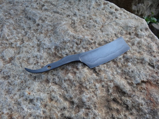

Messagepar cardoso5fr » 07 Juil 2014 09:19
Merci à tous :)
Un kami scrap version "Gundam" (vous savez les gros méca japonais). Lame en 115w8, émouture kami "traditionnelle" droitier. Dans les 5 cm de tranchant. La pièce rapporté est en titane grade 5 vissé, brossé et cramé. Pourquoi cette pièce? Simplement parce que le petit bout qui a servi à faire ce rasoir était trop court d'un petit cm pour être confortable.
