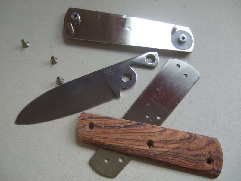

Oui, l'émouture est en intégrale et dur, dur...
Bon, pour mon N°20 (et un peu anniversaire de bidouille) , il fallait bien que je fasse une première (pour moi). J’ai donc réalisé ce pliant en utilisant du maillchort pour les platines. Ainsi je réalise mon premier pliant entièrement démontable :
Platine maillchort de 1mm
Lame XC75 3mm d’épaisseur
Visserie inox M3 + axe acier maison diamètre 6mm + baguette d’apport inox 3,2mm
Plaquette en cocobolo debout

J'ai hâte de le voir fini !! thup

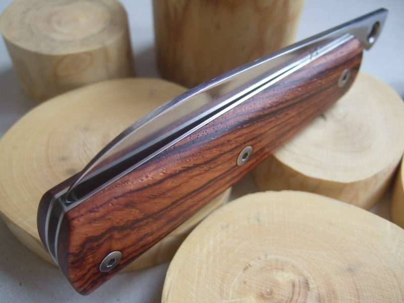

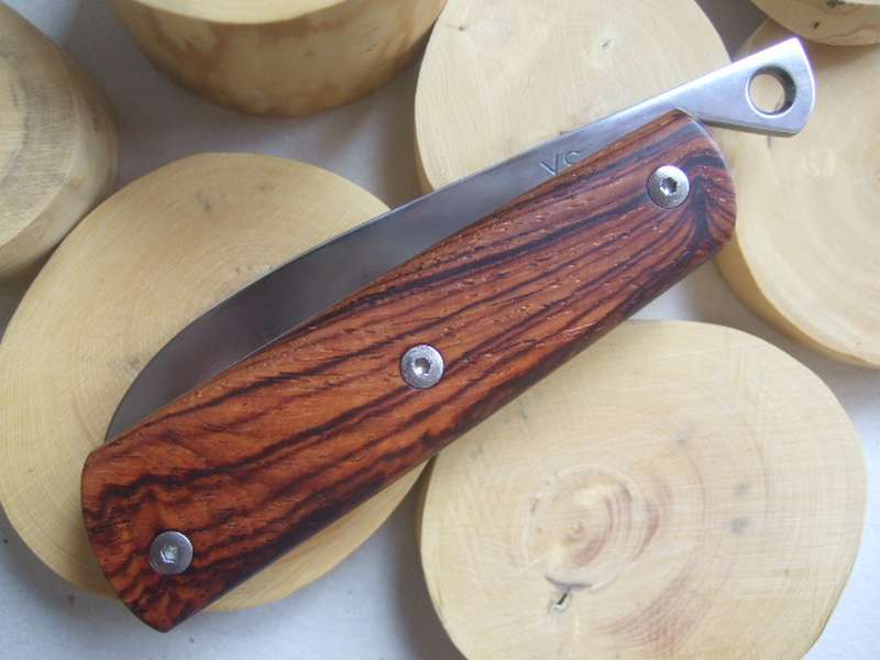

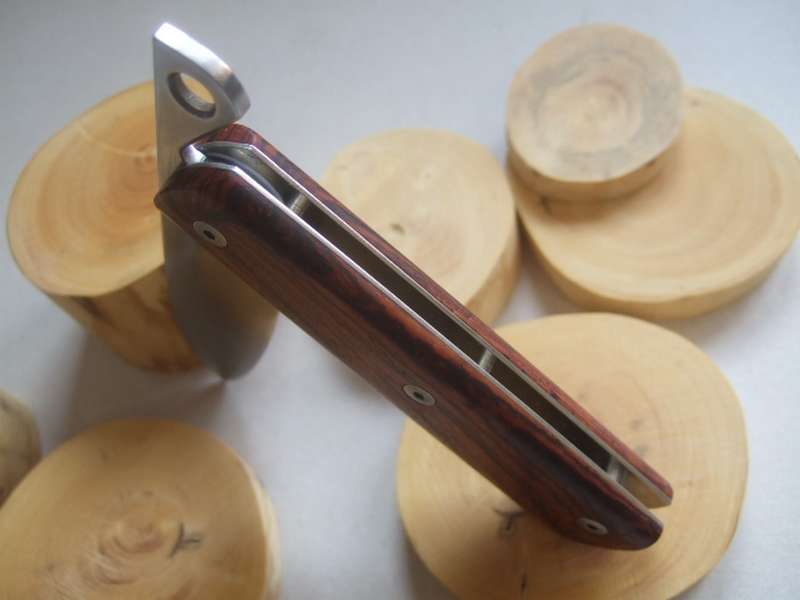

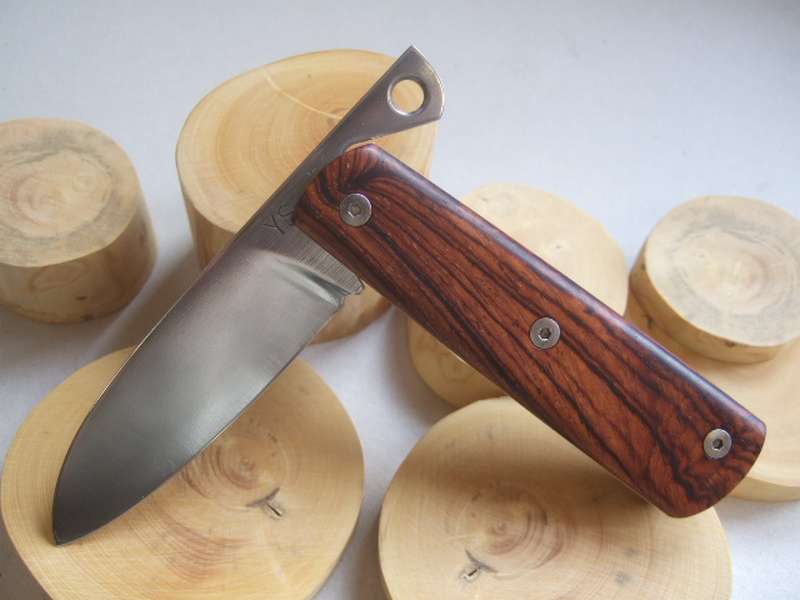

Messagepar Cloncky » 26 Juin 2009 13:01
Coucou,
N°20 fini :
Très content :chin:

Méfie-toi Cloncky, ça devient très bon tout ça !!

Féloches Yvan, il est vraiment beau celui-ci thup

yvan,il est terrible !!

Merci les gars,
Bon, les vis (en M3) sont un poil grossières. Cependant, (pour les vis) dans cette légère dissymétrie d’axe du manche, j’ai voulu un alignement avec la pointe du pliant, mais bon…
L’idée était bien d’en faire un démontable.
Sinon, Yvan c’est bien avec un Y et pas un I comme l’autre :D …

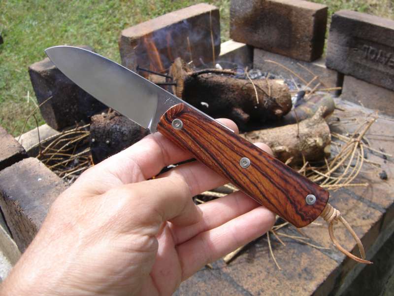

Salut,
Un ch'tit apéro au tir à l'arc, puis barbecue...
J'ai rajouté un kikouillou cordeau cuir ton simple :

je l'aim bien celui là :)

Messagepar Scramasax » 27 Juin 2009 18:20
Très chouette, en effet.
Et puis j'aime bien les vis "désaxées" :fou:
