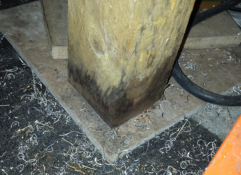

J'ai vraiment merdé à essayer de trouver ce type de deshumidificateur d'occaz en vain par chez moi je pense que quelques semaines plus tôt je n'en serai pas arrivé là au niveau de la rouille!
Même les pieds de mon établi semble avoir séchés: la pourriture est passé de vert à marron et légèrement humide au touché à noir et bien sec.
Reste plus qu'à voir au bout de combien de temps le taux d'humidité remonte et à quelles valeurs (et à faire le mort pour ma conso d'elec :mouarf: )
